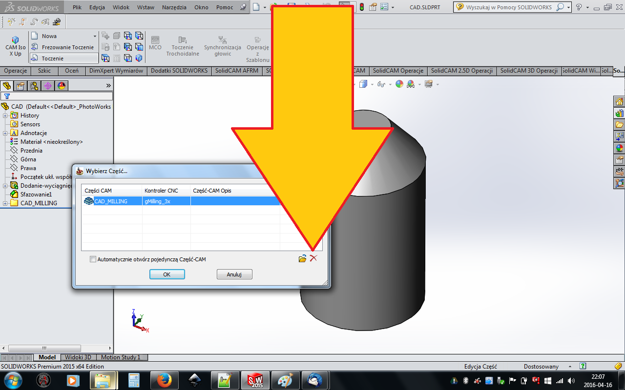

Przyjmijmy, że stosuję metodę "WEWNĘTRZNĄ - czyli jeden plik prt wraz z obróbką cam ", jednak czy istnieje możliwość późniejszego całkowitego usunięcia informacji o obróbkach (cam) w stworzonym pliku ??

zibi pisze:A nie można usunąć ścieżek i zapisać pliku bez nich?
Można, ale dalej w pliku pozostaje informacja o CAMowskich cechach ( obok drzewa operacji wyświetla się ikona menadżera SC)
Więc ta metoda odpada.

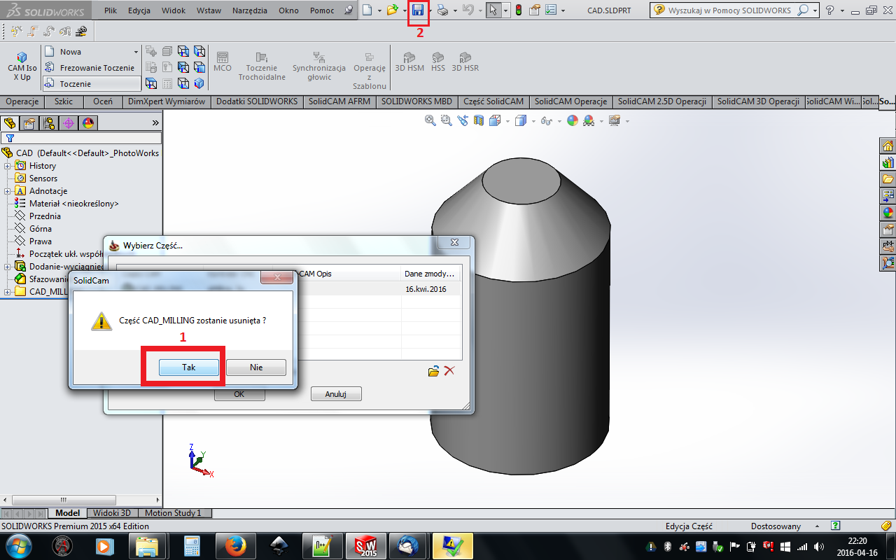

szklanka21 pisze:czy istnieje możliwość późniejszego całkowitego usunięcia informacji o obróbkach (cam) w stworzonym pliku ??
Podczas otwierania pliku CAD solidworks pyta się czy otworzyć również zapisaną obróbkę CAM.. w tym momencie możemy się jej pozbyć.
Obrazek Obrazek
Przy kolejnym otwarciu pliku otworzy się sama bryła CAD.
