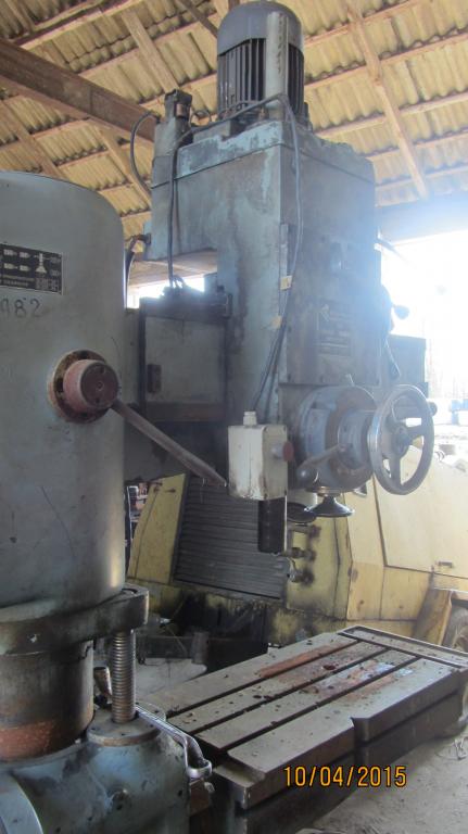

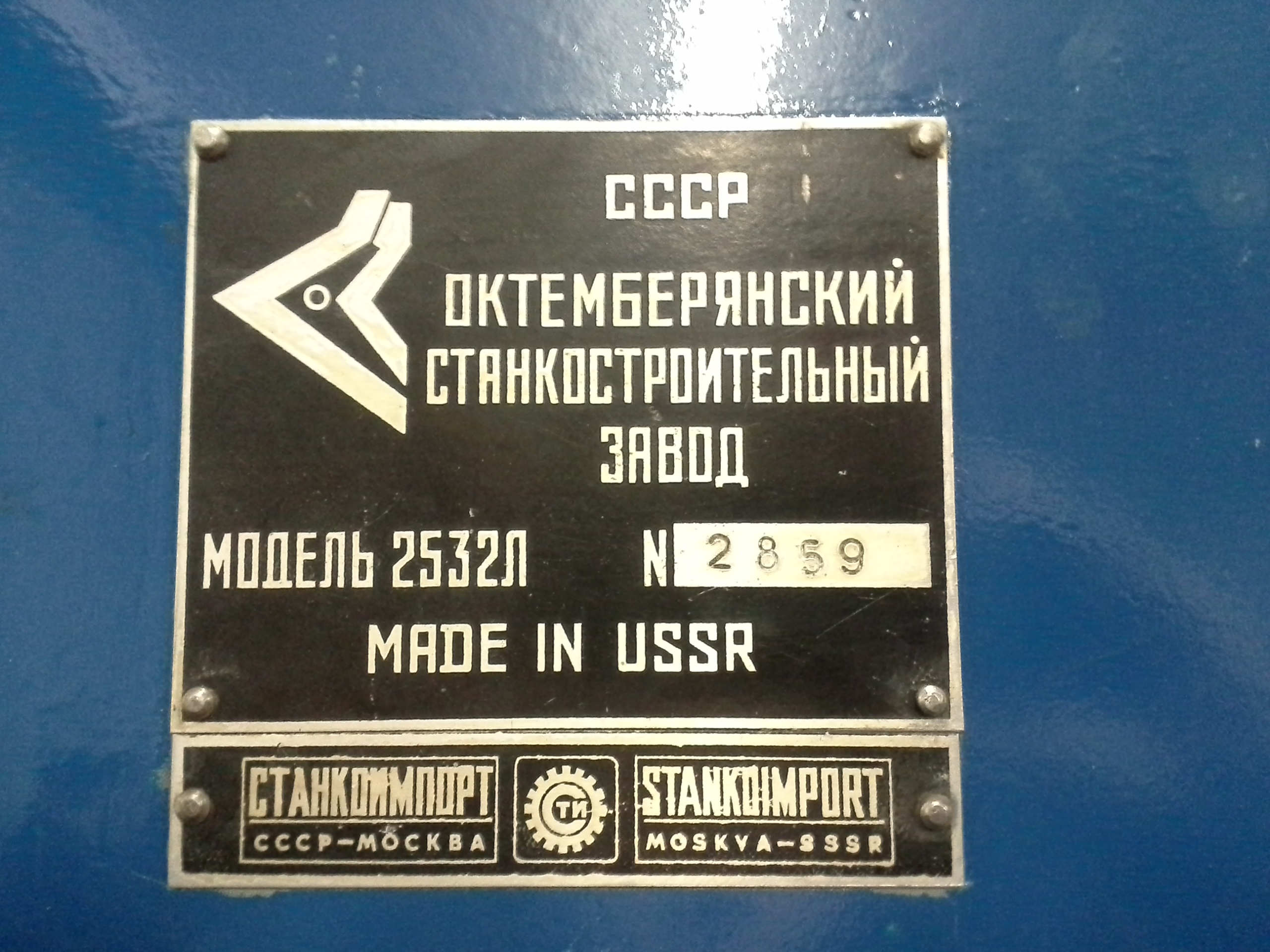

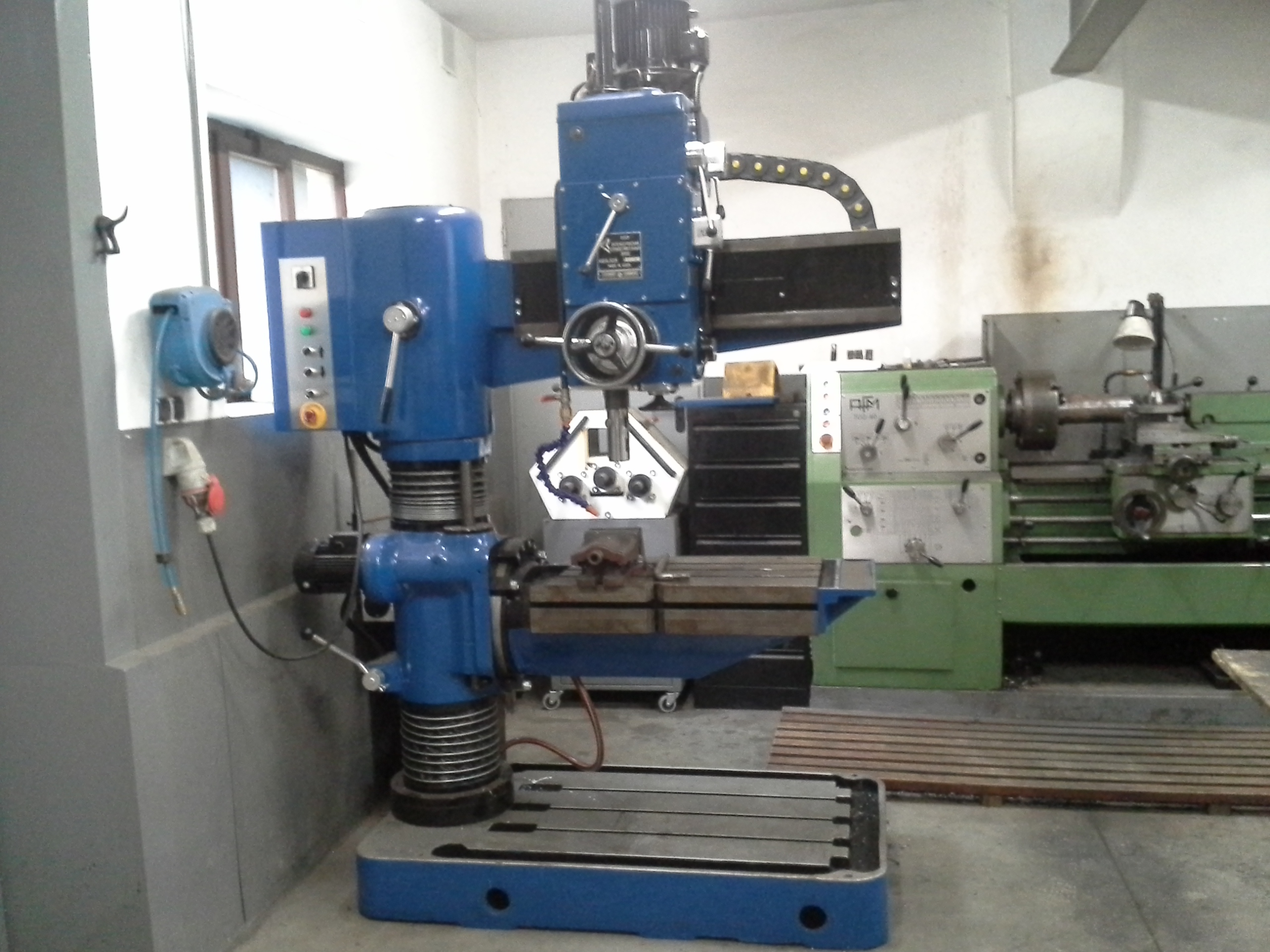

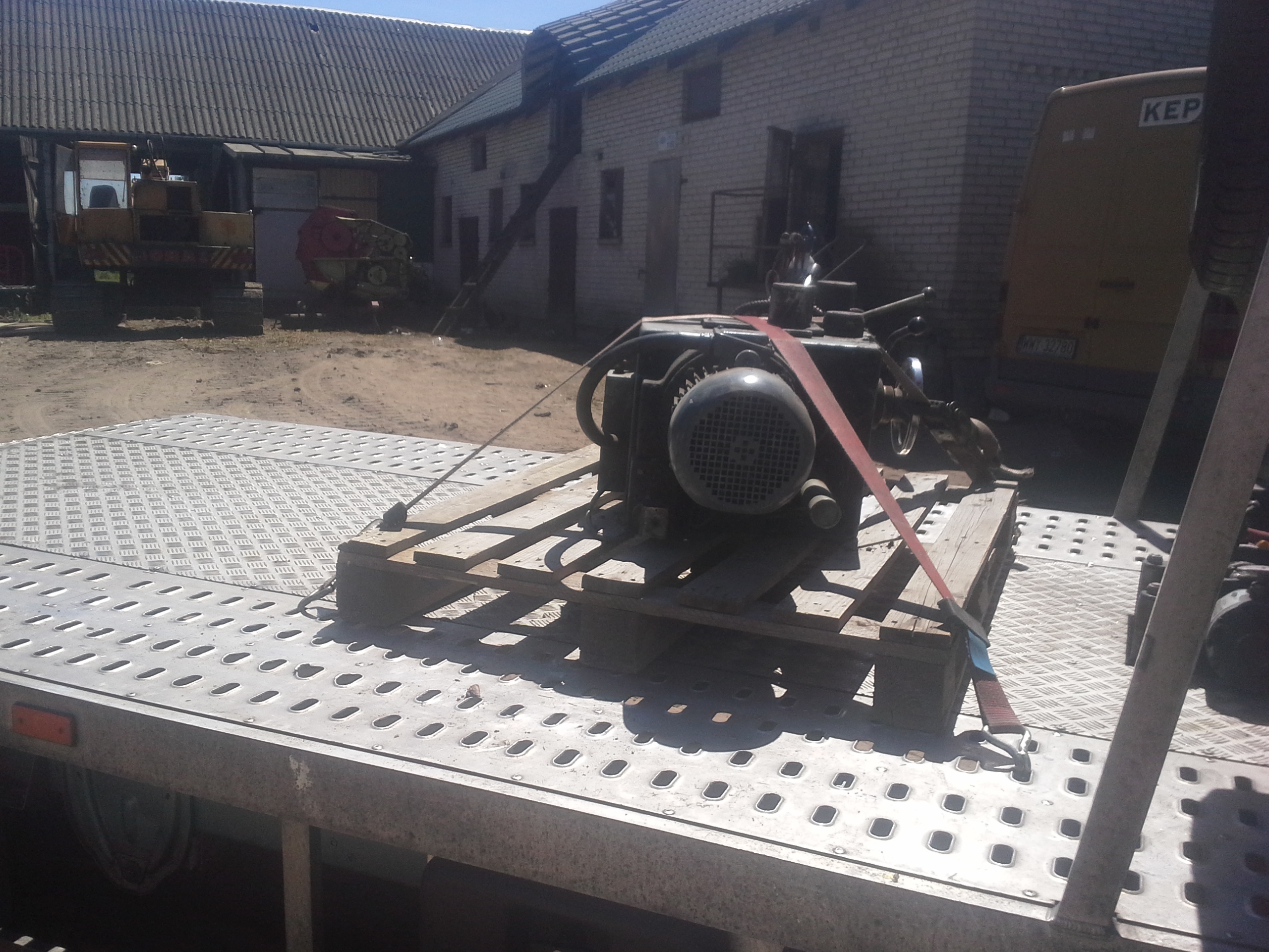

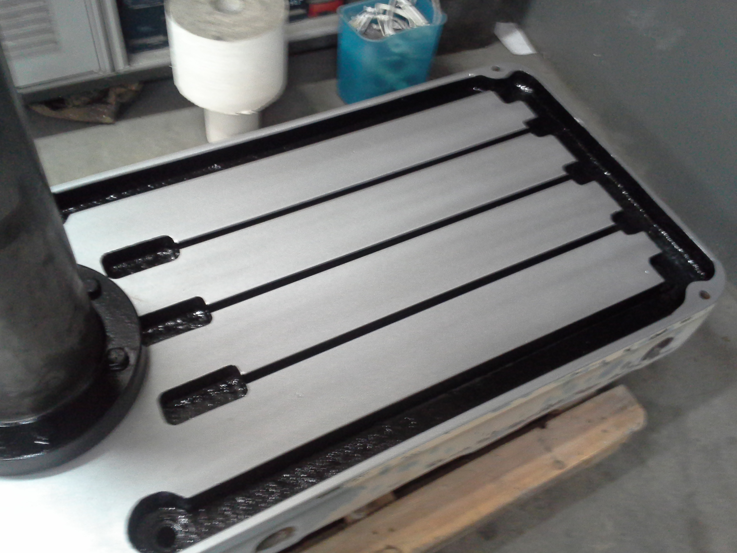

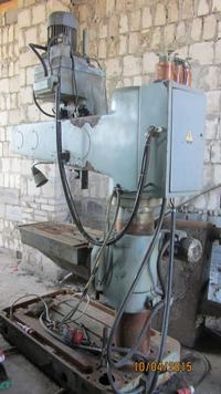

rok temu pomagaliście mi przy wyborze wiertarki za co wszystkim dziękuję i chciałbym się odwdzięczyć załączając kilka zdjęć z budowy i całego procesu naprawy tej baaardzo rzadko spotykanej wiertarki, mimo, że jest ich bardzo mało w Polsce to zdecydowanie nie różnią się za wiele od innych promieniówek, dlatego może służyć pomocą przy naprawach waszych sprzętów

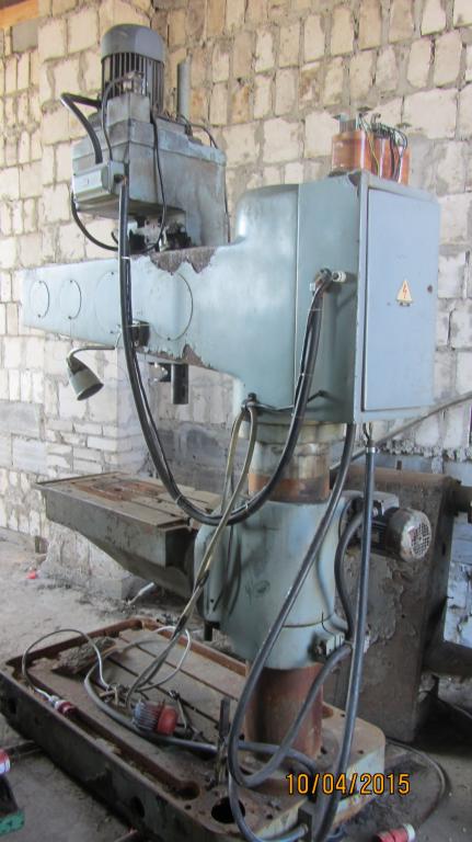

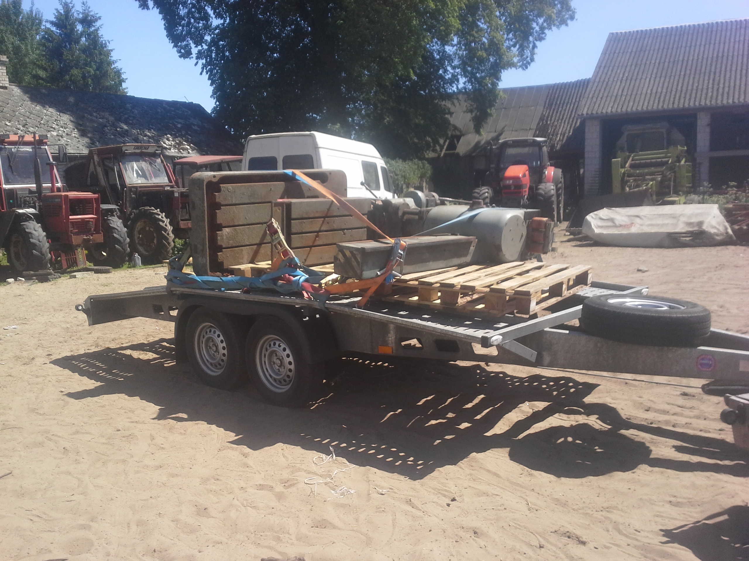

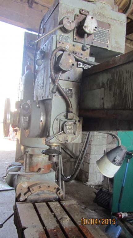

wiertarkę znalazłem na drugim końcu polski w bardzo atrakcyjnej cenie dlatego zdecydowałem się jechać 500km i oto co zastałem:
Obrazek Obrazek Obrazek Obrazek Obrazek
-mors MK4
-wysuw pinoli na około 500mm
-max odległość osi wiertła do słupa 1000mm
-pompka do chłodziwa
-stolik podnoszony elektrycznie
pierwszą i najważniejszą rzeczą było dla mnie sprawdzenie luzu wrzeciona i ku mojemu ogromnemu zdziwieniu ta wiertarka nie miała praktycznie żadnego luzu przy maksymalnym wysuwie pinoli tak jakby prawie w ogóle nie pracowała co jest dziwne na taki sprzęt :wink:
resztę info powinno być na zdjęciach

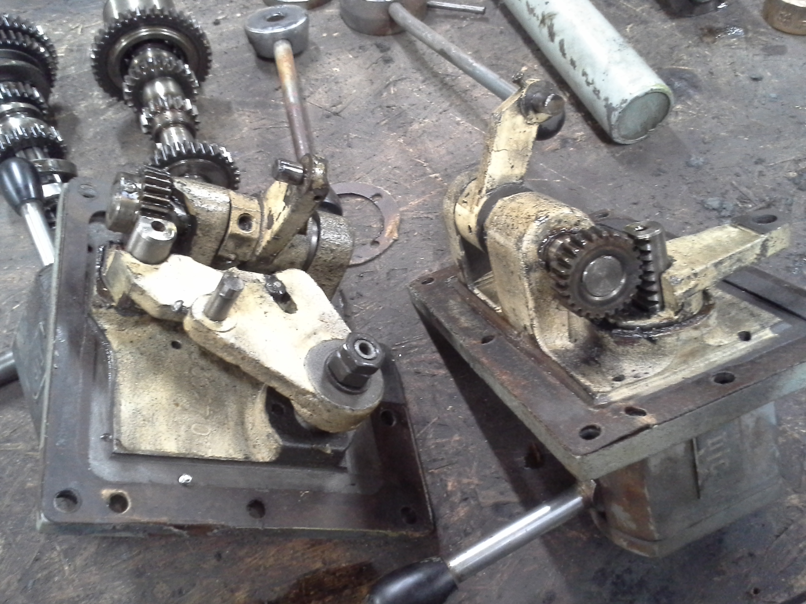

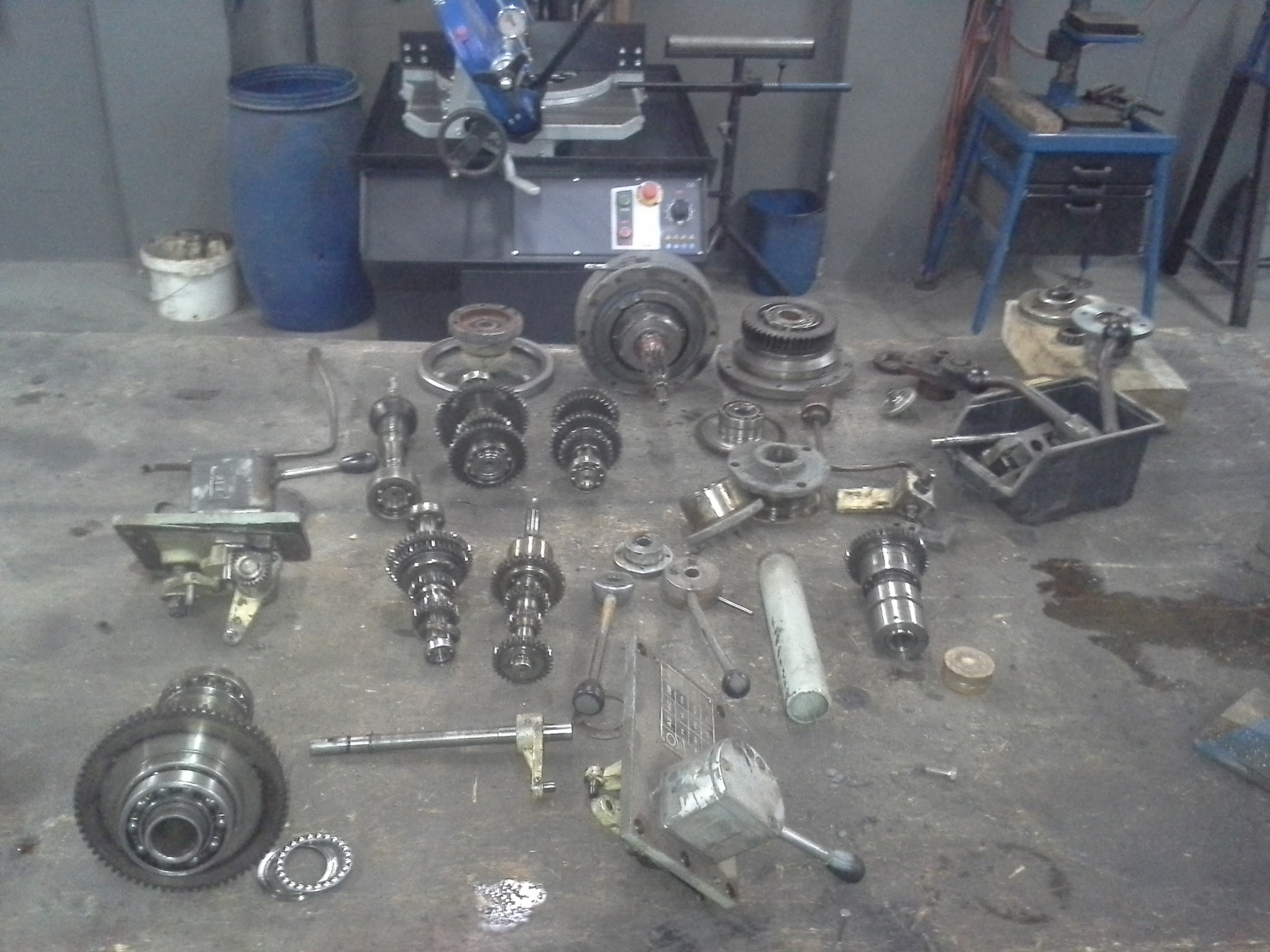

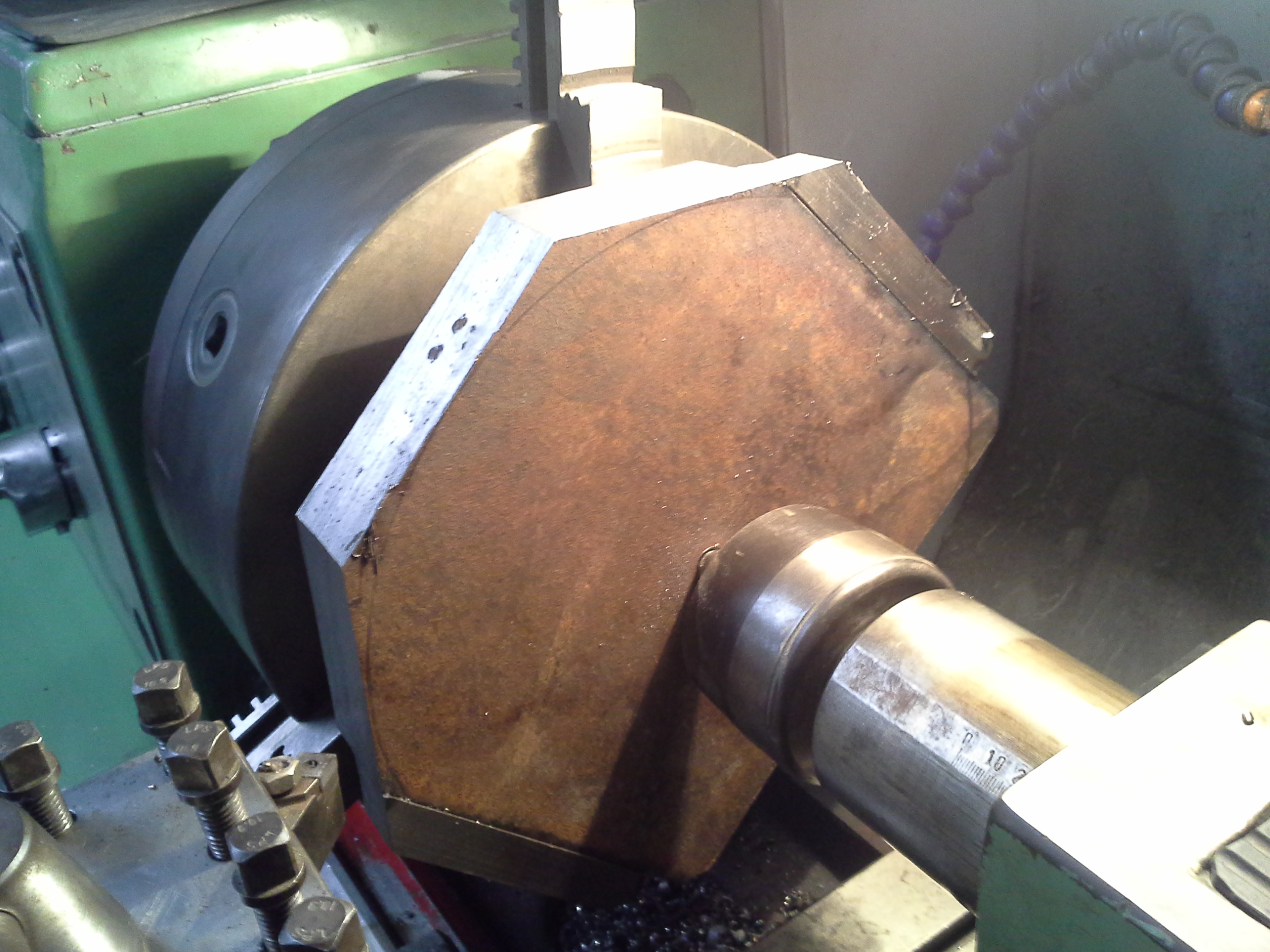

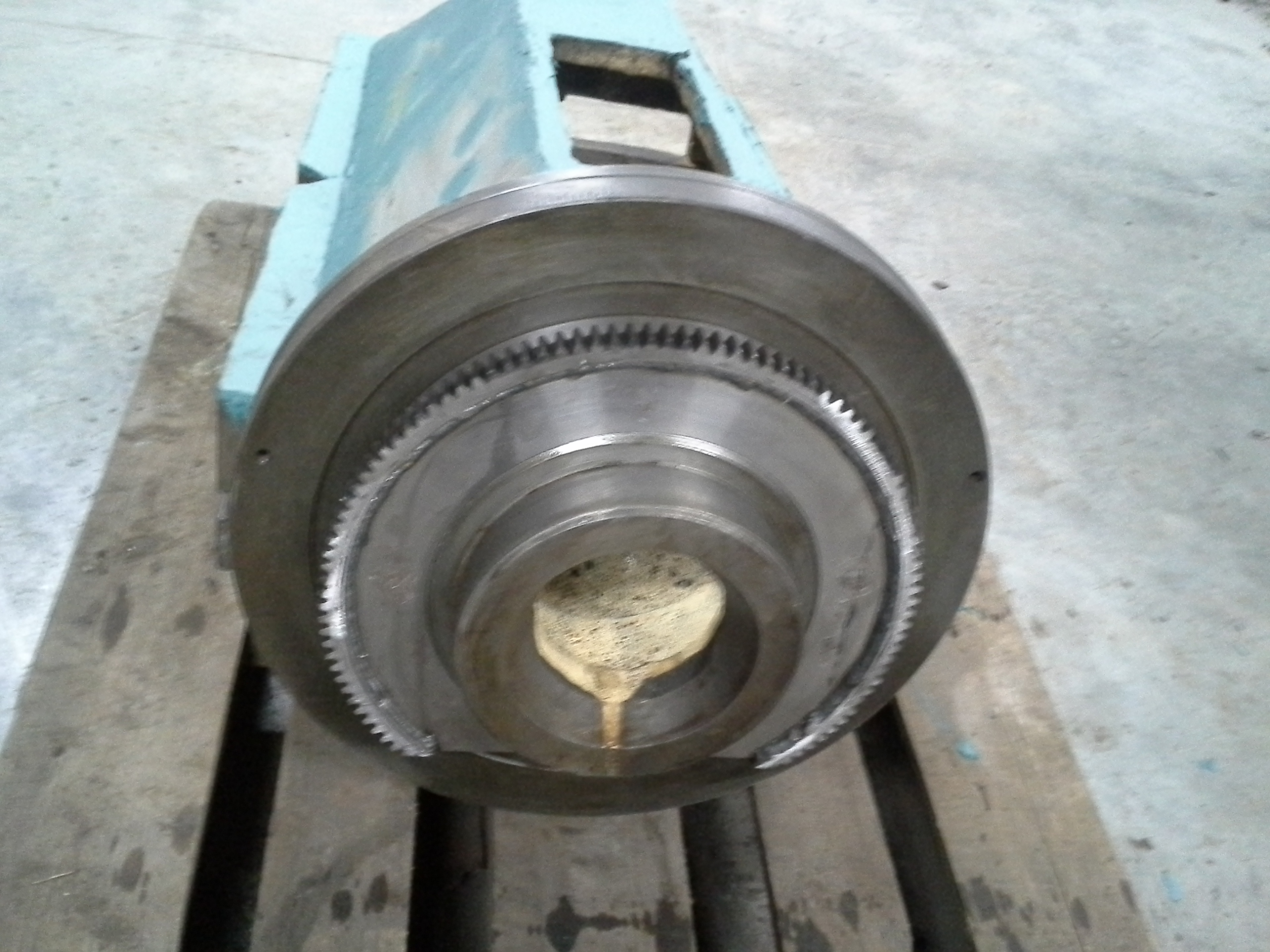

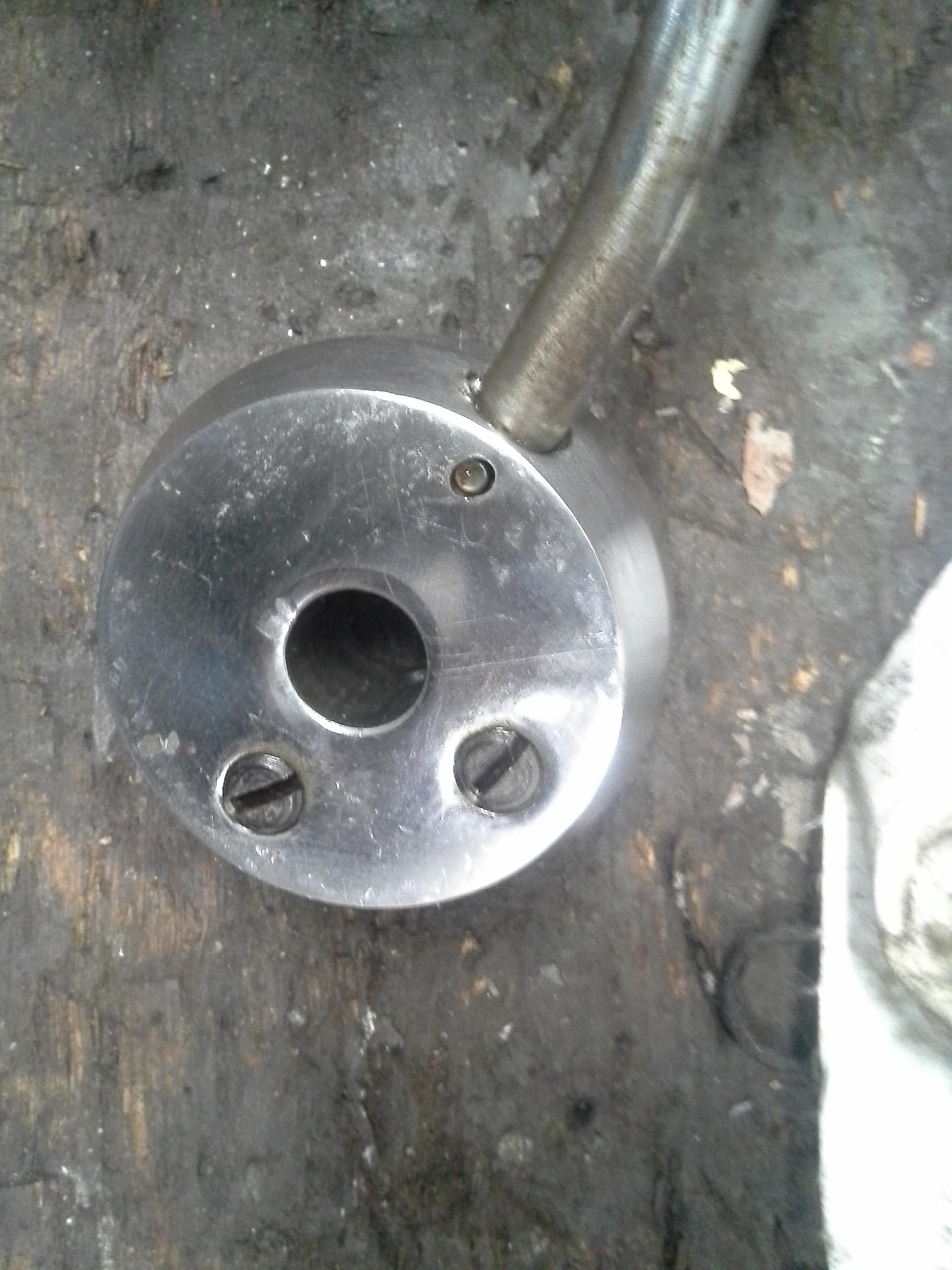

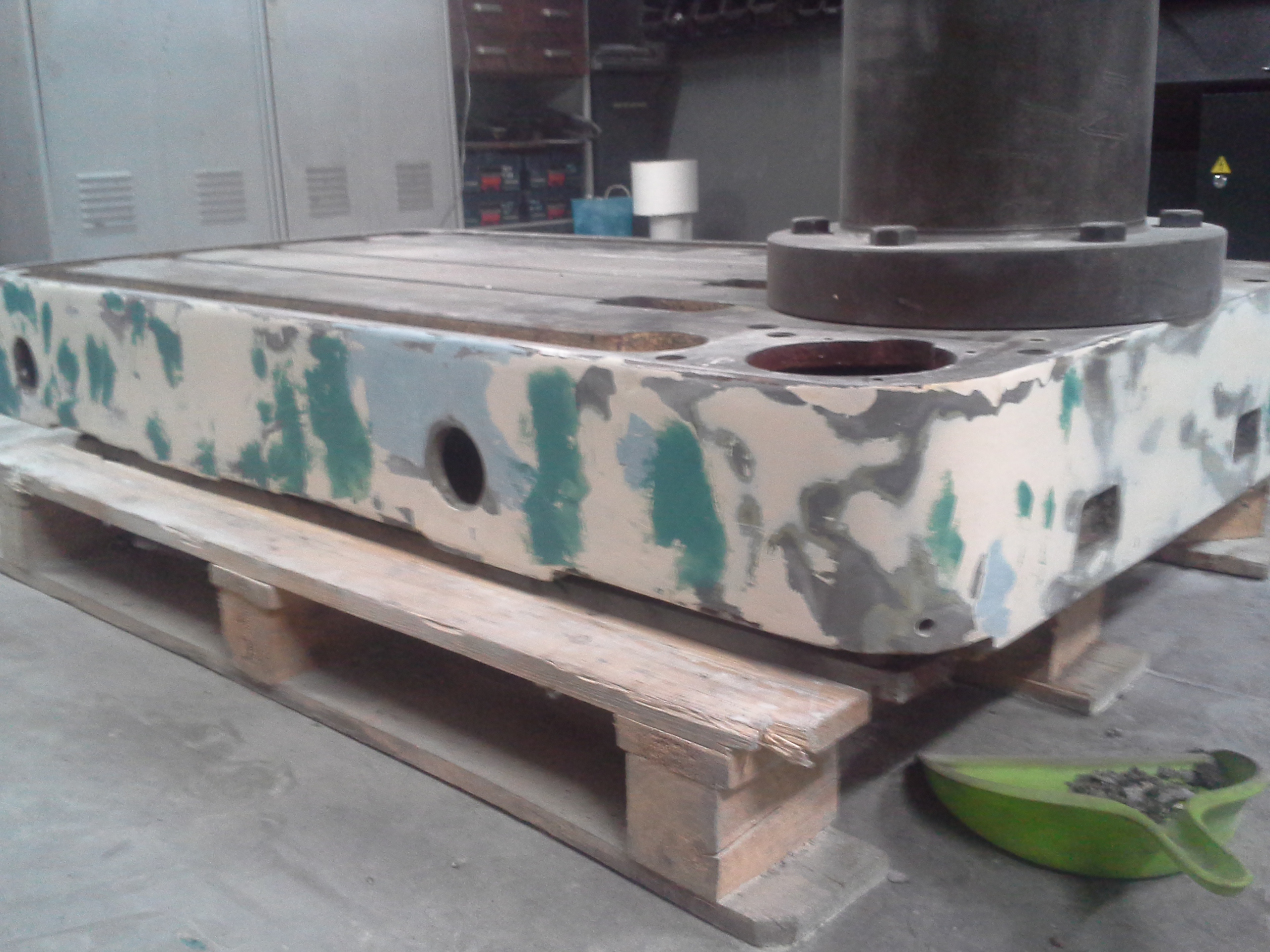

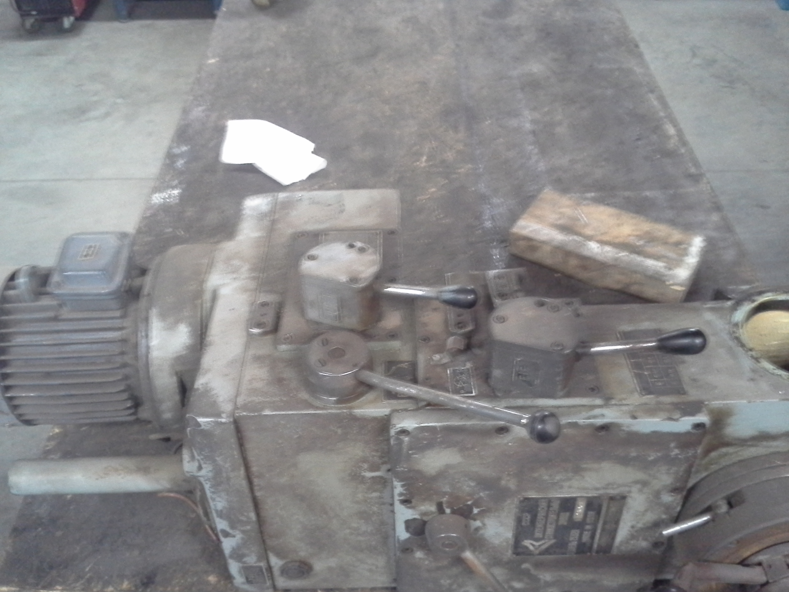

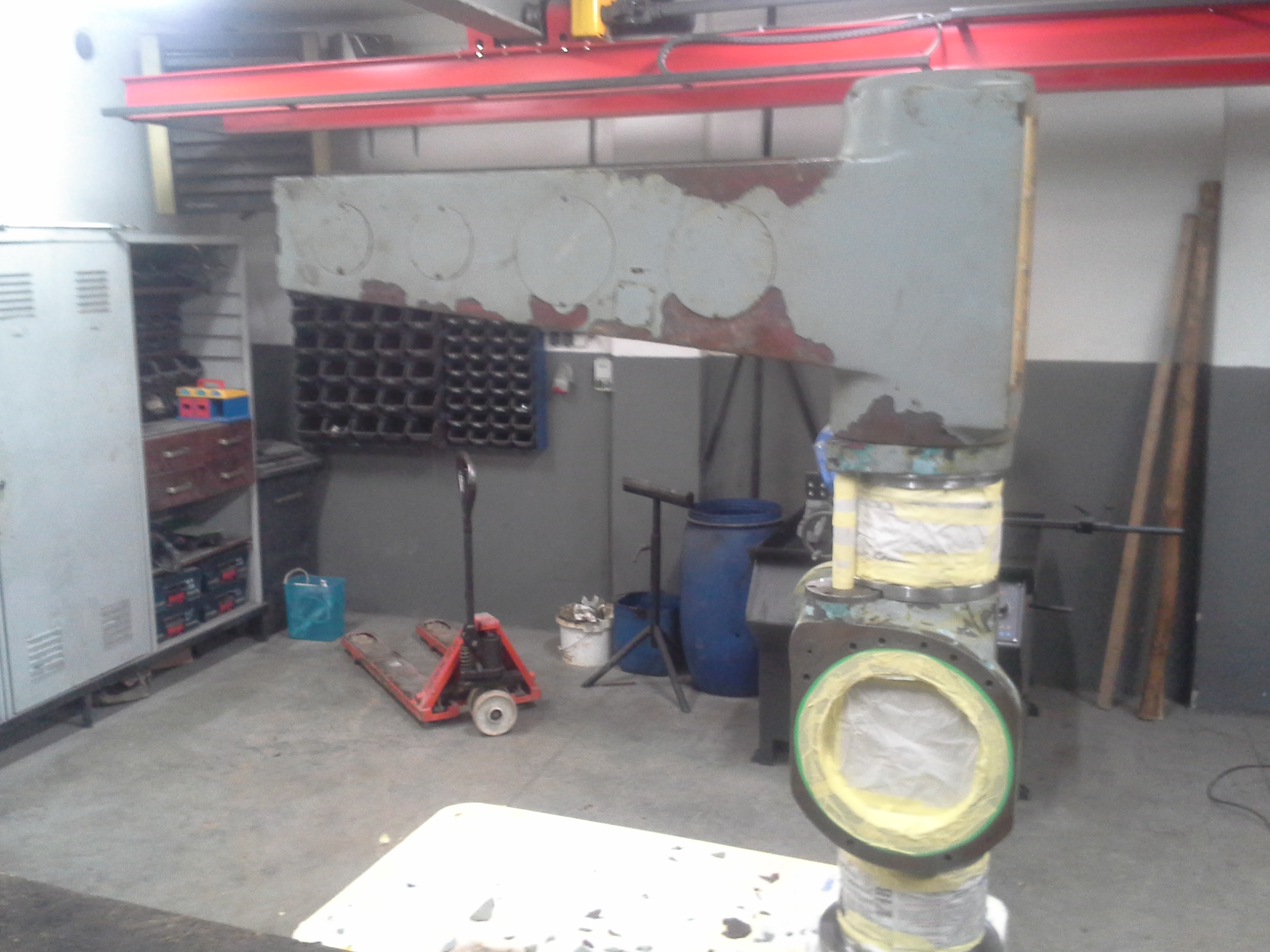

postała pół roku w garażu czekając aż nabierze mocy urzędowej i zabrałem się za prace, w pierwszej kolejności rozebrałem wszystko w mak i składałem po kolei część do części:

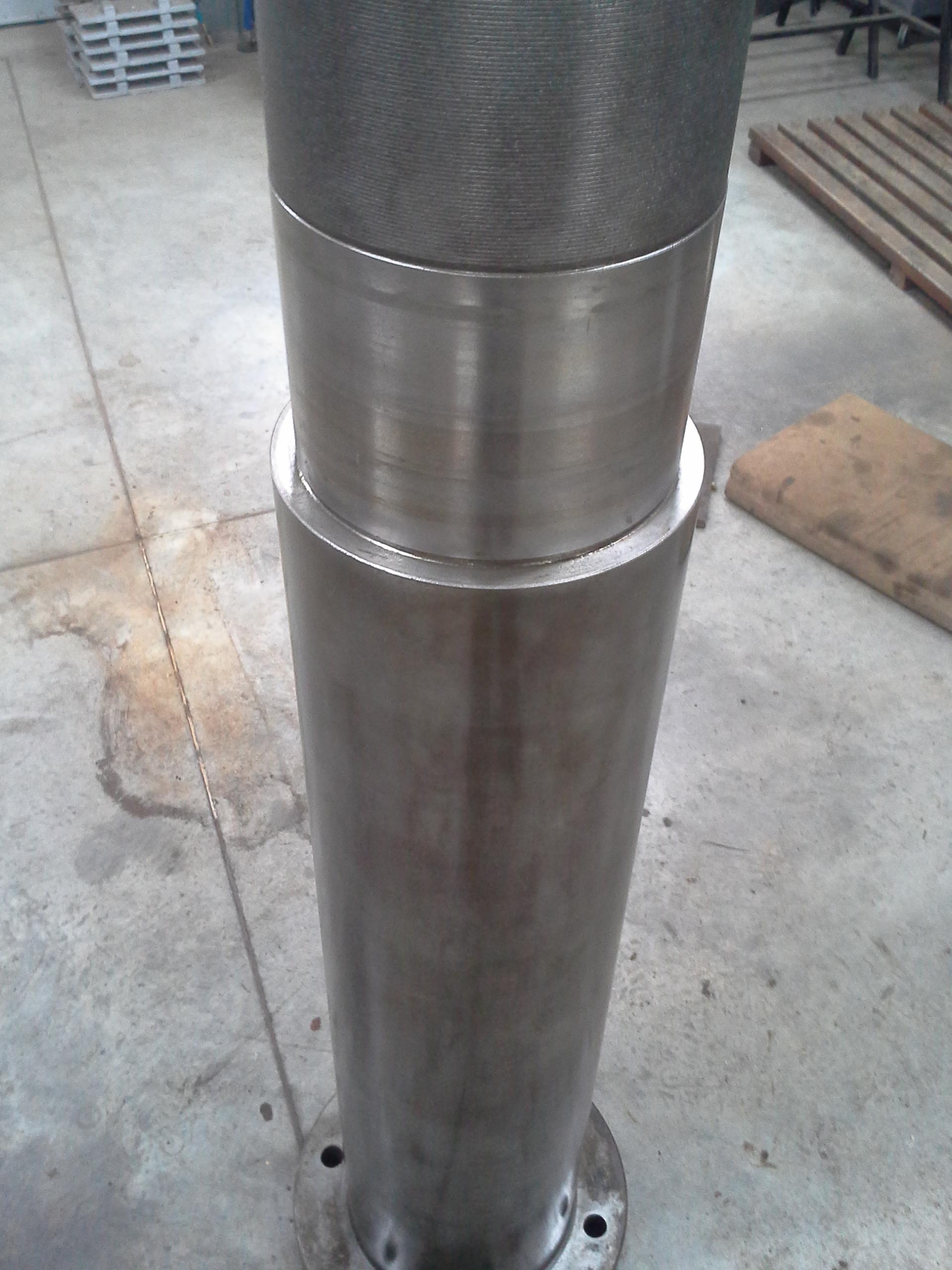

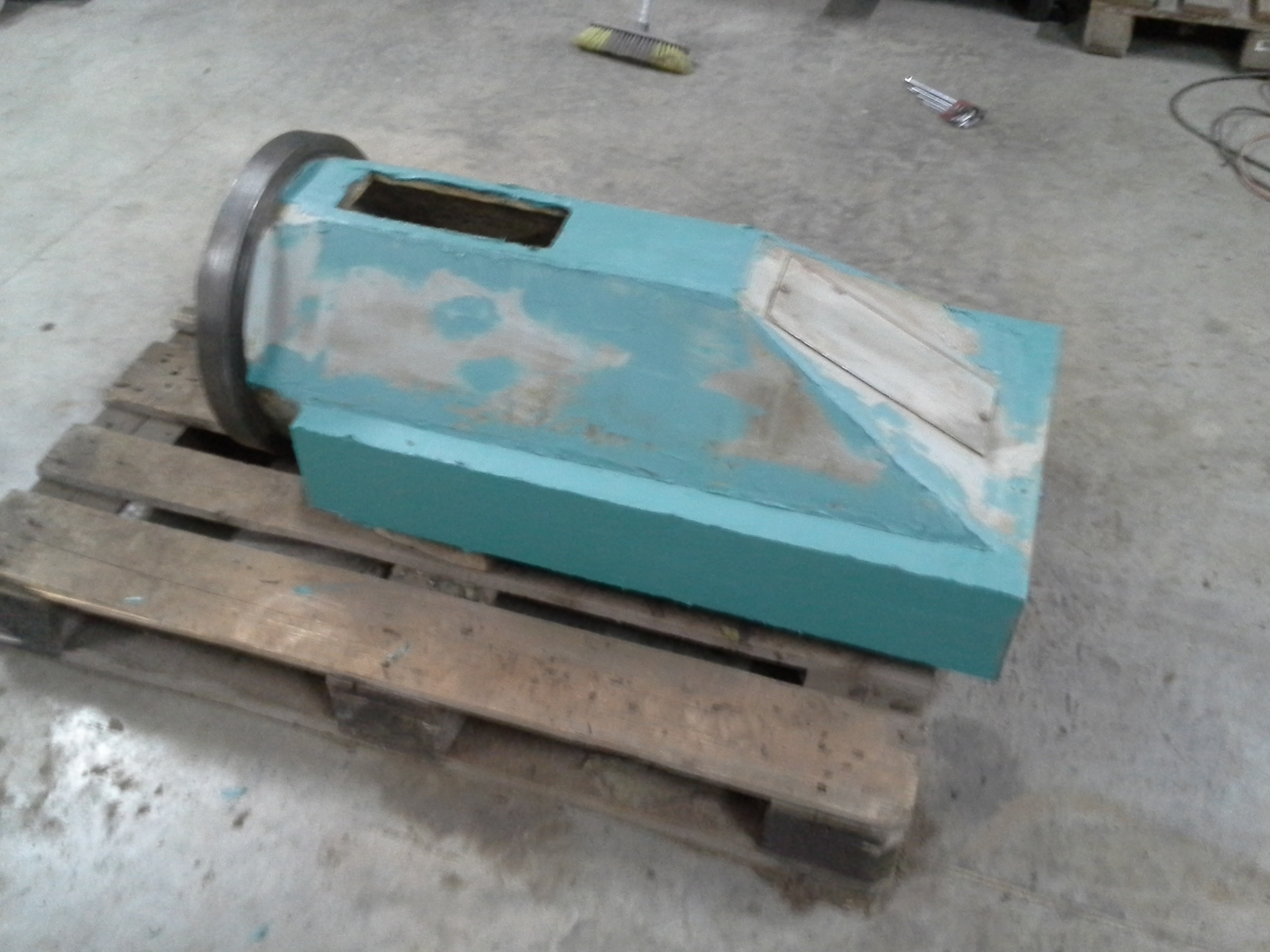

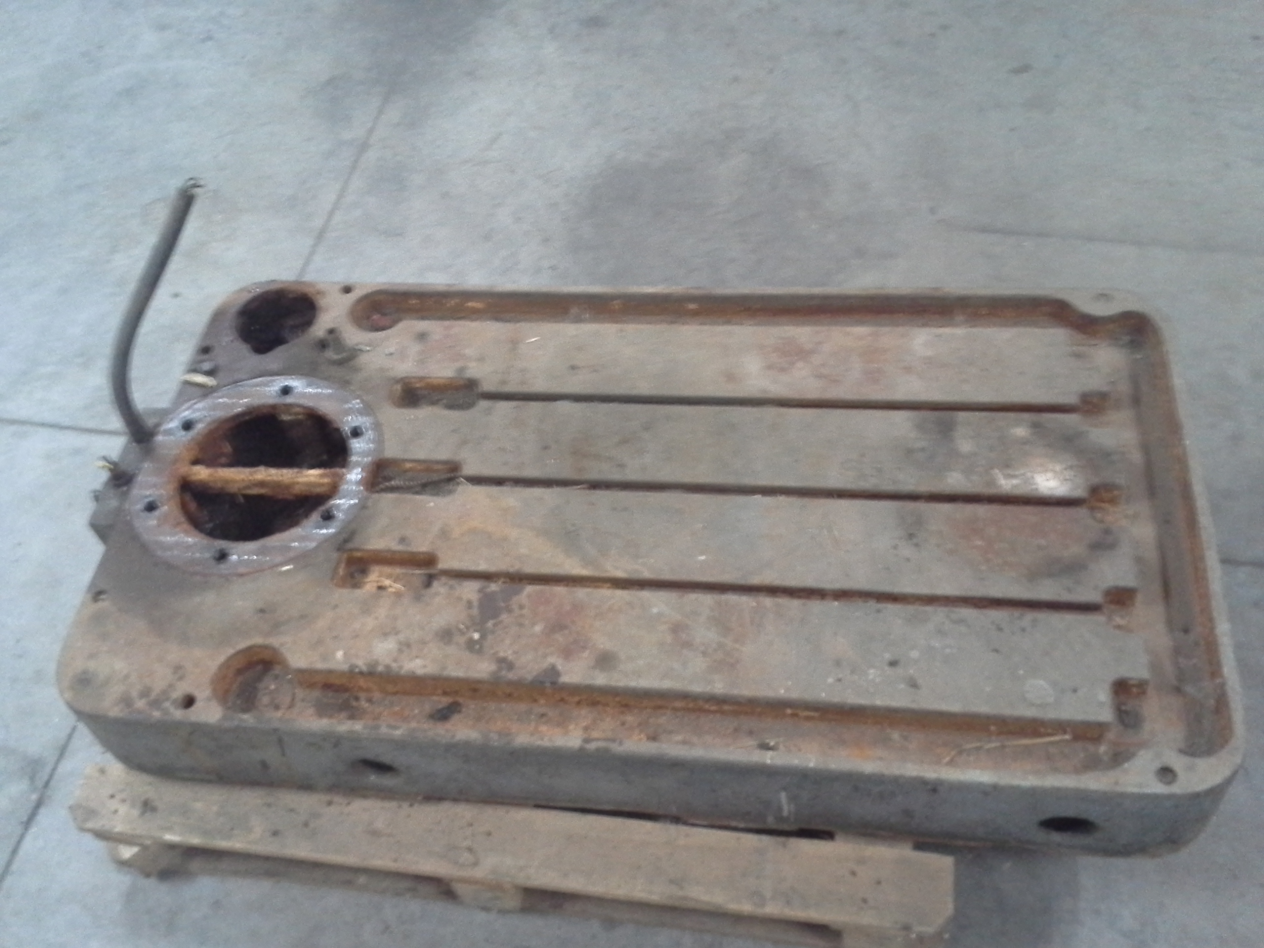

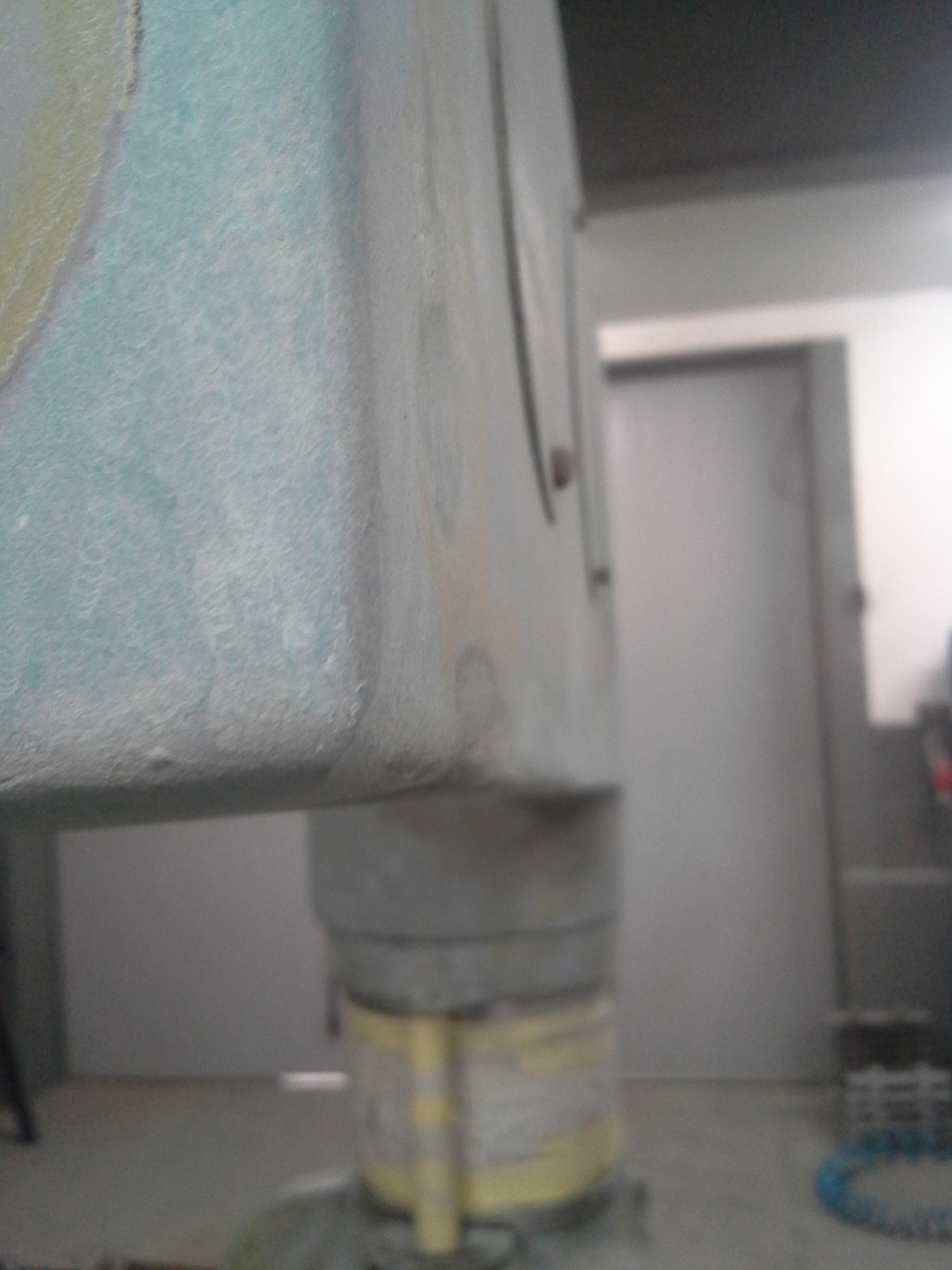

mając podstawę można wspinać się po słupie w górę:
mistrzem szpachlowania to ja nie jestem ale jako tako krawędź udało się uzyskać:

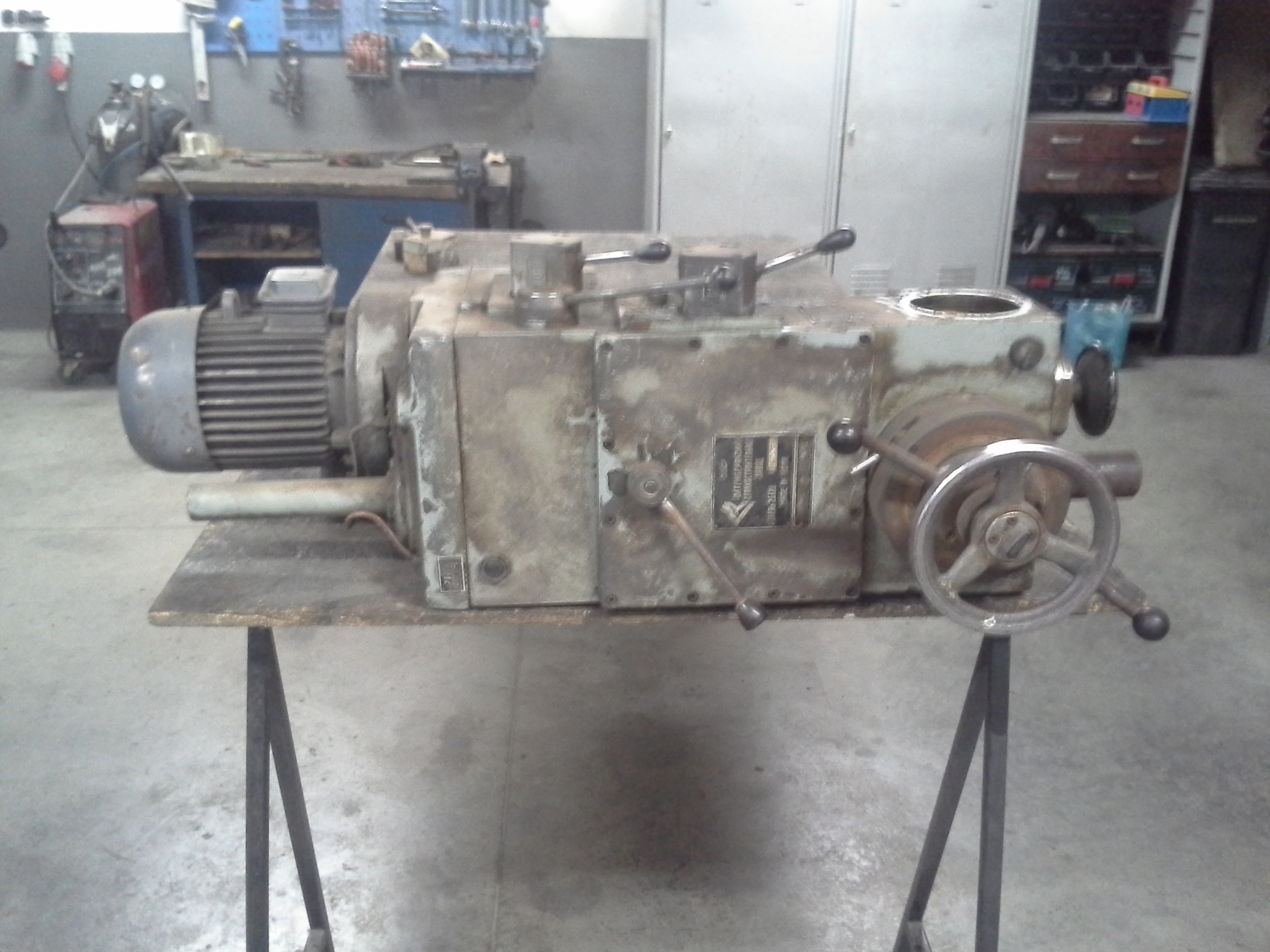

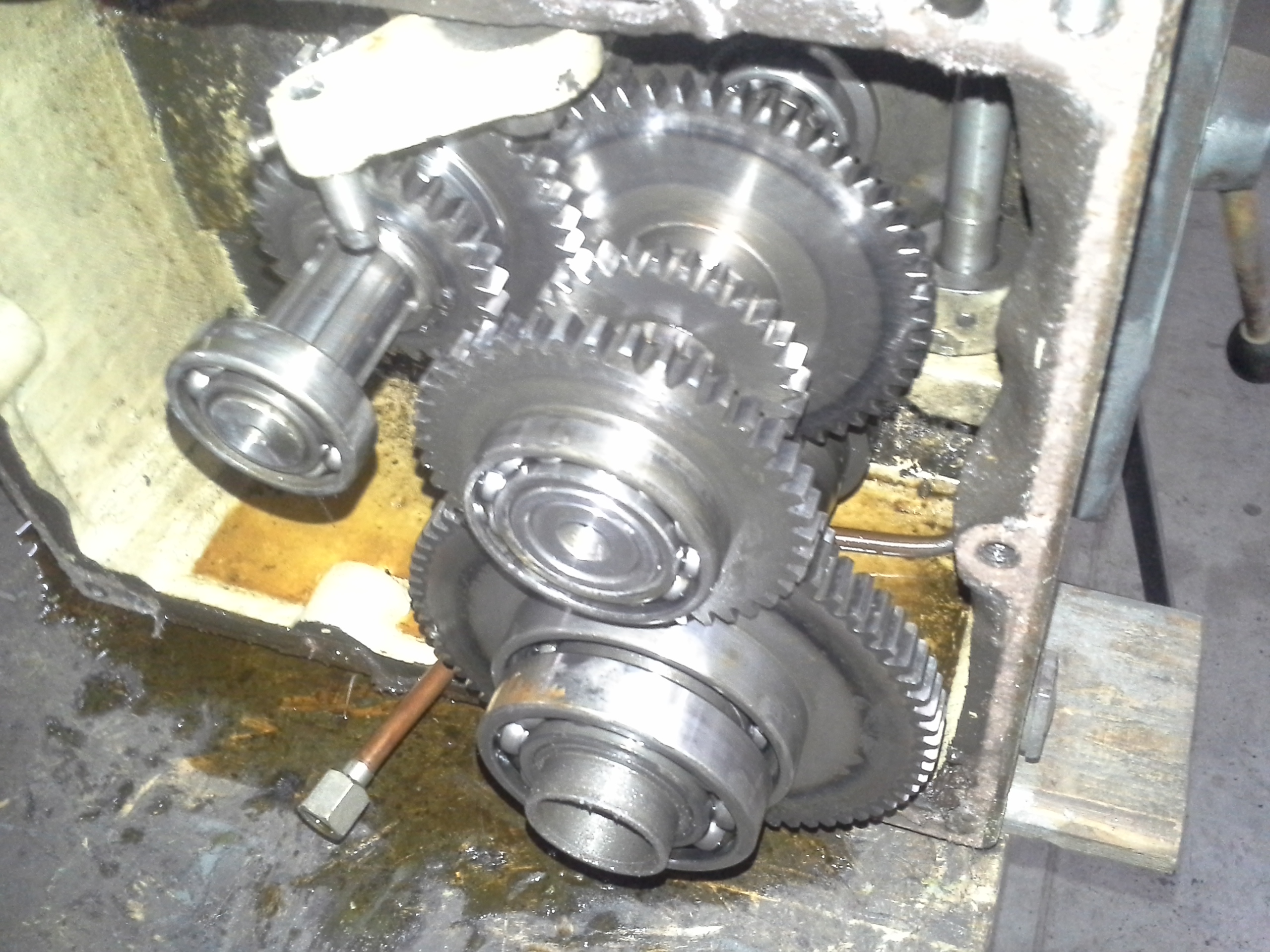

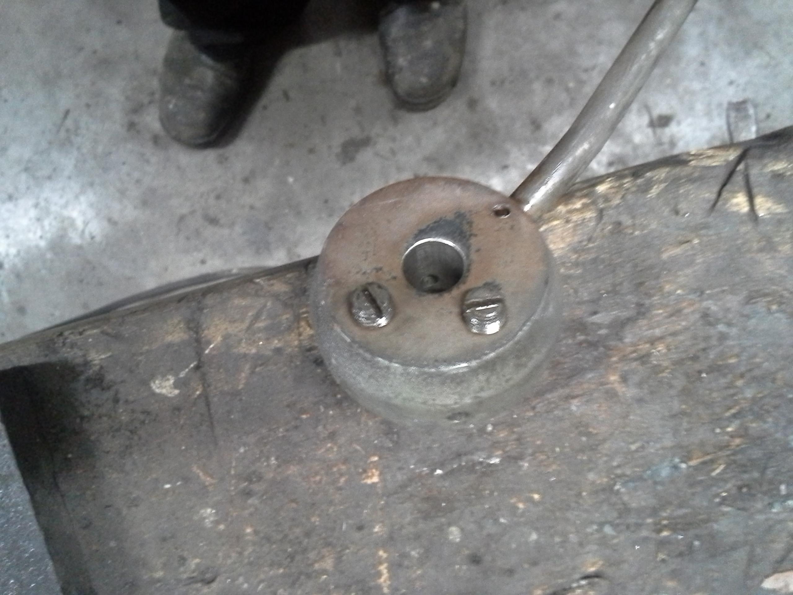

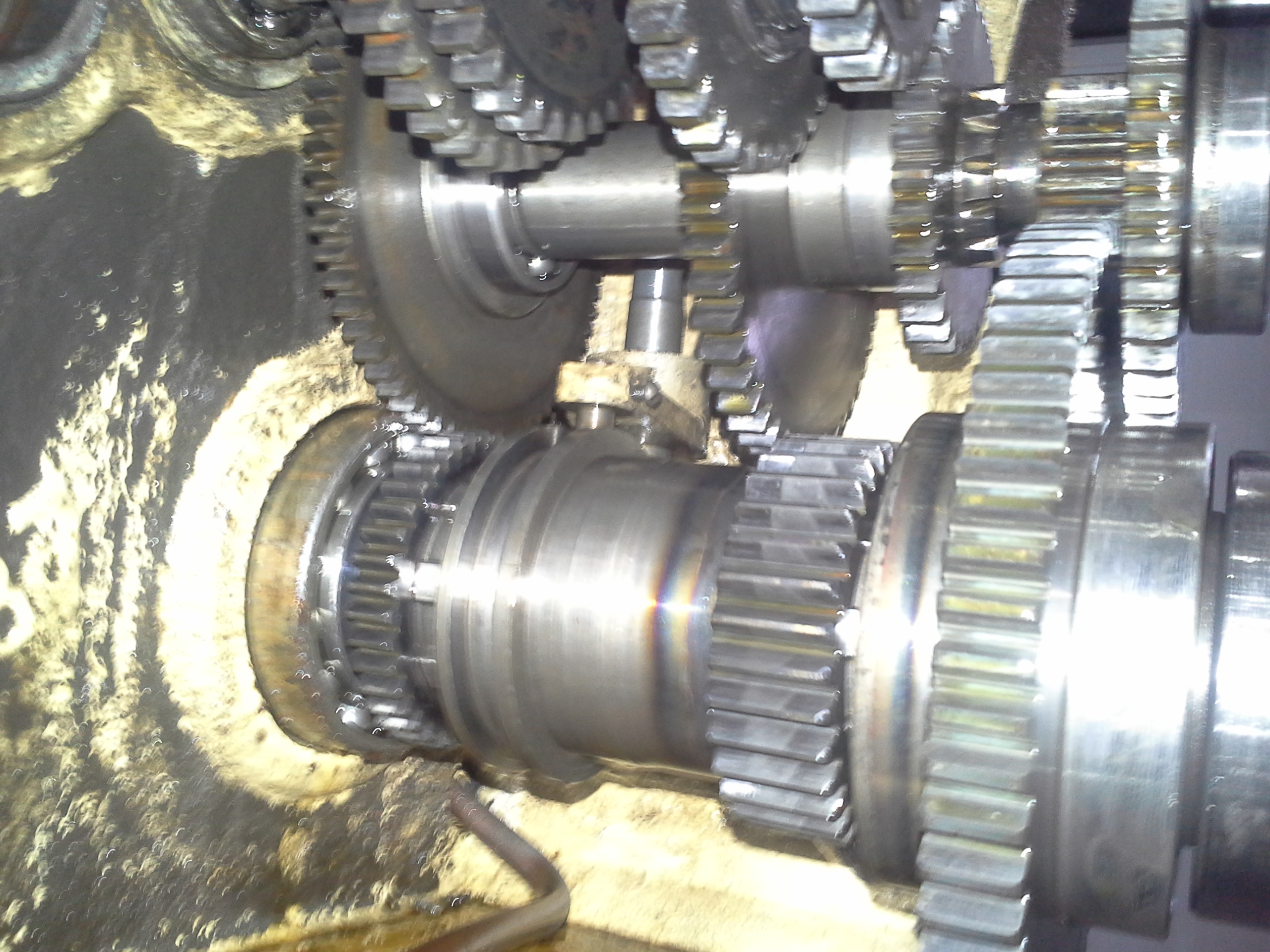

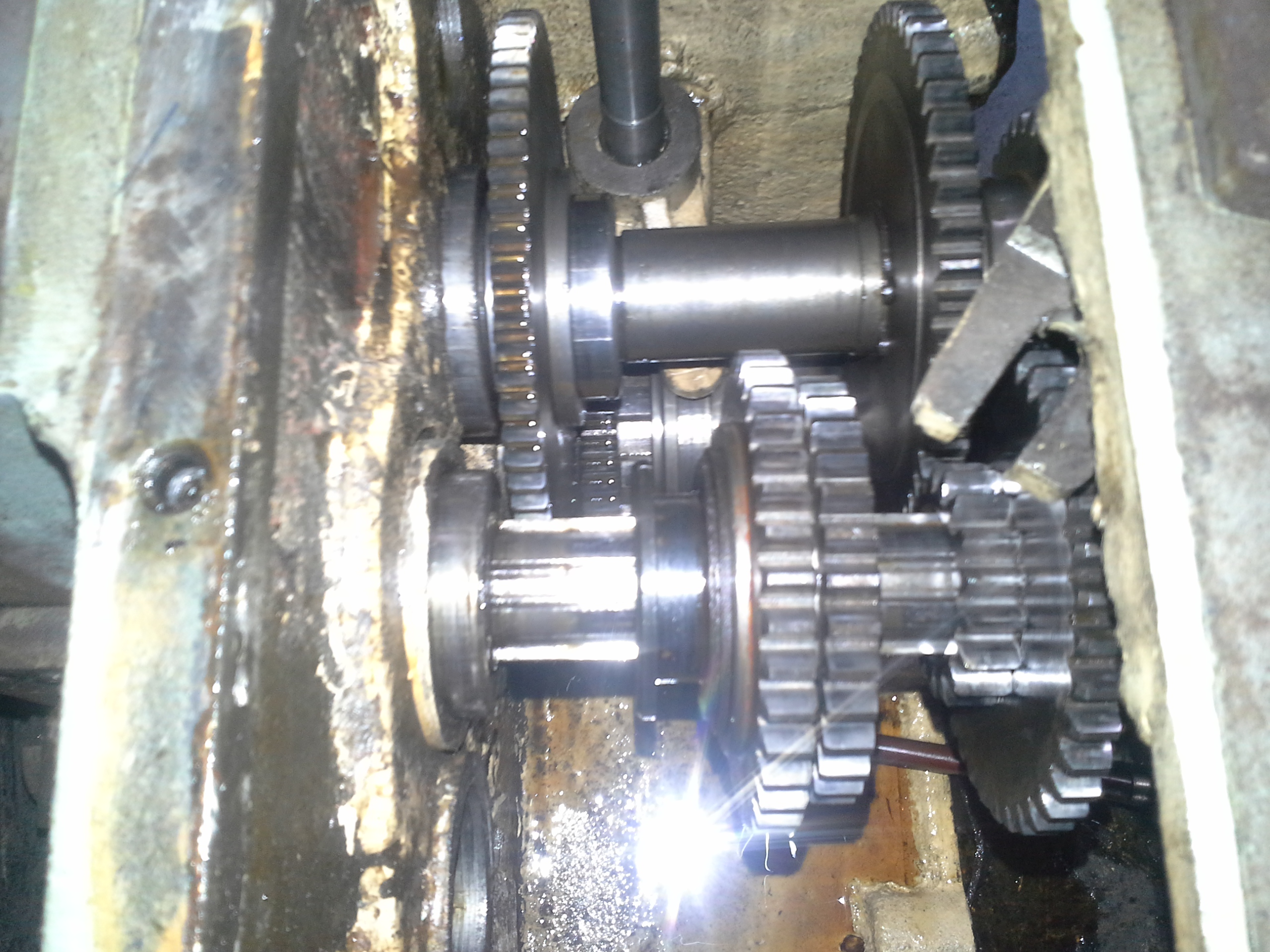

wrzeciennik:
Obrazek Obrazek Obrazek Obrazek Obrazek Obrazek Obrazek Obrazek Obrazek Obrazek

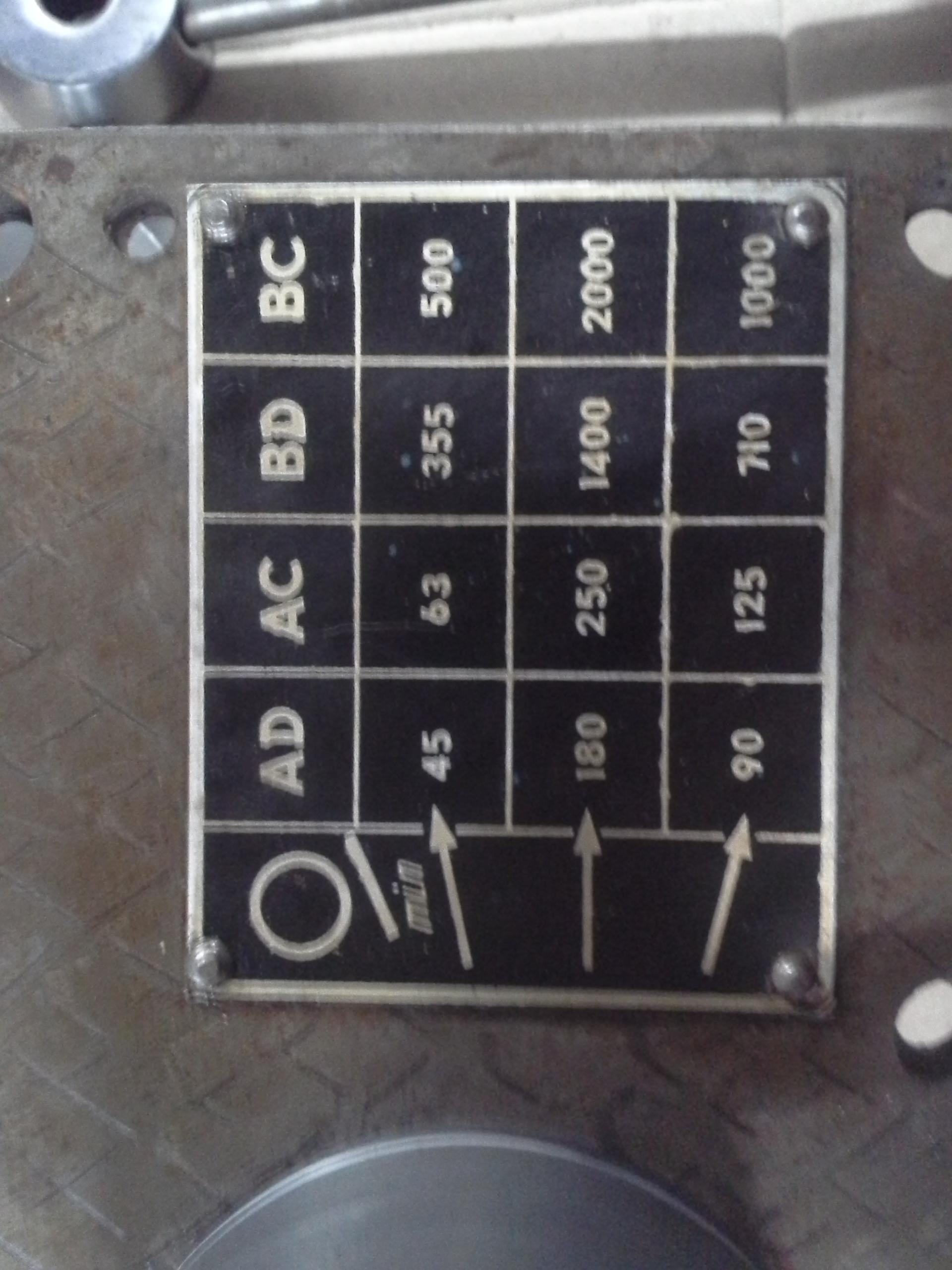

tablica obrotów i posuwów:
Obrazek Obrazek

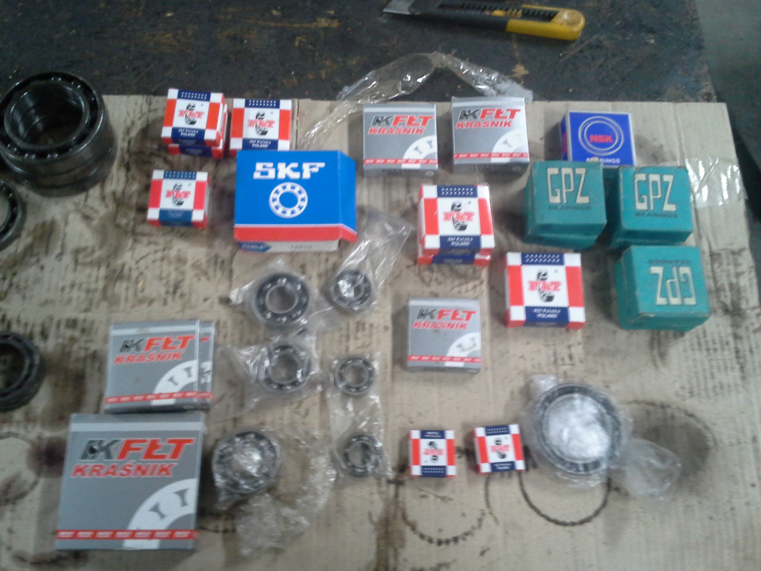

wszystkie łożyska wrzeciennika nowe, kupiłem sporo łożysk ze starych zapasów magazynowych, z jednej strony wydaje mi się, że kiedyś były produkowane bardzo dobre łożyska, a z drugiej strony różnica cenowa jest ogromna za SKF płciami np. 40zł, a GPZ czy FŁT (też ze starej produkcji jeszcze przed Kraśnikiem) w tym samym rozmiarze 4zł

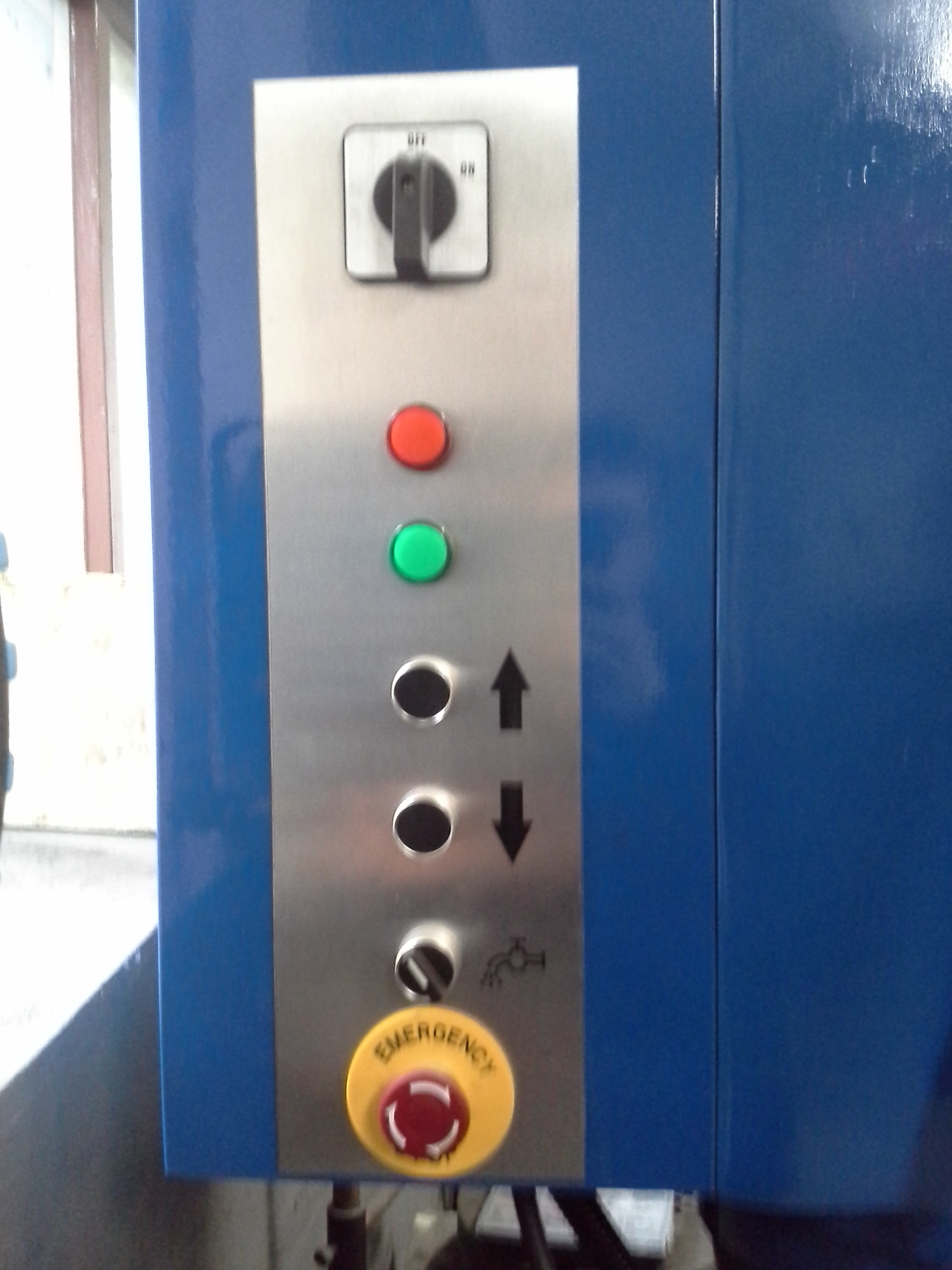

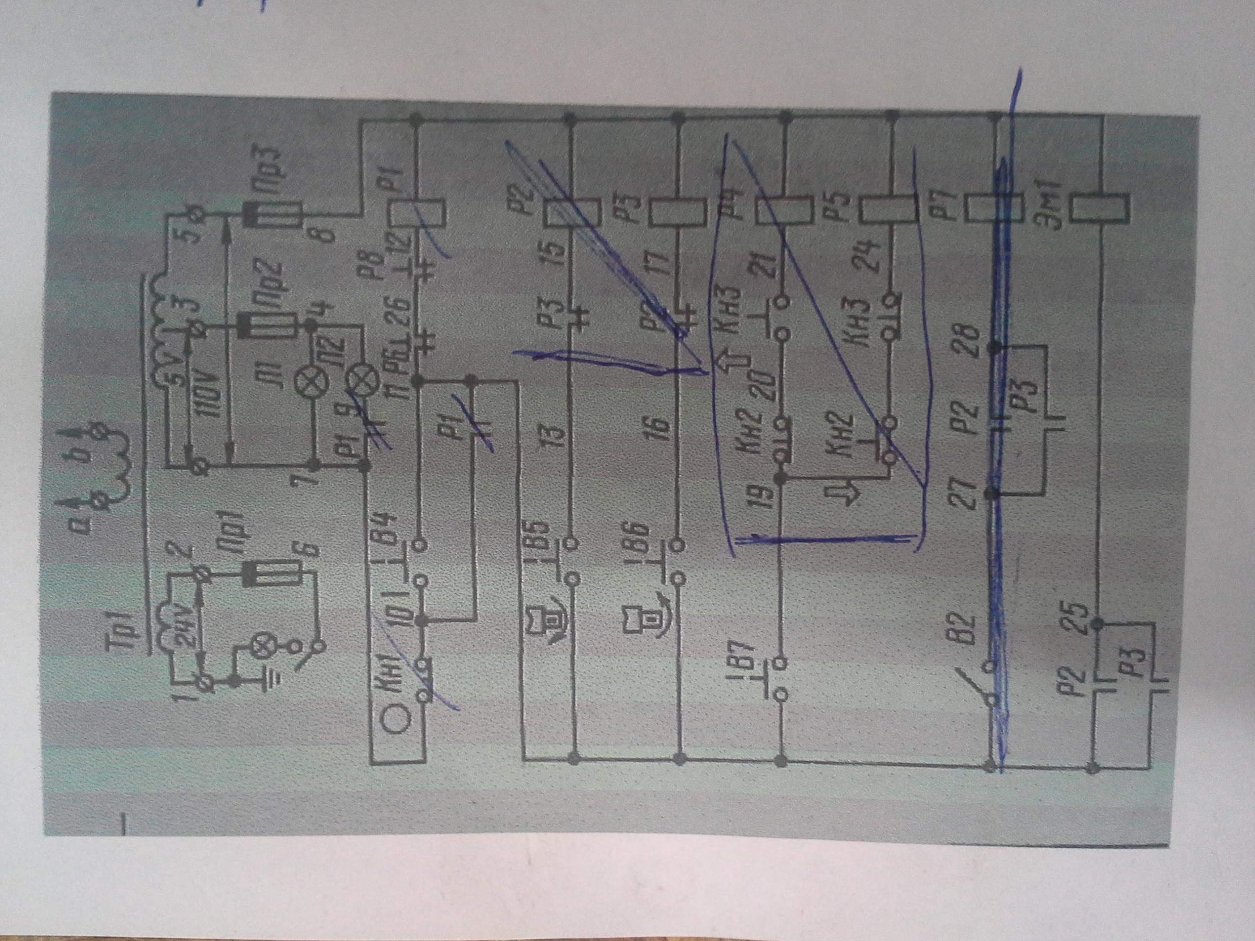

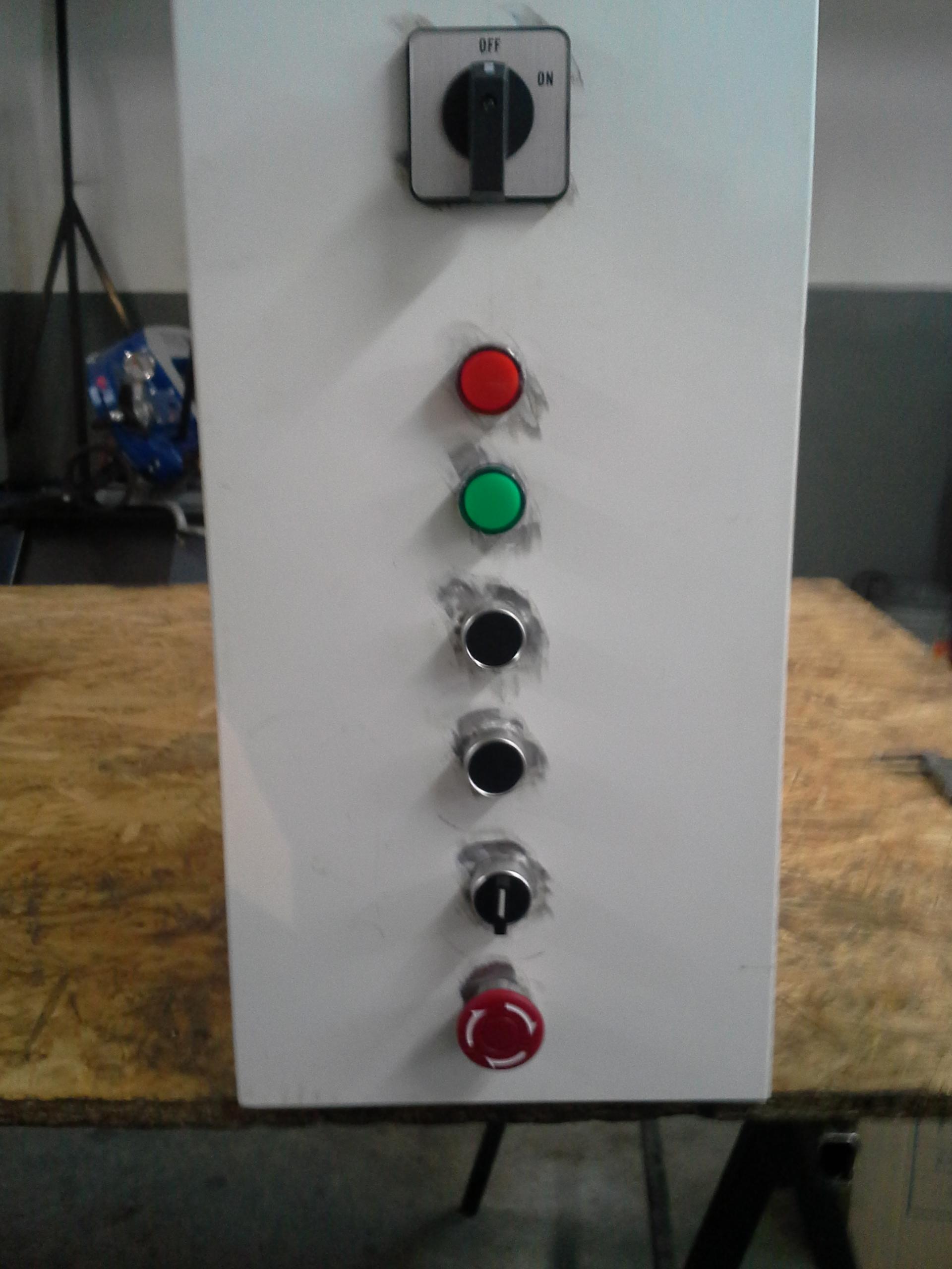

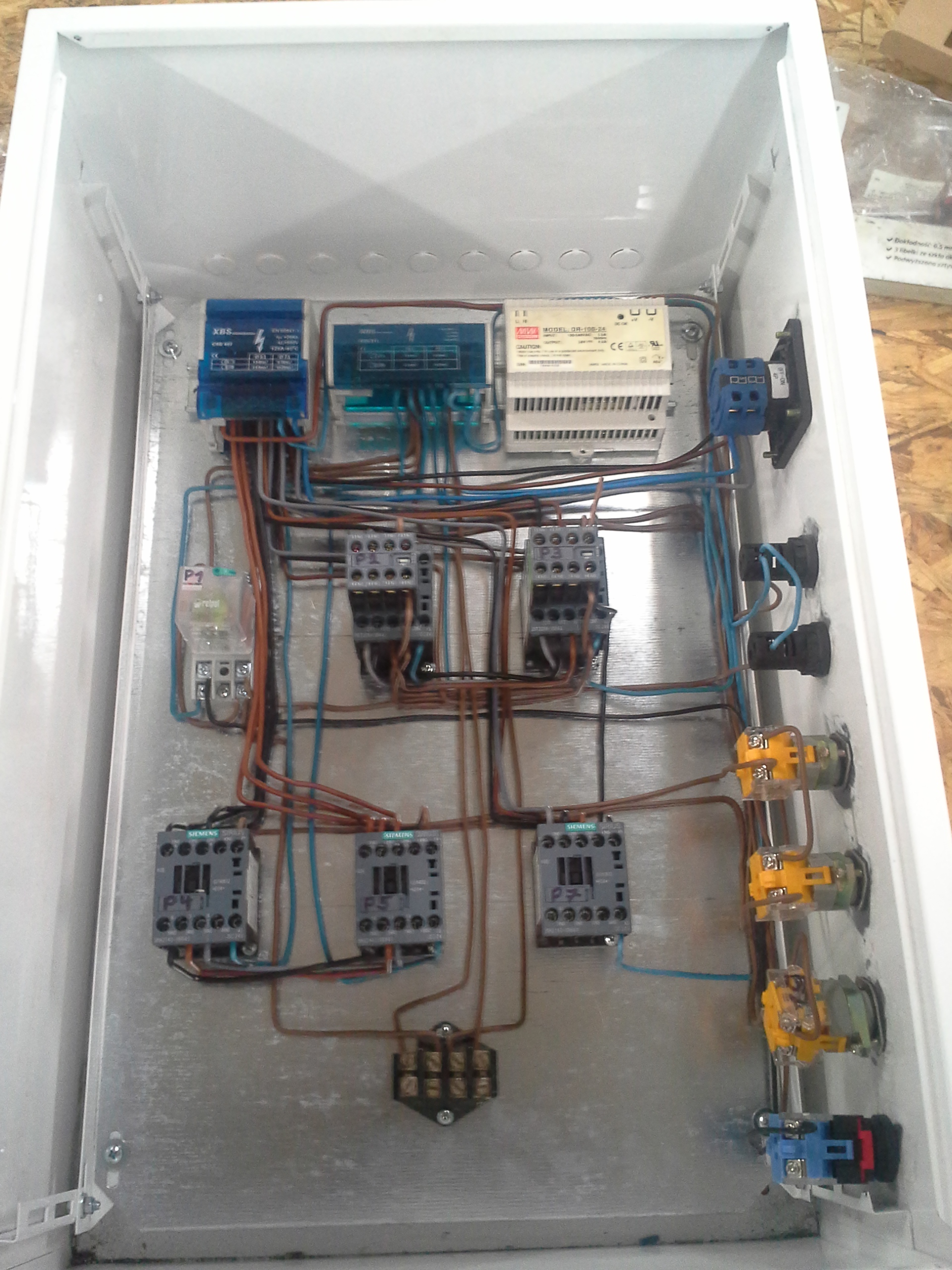

elektryka:

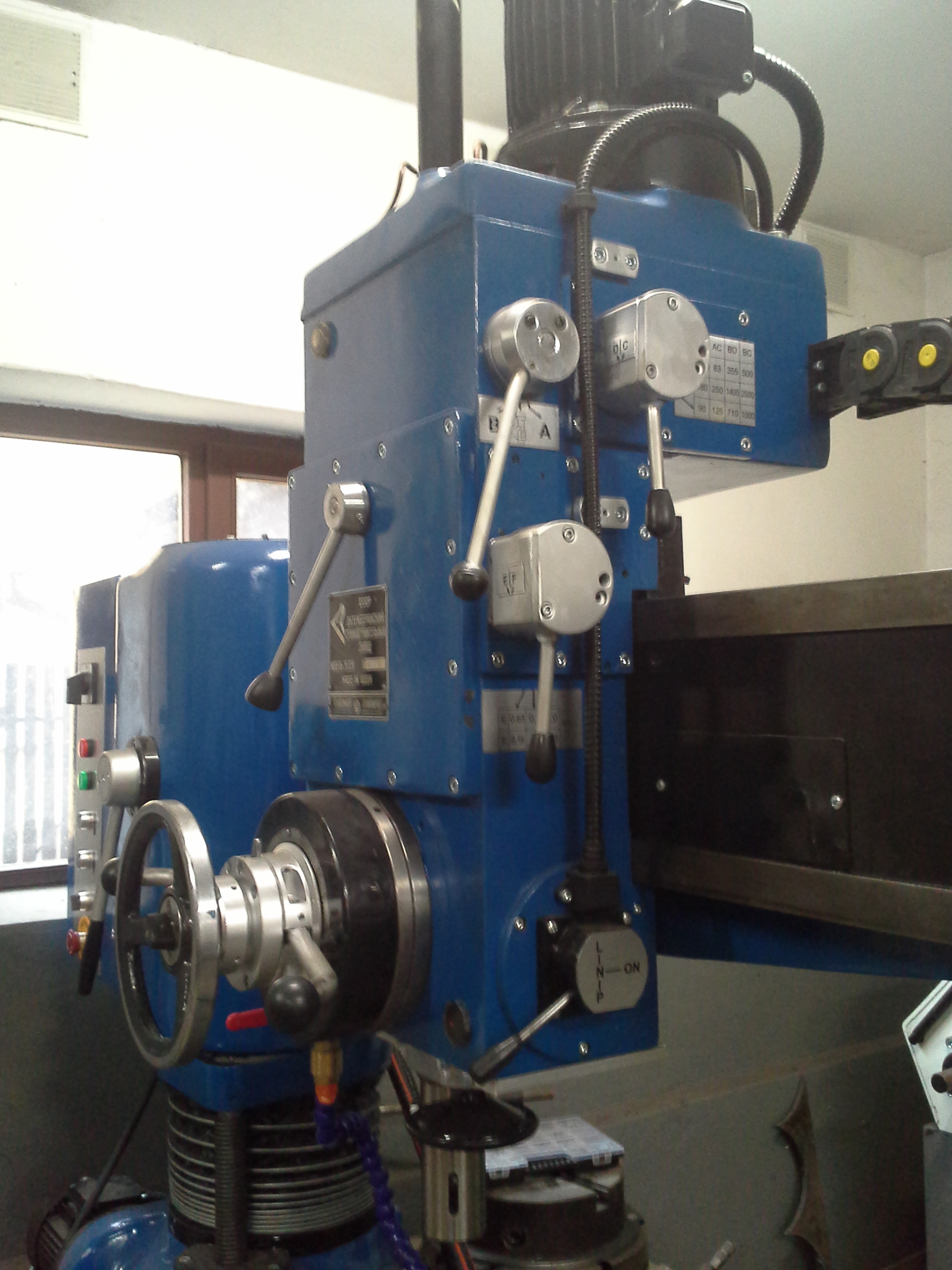

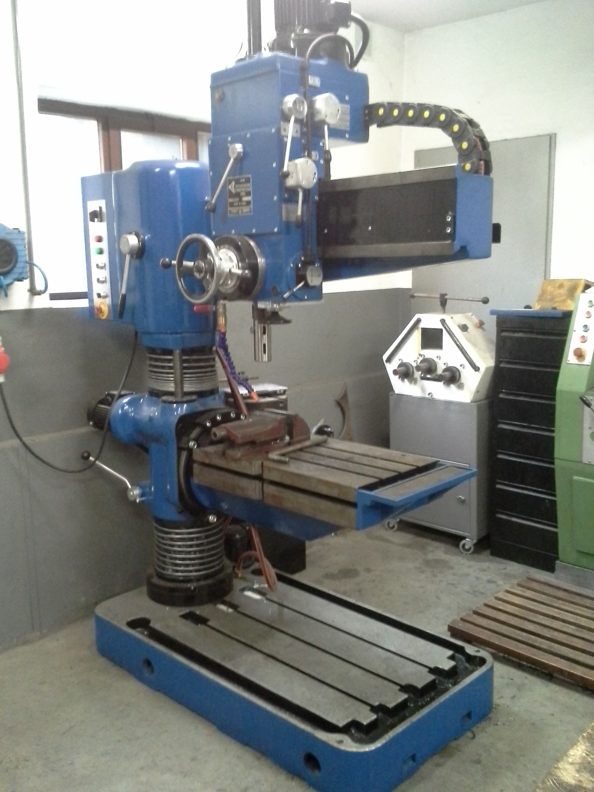

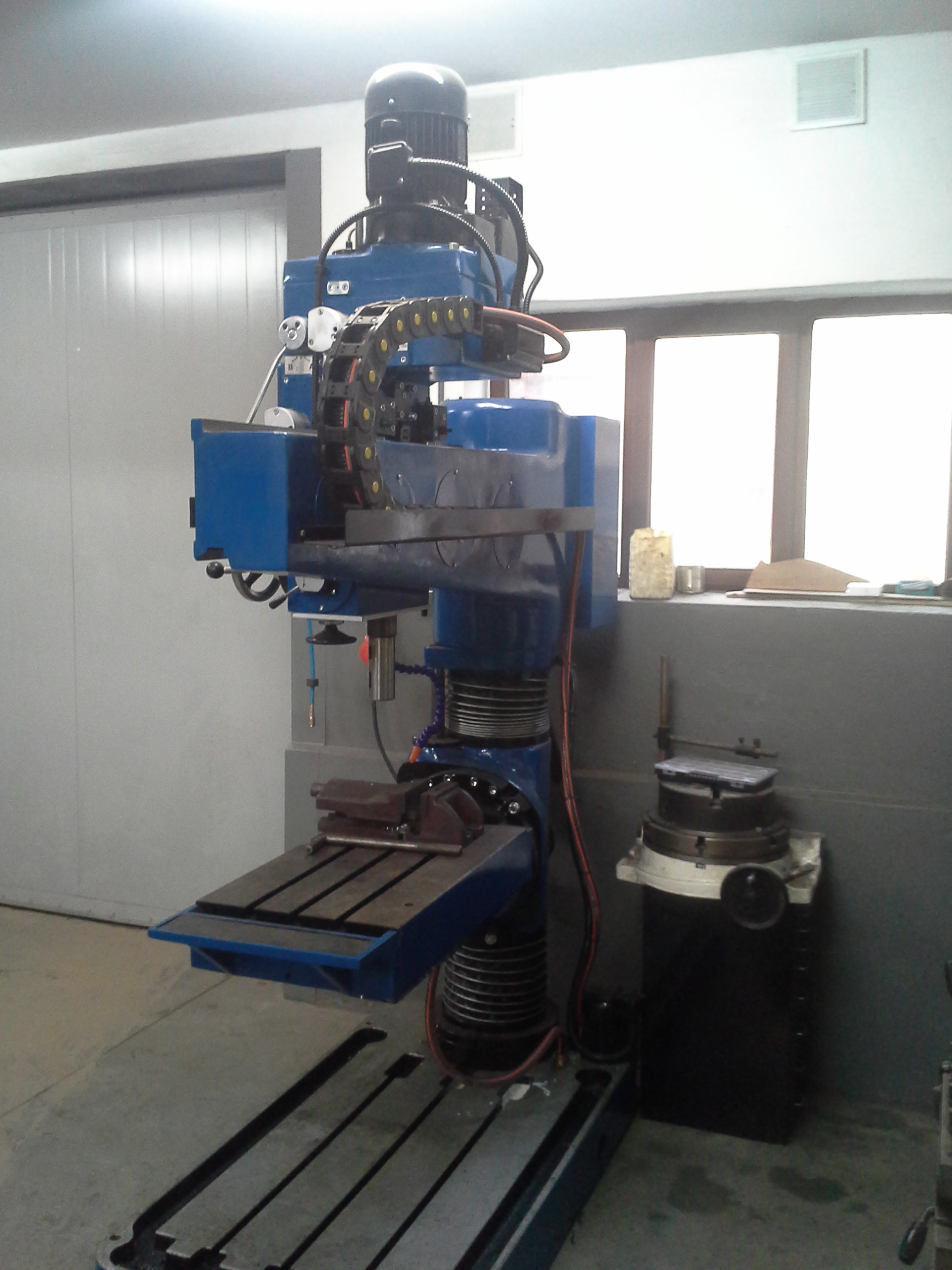

i gotowa maszyna:
wszystko zrobiłem samodzielnie wykorzystując podstawowe narzędzia które posiadałem w warsztacie, służę pomocą gdyby ktoś miał jakieś pytania jak również podejmę się wykonania usługi naprawy

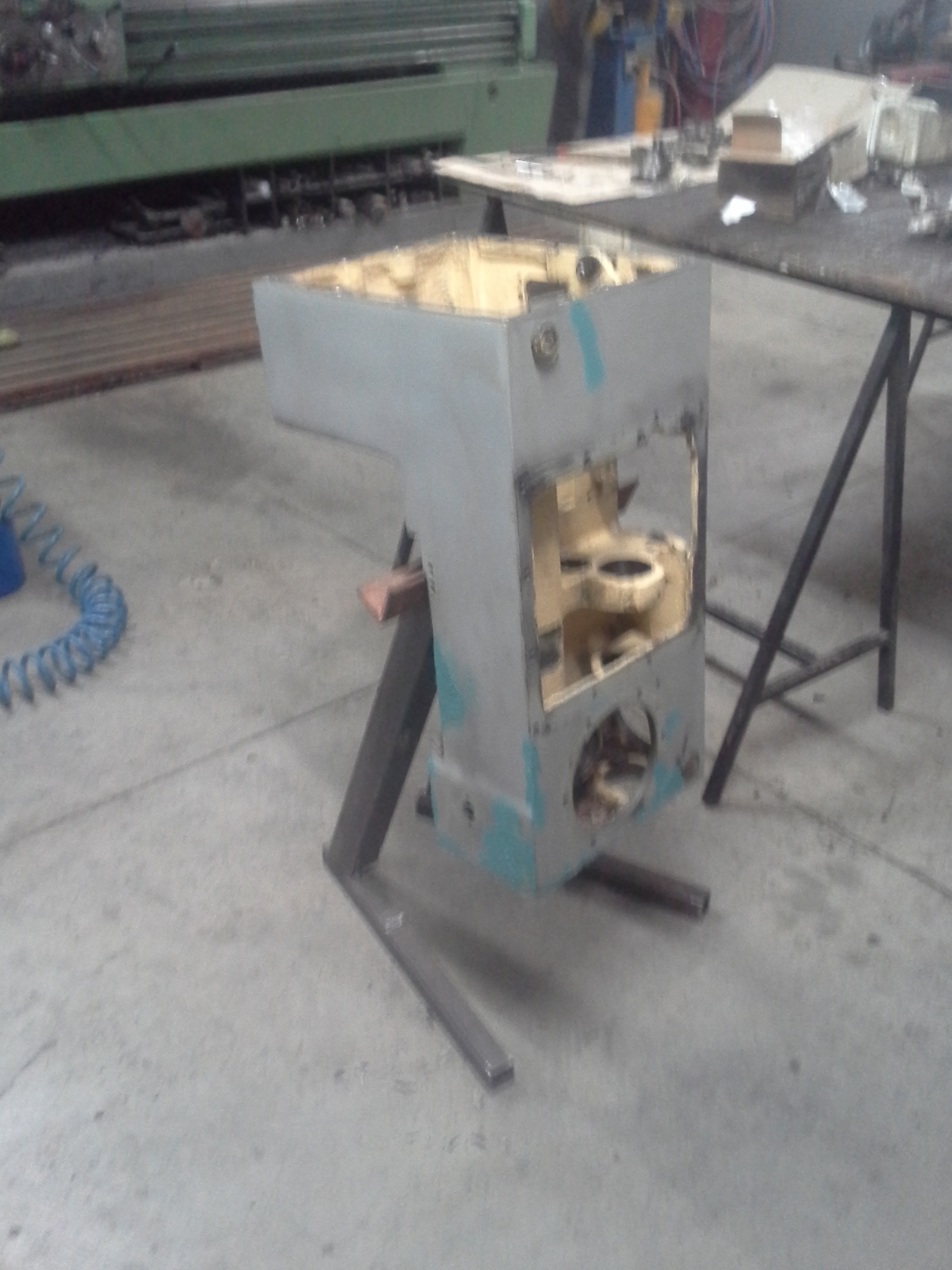

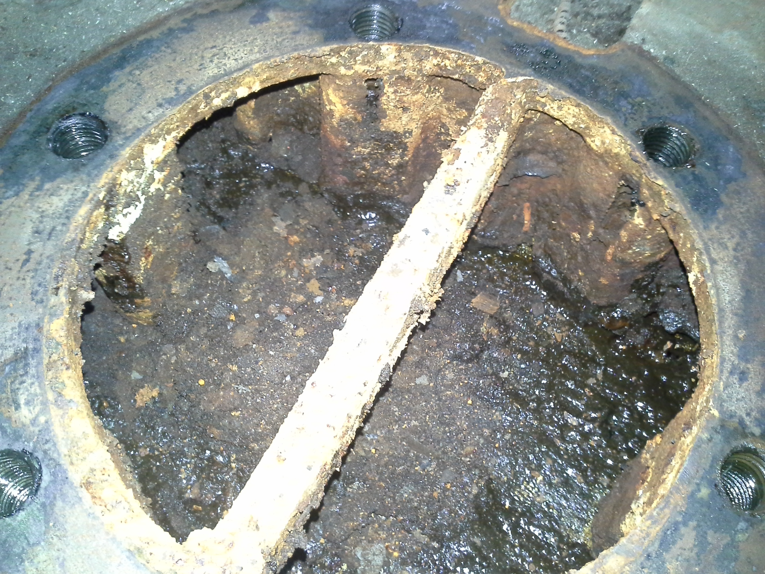

Chciałem spytać jak poradziłeś sobie z podstawą?
same222
Stały bywalec (min. 70)
Posty: 76
Rejestracja: 20 sty 2014, 22:57
Lokalizacja: Nowe Kramsko
Post napisał: same222 » 12 mar 2016, 12:29
3 godziny skrobałem szpachelką dłutkiem przecinaczkiem śrubokrętem i innymi wymyślonymi narzędziami, żeby pousuwać ten śmietnik ze zbiornika, nazbierało się całe wiaderko
gdy już było względnie czyste to wywierciłem otwór spustowy w narożniku zbiornika i myłem kilka razy najpierw benzyną, a później rozpuszczalnikiem cały zbiornik, ile szło to z pistoletu lakierniczego pod ciśnieniem, a resztę małym pędzelkiem
gdy już było czyste i odtłuszczone to wlałem farby chlorokauczukowej i obracałem podstawę suwnicą na pozostałe 4 ściany tak, żeby aż a sufit napłynęło ile tylko się dało, rozdmuchiwałem również sprężonym powietrzem tak, żeby nachlapać na sufit trochę podmalowałem małym pędzelkiem i cały zbiornik był pięknie zakonserwowany od środka, malowanie powtarzałem trzykrotnie z 1 dniowymi odstępami czasowymi
po zewnętrznej to luz, wyczyścić szczotką drucianą, odkuć stary szpachel w miejscach gdzie był słaby poszpachlować, poszlifować, pomalować i gotowe
