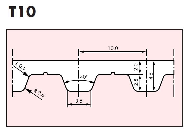

Dokładne wymiary paska zębatego T10.
Dyskusje na temat elementów przeniesienia napędu oraz przekładni
atom1477
Posty: 4041
Lokalizacja: ::
Post napisał: atom1477 » 01 lut 2016, 13:30
No to są takie rysunki w katalogach:
ObrazekObrazek
Tylko nie pisze skąd dokąd te wymiary 3.5 albo 5.3 są mierzone.
Czy od środka promienia R0.6, Czy od jego początku, od końca, czy jeszcze gdzie indziej.

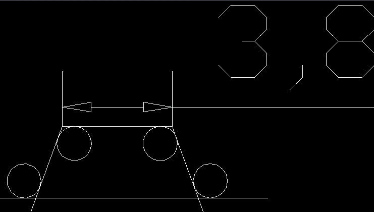

Może od miejsca przecięcia przedłużenia krawędzi zęba tak jak tutaj narysowałem:
Tak by wychodziło z moich pomiarów rzeczywistego paska.
Ma ktoś dokładniejsze info jak konkretnie wygląda w tym pasku tak zgodnie z parametrami wykonawczymi?

Post napisał: Orzel666 » 04 lut 2016, 12:17
http://www.farnell.com/datasheets/58291.pdf
strona 11
wyglada ze 3.5 w punktach przeciecia stycznych
to 5.3 moze odnosic sie do szerokosci na srednicy podzialowej kola czy cos tedy

Post napisał: atom1477 » 04 lut 2016, 17:20
Dzięki, Tak właśnie mi wychodziło z pomiarów wałeczkami.
Ale chciałem się upewnić.
