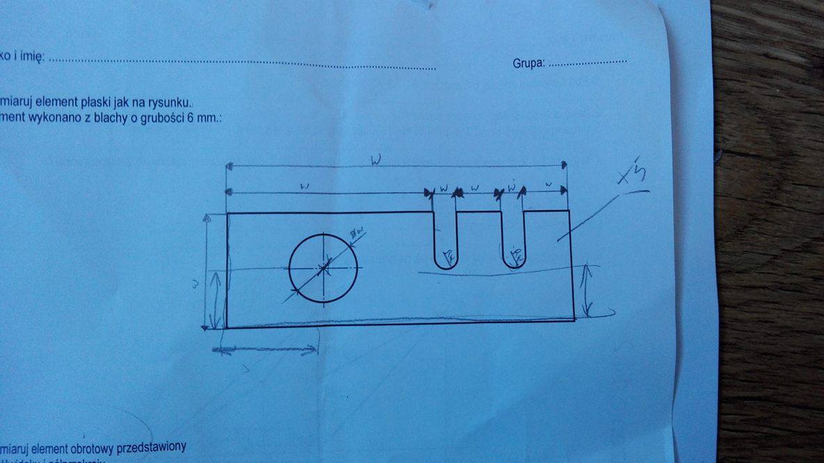

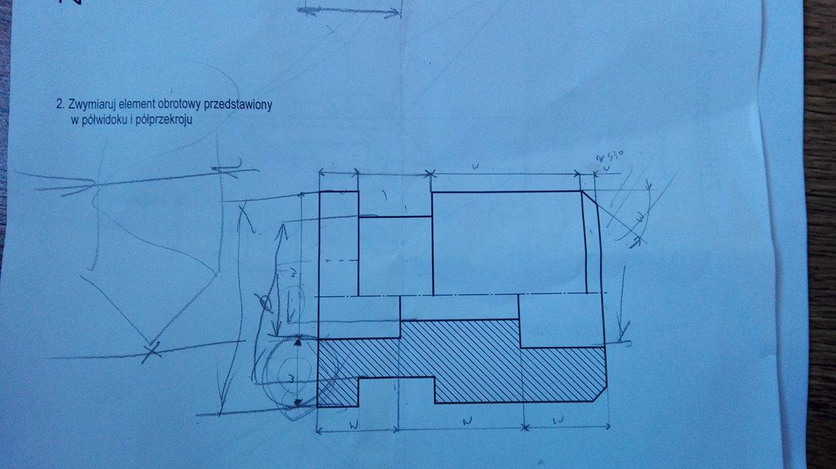

Wymiar fazy podaj razem z kątem załamania, np. 0,5x45°.
Co do blaszki... pomiń jeden wymiar. Nie można dublować wymiarów. Przy bardziej złożonych rysunkach można podać wszystkie pośrednie wymiary, by ułatwić osobie wykonującej detal jego wykonanie. Wtedy wymiar zdublowany podaje się w nawias jako oczywisty.
Staraj się używać jak najmniejszej ilości baz.

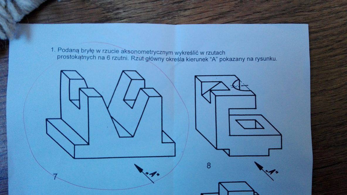

A co do bloczku... najpierw sam spróbuj, wtedy coś poradzimy.
