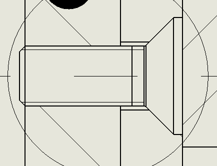

Witam, mam takie pytanie. Mam złożenie. Teraz je w 2D poprawiam. Na 2 rysunku mam to jak wygląda normalnie przy przybliżeniu, na 1 jak to poprawiam żeby wyglądało. Robie szczegół tego miejsca i tu zonk. Na szczególe dalej jest to co na 2 załączniku. Jak można to obejść zeby brało widok szczegółu widoku już oporawionego, a nie pierwotnego?
Tak jest pierwotny wygląd.
A tak chce żeby to wyglądało na szczególe.

Co to znaczy "poprawiasz w 2D"???

No bo w złożeniu mi rysunki tak wyszły jak wyszły. I już w przerzuciłem złożenie do rysunku 2D. I teraz niektóre elementy muszę poprawić żeby to miało ręce i nogi tzn. jakieś połączenie śrubowe, przeguby itp. i to już biorę na rysunku poprostu rysuje linią, a niepotrzebne ukrywam. I jak poprawie na rysunku, to gdy zrobie tego szczegół w powiększeniu, to na szczególe jest to pokazane przed moimi poprawkami.

Nie jest to najlepsza metoda...po to ktoś wymyślił 3D żeby tam wszystko robić, każde "ręczne" rysowanie w rysunku wcześniej czy później się zemści.
To może zrób tak. Skopiuj ten widok, gdzie narysowałeś linie ręcznie i wklej w innym miejscu arkusza. Następnie zmień skalę i użyj widoku obciętego wycinając np. okręgiem - będzie efekt jak widok szczegółu.

Wiem, że to troche inaczej robie niż powinienem ale jakoś wole to robić na 2D niż w złożeniu 3D :PP Możę zadam głupie pytanie, ale nie ma takich przecież :D : A da się jakoś w solidze wyciąć okręgiem element?

Ok, już nie ważne. Poprawiłem to ręcznie każdy szczegoł, zarówno na rysunku przekorju, jak i na szczegółach. Wszedłem poprostu w szkic (przekształciłem szczegoł na szkic) i tam się bawiłem. I teraz już pasuje.
