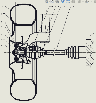

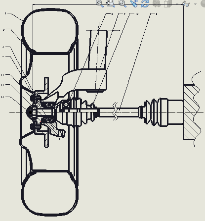

Witam, mam takkie pytanie, a dokładnie chodzi o to czy da się jakoś zmienić płaszczyzne wg ktorej rys w 2D wykonuje szkic. U mnie bierze to względem jakiejś płaszczyzny niewiadomo jakiej. Dokładniej pokaże to na rysunku. Na 1 mam jak to jest u mnie, na 2 jest pokazane jak chcę żeby to wyglądało. Chodzi o to żeby przekrój był dokładnie w połowie (amorka, łożyska piasty, półosi).

Rysunek sam szkicu nie wykonuje To Ty narysowałeś rysunek i go otworzyłeś w module draft .Spróbuj obrócić rysunek jeżeli to ten sam rysunek w module part i zapisz jako rysunek 1 chodzi ot abyś wybrał odpowiednią płaszczyznę i otwórz go w module drafti jeżeli nie trafisz to spróbuj z widokiem innej ściany powtórzyć aż trafisz. A dalej już z górki. Pozdrawiam

Nie wiem która wersja, ale może zapoznaj się na początek z lekturą: http://help.solidworks.com/2013/polish/ ... oductName=
Płaszczyznę przekroju można zmienić edytując szkic przekroju. Ten z kolei może mieć relacje, więc trzeba je usunąć i dodać nowe - oczywiście na widoku od czoła koła.
