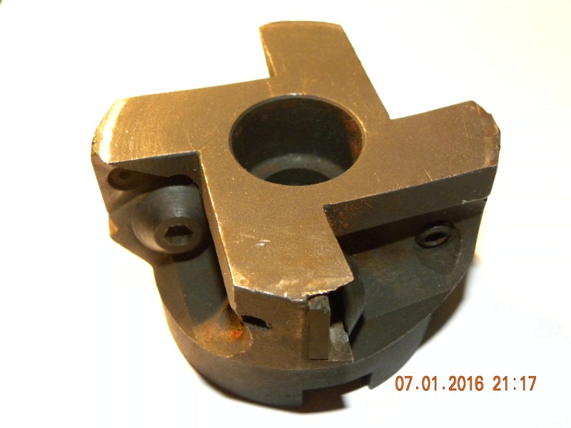

Mam pytanie, zakupiłem głowicę 220. 17-0080 i potrzebuję do niej płytkę podporową i trzpień .

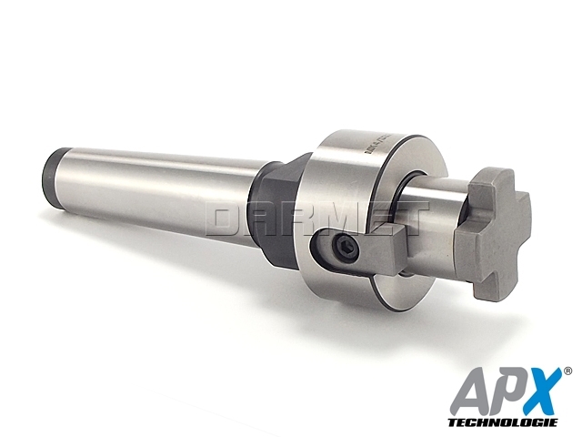

Czy płytka to 175. 11-624 a trzpień np. taki
Głowica wygląda tak

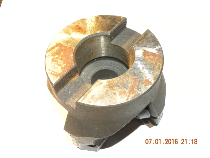

Trzpień taki jak na zdjęciu tylko zamiast tej śróbki z łbem krzyżowym to powinna być ampulowa z łbem lekko stozkowym. Co do płytek to katalogowych symboli nie mam ale ta głowica to już złomek. Płytka podporowa nie będzie miała już oparcia więc nadaje się to do delikatnego tylko frezowania.

Post napisał: IMPULS3 » 07 sty 2016, 22:29
Adam Domański pisze:Po czym to kolega wywnioskował,
Jak to po czym, po zdjęciach, chyba ze żle widzę. :) Korpus głowcy ma przytarte krawędzie. Ale jak to ma delikatnie skrobać to próbuj na tych płytkach co są, płytka skrawajaca aż taka delikatna nie jest.
