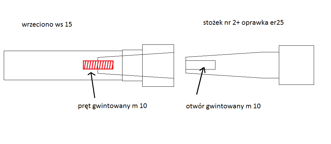

Posiadam pinole wrzeciona i wrzeciono do ws15 i chciałbym je użyć jako wrzeciono malej frezarki manualnej.
W związku z tym mam parę pytań:
-jakie łożyska powinienem wsadzić do tej pinoli ( obroty max 4k)? ( bo rozumiem ze trzeba użyć jakiś skośnych/wałeczkowatych)
-jak rozwiązać problem połączenia wrzeciona ( stożek nr2 ) z oprawką wrzeciona ( stożek nr 2 er 25) ?
Chodzi mi dokładnie o to jak solidnie to zmontować żeby oprawka wrzeciona podczas frezowania nie wypadała?
Moim zdaniem dobrym pomysłem byłoby nawiercenie wrzeciona i wkręcenie tam na stałe kawałek gwintu pasującego do otworu w stożku oprawki.

Mallujemy pisze:Moim zdaniem dobrym pomysłem byłoby nawiercenie wrzeciona i wkręcenie tam na stałe kawałek gwintu pasującego do otworu w stożku oprawki.
To trochę tak jak wyciągnąć się z przerębla ciągnąc się samemu za kołnierz...
W ostatniej fazie nakręcania na gwint stożek zacznie się kleszczyć w gnieździe nie pozwalając na silne dociągnięcie do gniazda, ponieważ stożek Morse'a jest samohamowny. A to oznacza, ze słabo dociągnięty chwyt oprawki pod wpływem drgań sam się prędzej czy później w gnieździe zluzuje z wiadomym skutkiem, zwłaszcza przy obrotach przeciwnych gwintowi.
Próba silniejszego dociągnięcia(przez obrót) może skończyć się zatarciem przylgni. Zresztą jeszcze wiekszy byłby problem z odkręceniem zakleszczonego stożka skutkującym zapewne zerwaniem gwintu wkretu, nawet gdyby wcześniej jakimś cudem udało się chwyt zakleszczyć. .

Posty: 12385
Post napisał: RomanJ4 » 03 sty 2016, 15:59
Mallujemy pisze:Hmm w takim razie mam pytanie po co w tych stożkach stosuje się gwint?
http://allegro.pl/oprawka...5432040933.html
Do dociągania stożka, nie tylko zresztą Morse'a do gniazda, ale realizuje się to poprzez dociągnięcie długą szpilką 3(ang. drawbar) przechodzącą przez przelot przez całe wrzeciono (także hydraulicznie, elektromechanicznie, itd, mają różne formy)

W Twoim przypadku by zastosować takową szpilkę trzeba by przewiercić przez całe wrzeciono na przelot otwór minimum ø6,5-ø10,5mm, co może się nie udać z powodu obróbki cieplnej (o ile była zastosowana). trzeba by sprawdzić.
Mallujemy pisze:Tak czy siak jeśli to wrzeciono od ws15 się nie nada to czy z http://allegro.pl/oprawka...5875507704.html da sie zrobić wrzeciono?
jest to oprawka tulejek ER. Jeśli już to proponowałbym prostszy sposób - wklejenie takiej oprawki z chwytem Morse'a(na płetwę, ew. płetwę wkręcaną) w gniazdo Morse'a wrzeciona. W ten sposób nie popsujemy sobie wrzeciona ni oprawki, którą zawsze można by wybić (po podgrzaniu)
Bo sztukowanie takiej oprawki(utwardzanej) z resztą wrzeciona(spawanie, lutowanie), czy wciskanie walcowego chwytu oprawki w dorobione wrzeciono wg mnie mija się z celem.
To już prościej w dorabianym wrzecionie (z przelotem) zrobić gniazdo Morse'a (rozwiertakiem)

Post napisał: Mallujemy » 03 sty 2016, 16:14
Dziękuje kol. RomanJ4 za pomoc z wrzecionem.
Sposób z wklejaniem najbardziej mi przypadł do gustu.
