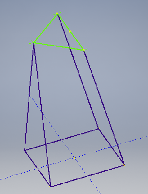

Chciałbym zrealizować wyciągnięcie złożone z 2 szkiców oddalonych o 50mm.
Na pierwszym kwadrat o boku powiedzmy 30mm a na drugim szkicu trójkąt powiedzmy wpisany w ten kwadrat jeżeli można tak to ująć jeden z wierzchołków leży dokładnie na środku boku kwadratu. Oczywiście w widoku z góry :)
Jak wyciągnę normalnie z dołu idą 4 krawędzie. Trzy z nich wchodzą w naroża a czwarta krawędź trafia gdzieś w bok trójkąta.
Ja bym chciał żeby dwie krawędzie z dołu schodziły się do jednego punktu - wierzchołka trójkąta.
Czy ktoś wie jak to zrobić ???

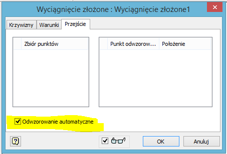

W poleceniu Wyciągnięcie Złozone masz zakładkę PRZEJŚCIE - tam się to ustawia

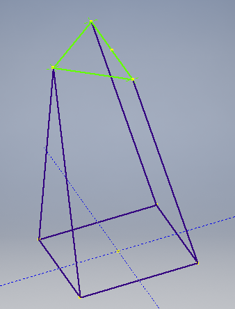

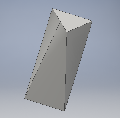

Gdy przejdziemy na kartę przejście i odznaczymy odwzorowanie automatyczne, możemy wtedy sterować położeniem punktów
