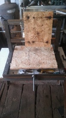

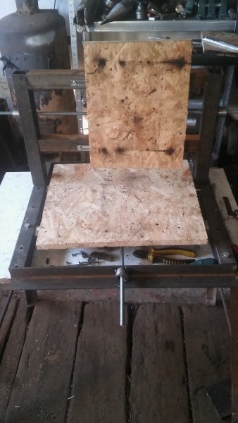

Witam, dużo oglądałem waszych frezarek i cały czas chciałem cos sam zrobić, ale że posiadamy firmę, zawsze gdy zacząłem myśleć o jakiejś małej maszynce, kończyło się że potrzebujemy wielką stabilną maszynę najlepiej z polem roboczym 3000x6000 i 8-10 osiami ,i kosztem rzędu 40-60tys zł, no ale zawsze kończyło się tylko planami. Ale ostatnio wziąłem się i zacząłem budowę jak najtańszym kosztem. Mechanikę ogarniam ale mam problem z całą elektroniką i doborem silników krokowych
A tu coś o maszynce:
Posiada 3 osie, osi Z jeszcze nie ma na zdjeciu
Prowadnice od szuflad
śruba to pręt gwintowany m10 nakrętki dorobiłem przedłużane i ciaśniejsze więc luzów aż wielkich nie ma
Miała ona by pracować ewentualnie w poliamidzie, ale to nie o to chodzi, głównie chodzi tylko o edukacje żeby ona przejechała z punktu A do punktu B
Potrzebuje pomocy w doborze całej elektroniki i silników, w tych sprawach jestem typowym ciemny więc prosiłbym żebyście napisali mi jakie mam kupić silniki sterowniki zasilacze i tą całą reszte, i w jakim programie by to miało pracować.
Aha bym zapomniał ma być to podłączane do laptopa, i brałem wzór z "frezarka za 250zł" z elektrody

Napisz z czego te prowadnice są czym chcesz frezować jakie wrzecionko planujesz .
Nie widać tam żadnego ułożyskowania tych szpilek M10 .
Ciężko ci będzie cokolwiek na tym zrobić ale oczywiście się da jak masz mnóstwo wolnego czasu i chęci. Jeśli chcesz tylko uczyć to szukaj byle jakich silniczków krokowych jak najniższym kosztem bo szkoda pakować w to kasę a do nauki wystarczą.
np takie http://allegro.pl/silnik-krokowy-cnc-sh ... 93478.html
Do tego sterownik na 3 osie np
http://allegro.pl/sterownik-silnikow-kr ... 53384.html
Zasilacz Impulsowy
http://allegro.pl/zasilacz-modulowy-del ... 65930.html
może być inny np 36 vdc moc kolo 60-100 W
komp z lpt lub jak chcesz po usb to jest na forum cnconv
http://proma-elektronika.com/index.php/pl/oferta/cnconv
Rozwiązań cała masa siąść szukać itd ale zanim zaczniesz kupować to ogarnij dobrze mechanikę bo może wyjść że projekt umrze śmiercią naturalna.
W przypadku cnconv masz darmowe oprogramowanie.
Możesz stosować pikocnc wtedy od razu po usb i masz wbudowanego cama.
Pozdrawiam powodzenia. Łukasz

ten zestaw wyjdzie lekko ponad 400zł a to ma tylko przejechać z punktu a do punktu b
Bardziej myślałem o czymś takim
Sterownik
http://allegro.pl/avt5358-3-b-sterownik ... 27640.html
silnik
http://allegro.pl/maly-silnik-krokowy-0 ... 89722.html
Będzie to pasowało? i jaki do tego zasilacz?
