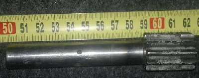

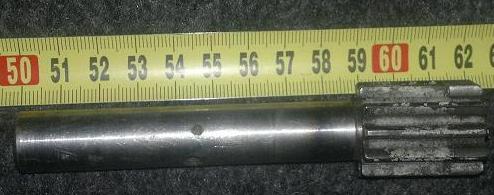

witam, Potrzebuje dorobić taki wałek jak na zdjęciu, tj, wałek wyjściowy, zazębiający się z listwą zębatą na łożu tokarki proma SPC 900 PA, czy może ktoś posiada takowy na sprzedaż lub może dorobić takowy z odpowiedniego materiału i zapewnić odpowiednią obróbkę cieplną.
Wałek ma 12cm długości, średnica zębatki 26mm, średnica wałka 16mm, ilość zębów 11.
Proszę o pomoc

Jaki moduł?

wychodzi,ze chyba moduł 2, ale pewny nie jestem, nie znam sie ąż tak na tym, niedawno zadobyłem tą tokarke i ten wałek byl zmieniany, a ten znajdujący się w tokarce uszczerbil sie jeden ząb
Jesli potrzeba jeszcze jakies wymiary walka , moge załaczyc zdjecia

zmierz długość np 10 zębów(7xP) na listwie, i podziel przez 10.
Można też użyć... grzebienia do gwintów przykładając do listwy jak do gwintu
lub takiej metody https://www.google.pl/imgres?imgurl=htt ... o&tbm=isch
(ale masz listwę, więc tak nie potrzeba)

zmierzylem RomanJ4 wg Twojej rady i rysunku i na listwie 10 zębów wg( 7*P) ma 62,5mm

No i by sie zgadzało bo P=m•Π → m=P/Π = 6,25/3,14≈1.99044585987261 ~ m=2
(sorry, zapomniałem dopisać ten wzór
https://www.cnc.info.pl/topics64/dobor- ... t29702.htm
s - droga
p - podziałka(P)
U - obroty na minute (przyjmujemy "1")
z - ilość zębów
a - odległość od osi
m - moduł
DØ - średnica podziałowa koła
ho - wysokość osi rzeczywistej
również wychodząc ze średnicy koła obliczymy:
m = da : z+2 → m=26/11+2 →26/13=2
gdzie:
m = moduł zębów koła
da = średnica zewnętrzna koła
z = ilość zębów

RomanJ4 to dysponujesz sprzętem, by dorobic takowy wałek? jestes ze Skępego, wiec jak cos to dojade i podwioze ten stary walek na miare
Posty: 12420
Post napisał: RomanJ4 » 23 gru 2015, 19:25
Chyba nie mam frezu kształtowego m=2 (nr 1) by wyfrezować te zęby, ale muszę sprawdzić.
I w razie nie, to muszę taki po świętach dokupić..
Dam znać na pw..

Temat uważam za zamknięty:) RomanJ4 dokończył dzieła:)
