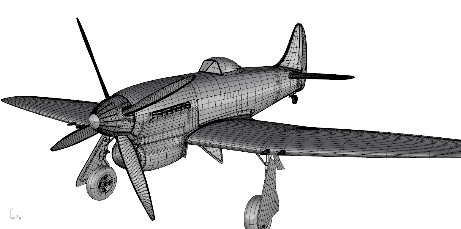

Czy istnieje w solidworks możliwość nałożenia na model siatki lub w jakiś sposób przekonwertować model aby uzyskać podobny efekt jak na zdjęciu. A potem zapisać same linie tej siatki do pliku dxf.

Raczej się nie uda z automatu...
Ale przecież ten screen nie pochodzi z SW, to nie można z tego źródłowego programu wyeksportować krzywych?
W Solidworks mając model (ale nie model z siatki - bo nie będzie on gładki) tylko nurbs można pewnie podzielić go płaszczyznami i wyeksportować krawędzie w iges czy step, ale będą one w 3D. Generalnie dużo roboty i może coś by się udało, ja szukałbym innej drogi.

Wydaje mi się, że jest taka możliwość.
Czy chodzi o taki efekt jak w załączniku?

Z ciekawości, jak uzyskałeś taki efekt? Jedyne co mi przychodzi na myśl to jakiś eksport wyłącznie krzywych w ACIS i import do DWG/DXF.Noodle pisze:Wydaje mi się, że jest taka możliwość.
Możesz coś więcej napisać? Kiedyś na innym zagranicznym forum zgłębiałem temat pod kątem wizualizacji pewnego produktu, gdzie często na pudełkach są takie modele siatkowe, ale rozwiązania sensownego nie było.

Przepraszam za opóźnienie, obecnie jestem na urlopie
Być może już na to wpadłeś ale model jest podzielony liniami podziałowymi.
Dwa szkice w prostopadłych płaszczyznach i narzędzie linia podziałowa.
Potem eksport do dwg/dxf.
Automat to nie jest ale myślę, że można dosyć wiernie odwzorować np. podział blach na takim modelu jak wyżej.
