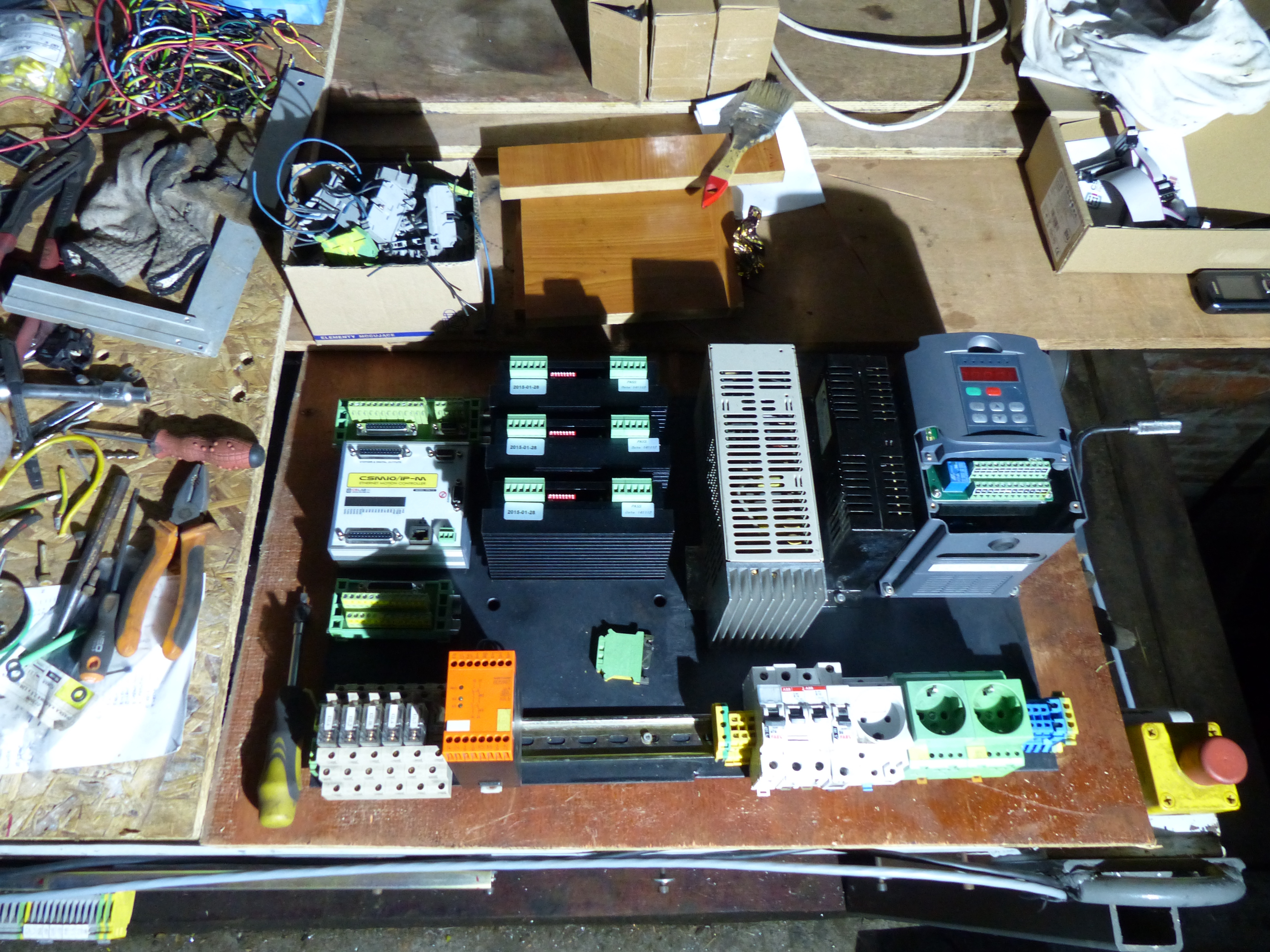

Ja teraz składam wszystko do skrzynki. Dziś mi przyszła i planuje jak kable pociągnąć.

W sumie kolega ma rację z tym zasilaczem do IP-Ma. Podejrzałem u kolegi z forum i kupiłem ten:
http://www.ebay.co.uk/itm/231266780892? ... EBIDX%3AIT
Może jeszcze zmienię ten do sterowników i skrzynka będzie wyglądać jak trzeba.

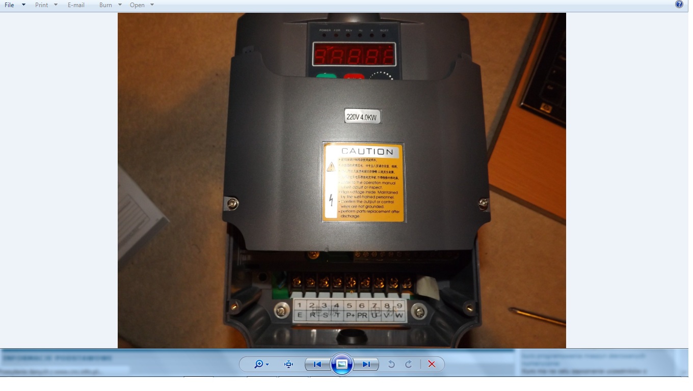

Post napisał: majkel1987 » 18 gru 2015, 22:25
Taką instrukcję mam. Oznaczenia na falowniku jak na zdięciu i nie widzę żadnych modeli na liście które pasują. Falownik zasilany jest napięciem 230V więc pasują tylko pierwsze cztery pozycje.
Chyba że znów źle patrzę albo czegoś nie czaję.
I tak się przyglądam i coś mi się nie podoba. Najprawdopodobniej chińczyki przykleili złą naklejkę. "E" powinno być z prawej, 4KW na naklejce na obudowie to tak naprawdę 4KVA i wrzeciono 2,2KW a nie 3KW. Jeśli tak to pasuje mi model czwarty na liście "single i 3phase".
Jeśli tak jest to piny na inverterze powinny być tak: R S T P Pr U V W E, a u mnie naklejka wskazuje że zaczyna się od E.
Fizycznie podłączyłem się pod piny dla 230V pin 2,3, dla falownika pin 7,8,9.
Wrzeciono jak do tej pory działało ok. Prawp/lewo bez problemu. Więc jak by ktoś mógł mi pomóc. Będę podłączał też czwarty przewód PE, chcę zrobić jak należy, a nie chciałbym żeby okazało się, że ten przewód jest podłączony z jakąś fazą czy coś i mi pójdzie napięcie na obudowę lub inne polki naodstawiam.
Te Ampery na wyjściu to podane są na jedną fazę czy jak?
Jak by koledzy zechcieli zerknąć to by było fajnie.

Post napisał: Takayukii » 18 gru 2015, 23:43
Zobaczę jutro czy mam takie same zaciski, i jak to jest podłączone... ekran przewodu wrzeciona podłączałem ale nie pamiętam jak. Tak samo obroty lewo/prawo/wyłączone i regulacja prędkości z potencjometru 10k - wg schematu z tej instrukcji robiłem.
Instrukcja i falownik na oko to samo co u mnie [2.2kw], nie mam dokładniejszych zdjęć.
Przy 2.2kW będzie pobierał ~10A z sieci, plus strata ze sprawności [nie wiem jaką falownik ma?]
Mi cała maszyna na bezpieczniku 16A z jednej fazy działa - wrzeciono, silniki, komputer, sporadycznie jeszcze odkurzacz.
Docelowo chcę to podzielić na kilka faz, jak będę porządną skrzynkę z elektryką robić.
