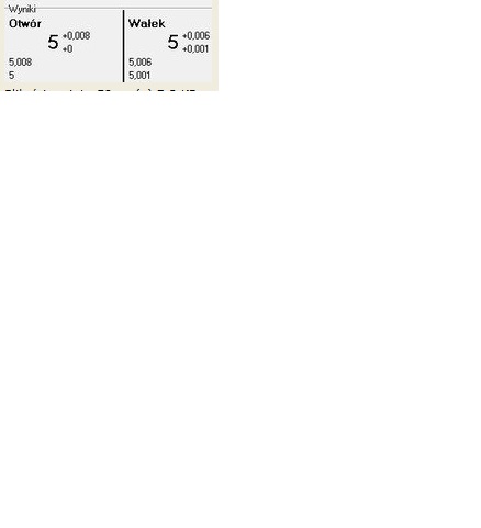

Witam wszystkich serdecznie,
mam taki oto rysunek (pomijając już czego on dotyczy). Muszę zwymiarować go razem z tolerancją.
Oto moje dane: 5H6/k5
Mógłby ktoś mi pomóc?
Zamieszczę również tabelkę do tych oznaczeń z danych.[/b]
Tabelka:
Rysunek z przygotowanym czystym na zwymiarowanie:

patrok234 pisze:5H6/k5
Tolerancje i pasowania to metrologia a nie rysunek techniczny
black_
Post napisał: black_ » 07 gru 2015, 18:30
5H6/k5 - czyli pasowanie normalne wg zasady stałego otworu /duża literka H/-mieszane. Z tablicy odczytujesz odchyłki dla określonego wymiaru, podane w mikronach- czyli dla otworu 8 mikronów /8 tysięcznych/, dolna jest równa zero i dla wałka dwie odchyłki dodatnie- 6 mikronów i 1 mikron.

Post napisał: patrok234 » 07 gru 2015, 21:13
Coś takiego?
black_
Post napisał: black_ » 07 gru 2015, 21:46
Nie, tak jak na zdjęciu wyżej w części Otwór i Wałek

patrok234 pisze:Coś takiego?
Przy wymiarze nominalnyn Φ5 podaje się albo symbol pasowania albo tolerancje .
Równocześnie nie podaje się symbolu pasowania i tolerancji.
Brak symbolu Φ przy wymiarach nominalnych!

Post napisał: patrok234 » 07 gru 2015, 21:59
No więc co będzie wymiarem nominalnym + tolerancja? Jakie wartości powinienem tam wpisać? Czytałem podręcznik, ale niestety nie mogę pojąć tego tematu... :roll:
Zdjęcie w pierwszym poście jest niejako "śródpoleceniem" w moim zadaniu :P
black_
Post napisał: black_ » 07 gru 2015, 22:10
to wpisz i będzie ok

Post napisał: patrok234 » 08 gru 2015, 09:48
Rozumiem, ale jak to się ma do danych z mojej tabeli? Niestety muszę to wiedzieć.
Czy po prostu poprawnie byłoby, gdybym zamienił te moje dane na wartości tysięczne po przecinku?
peritus
Posty: 1279
Post napisał: peritus » 08 gru 2015, 13:13
patrok234 pisze:Rozumiem,ale...
:idea: W rysunku technicznym maszynowym wg. PN-EN-ISO wymiary podaje się w milimetrach , w systemie liczbowym dziesiętnym. Część całkowitą i ułamkową oddziela przecinek jako separator dziesiętny.
