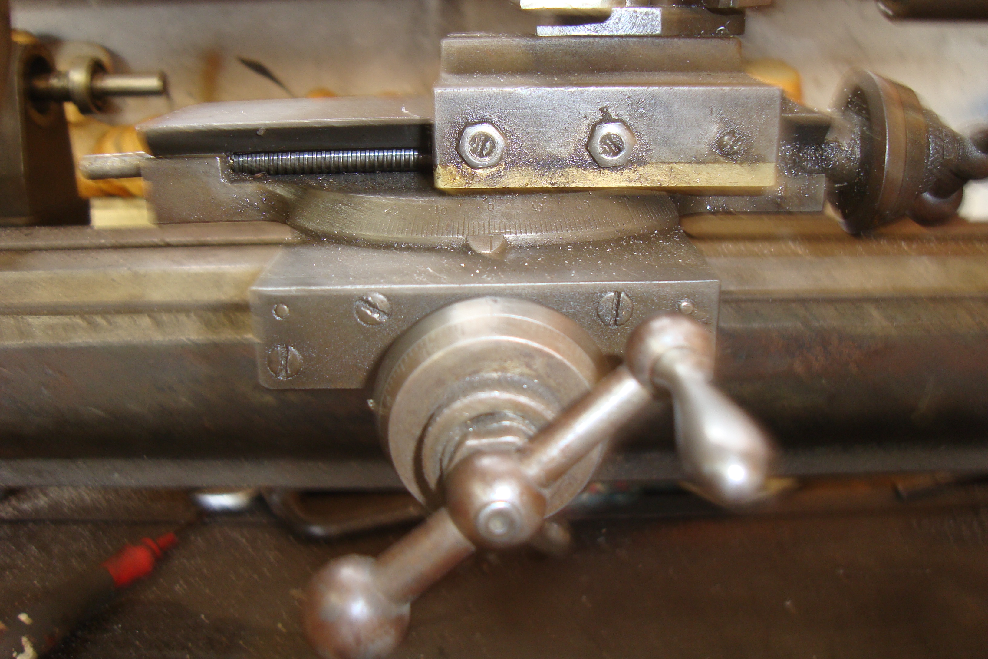

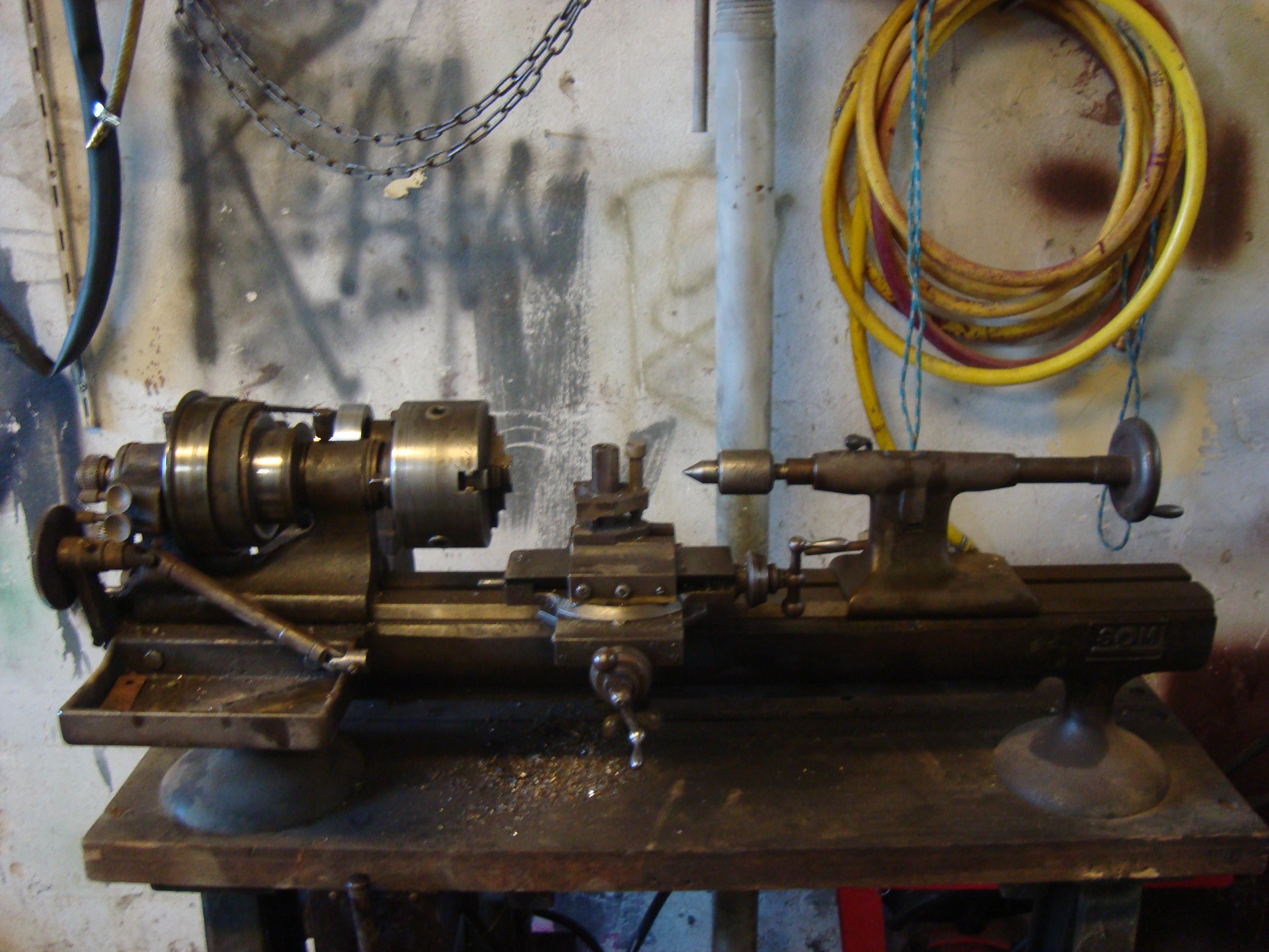

co to za tokarka
Post napisał: pawel181981 » 06 gru 2015, 10:17

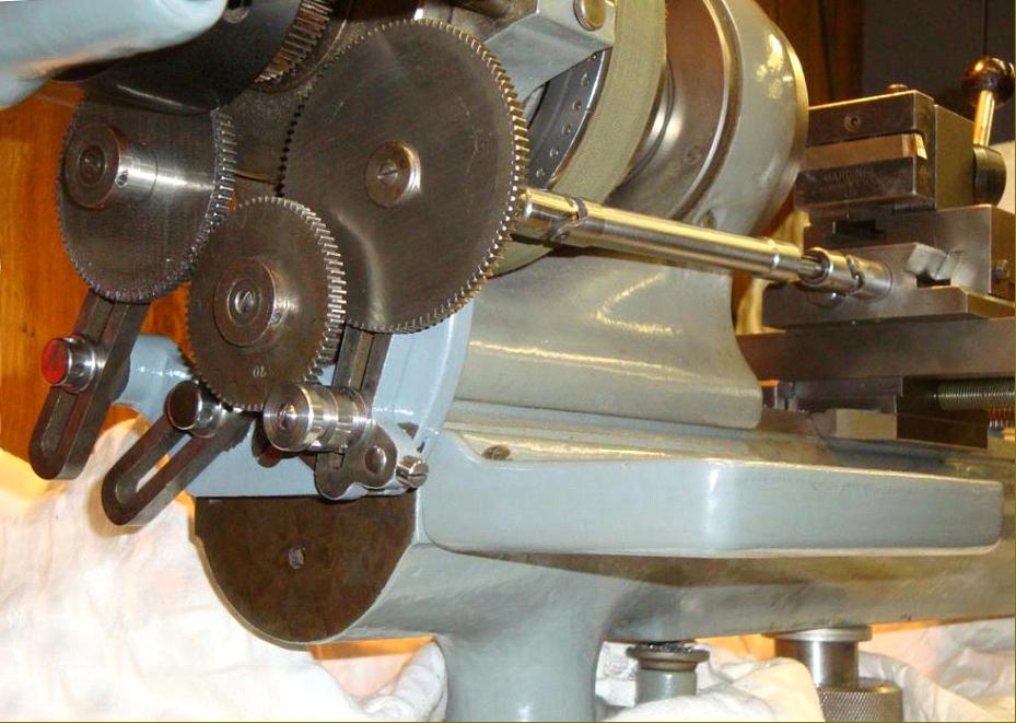

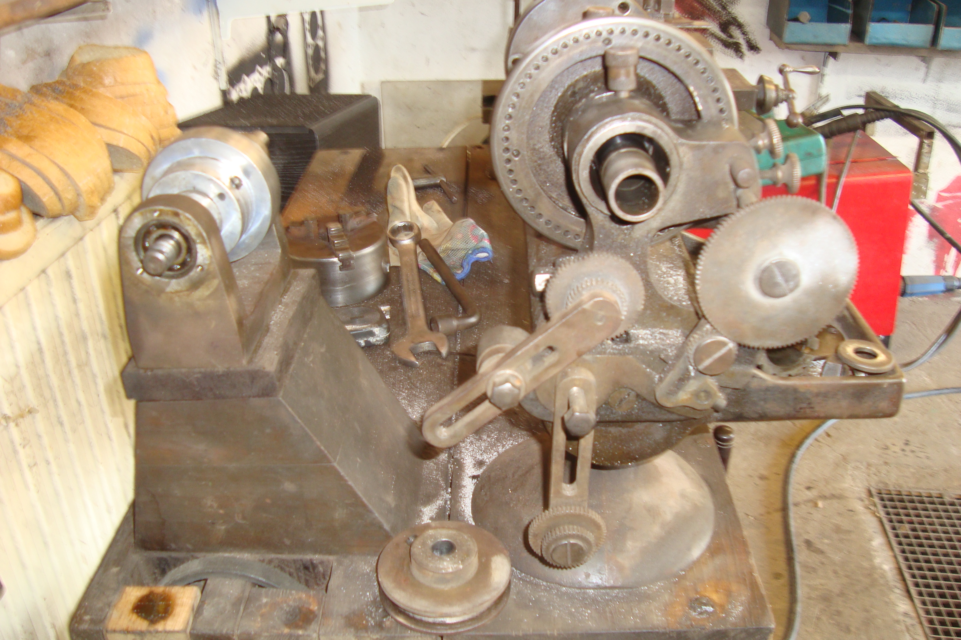

Witam wszystkich to muj pierwszy temat wiec prosze o wyrozumiałosc kupiłem wczoraj tokarke stołowa czy ktos wie co to za maszyna prubowałem cos oniej znalesc w sieci ale nic nie znalazłem.Obrazek

Post napisał: Psychotata » 16 gru 2015, 22:57
http://www.practicalmachinist.com/vb/an ... he-219964/
Fajna. 105 lat? Dużo takich jest w google z podobnymi łożami
[ Dodano: 2015-12-16, 23:09 ]
http://www.lathes.co.uk/morat/
[ Dodano: 2015-12-16, 23:15 ]
http://www.ebay.com/itm/MACHINIST-TOOL- ... 1761749017
[ Dodano: 2015-12-16, 23:39 ]
Tokarka sloan&chace.
[ Dodano: 2015-12-16, 23:58 ]
http://www.paichl.cz/paichl/knihy/hodin ... index.html Ta ma taki sam wałek do napędu śruby

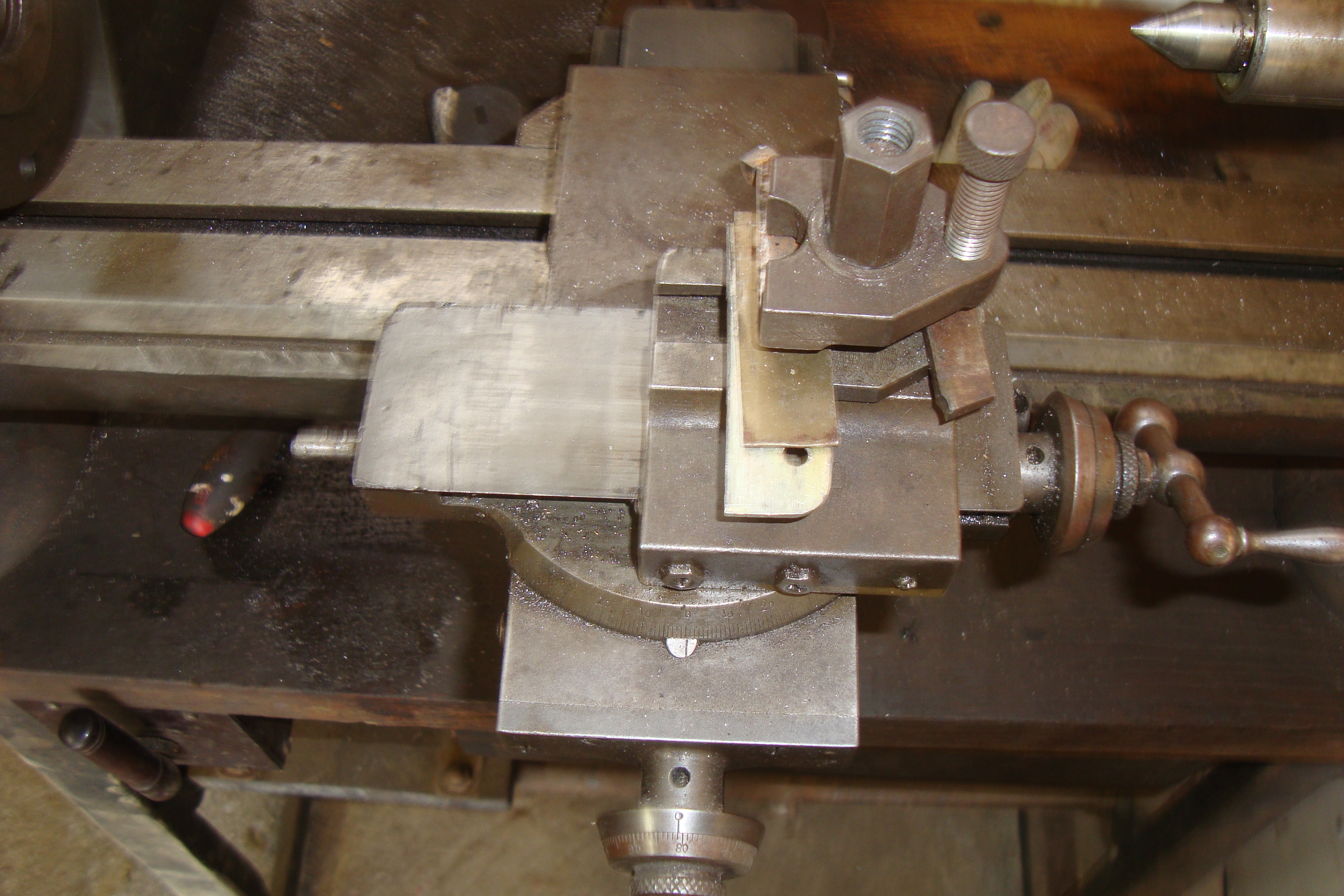

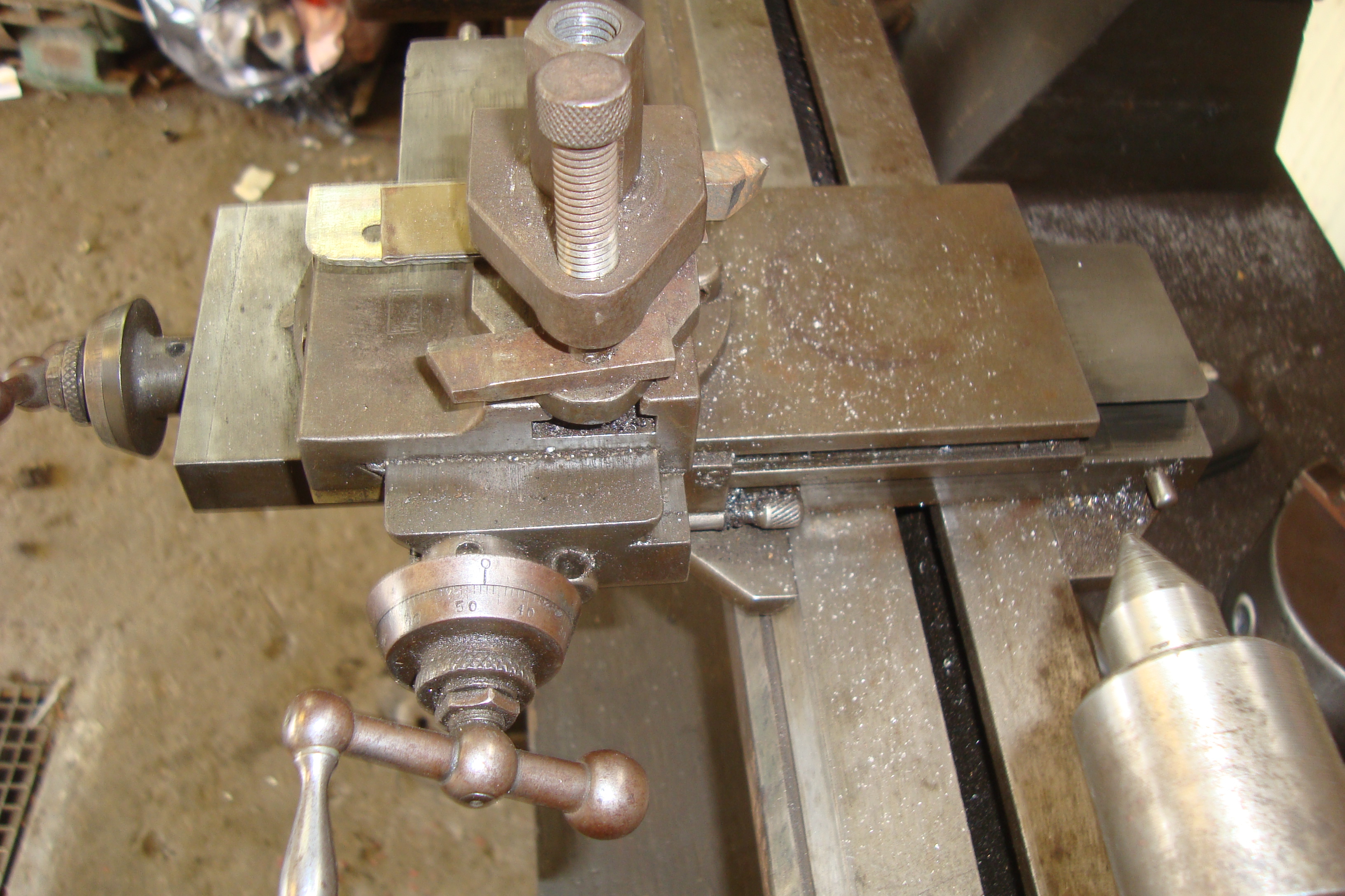

Zrób zdjęcie suportu z góry i tego co było do niej to znaczy oprzyżądowania

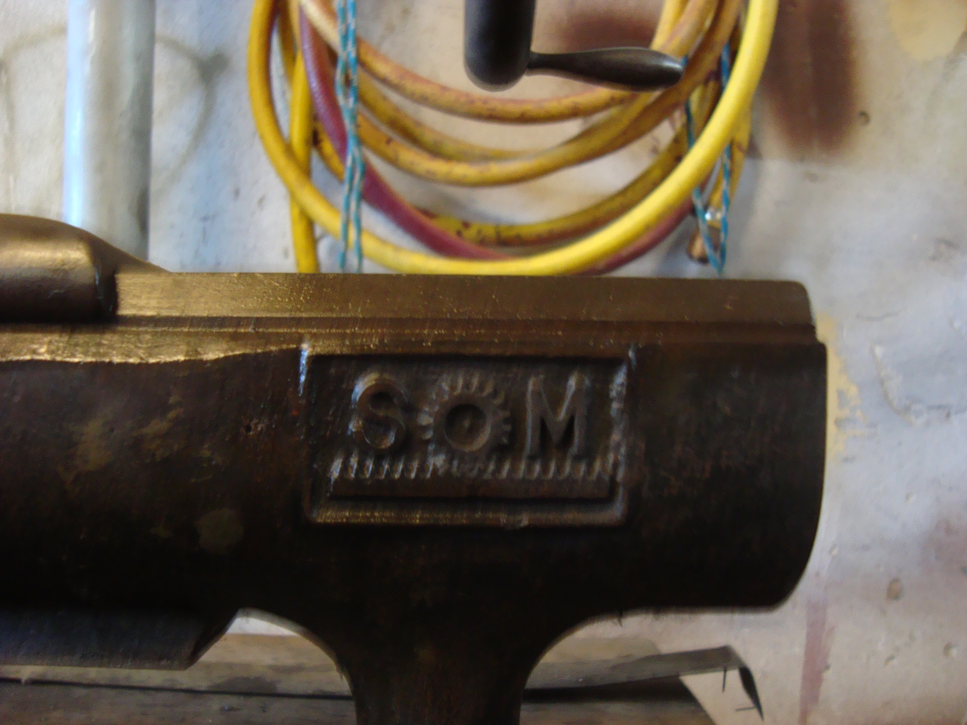

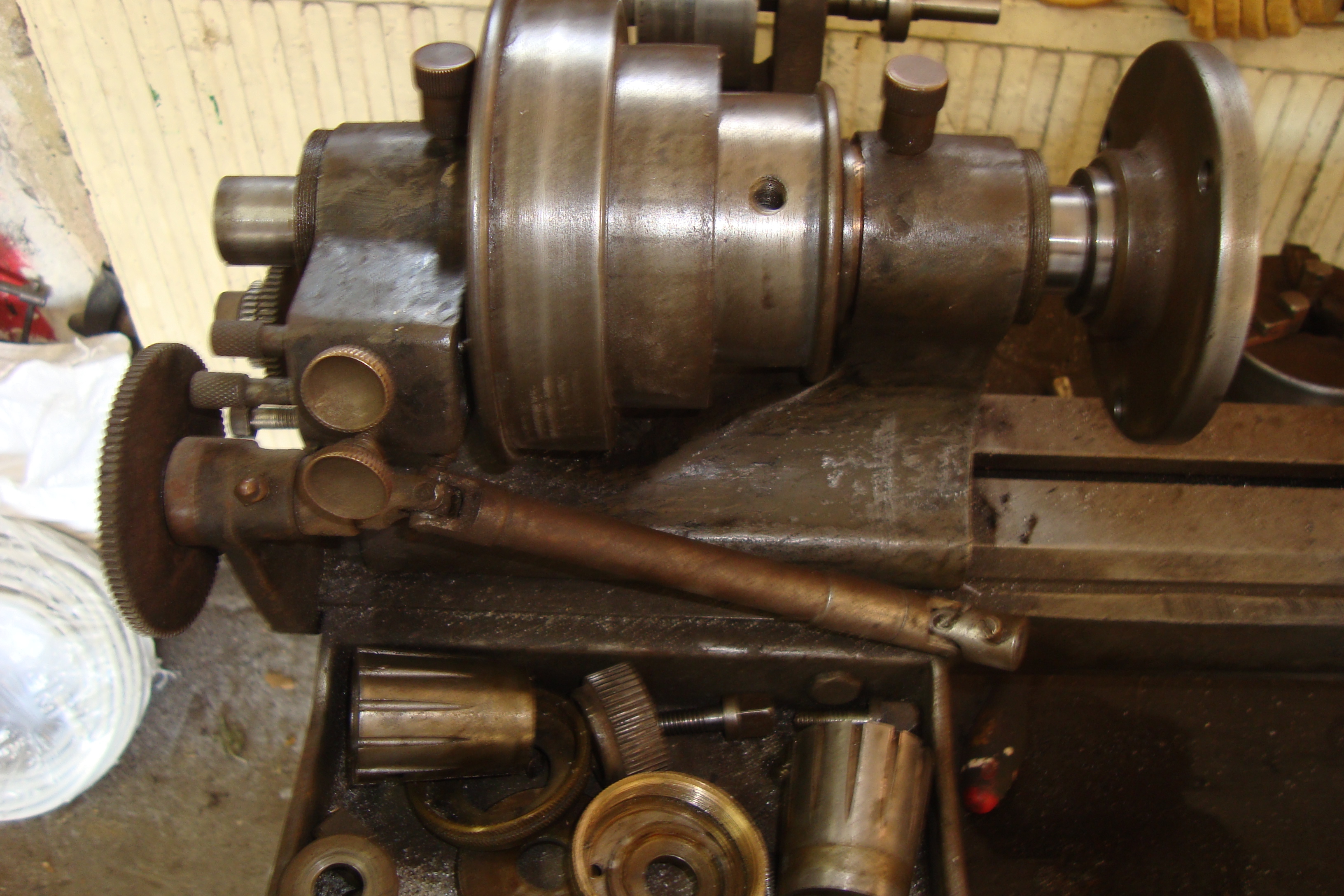

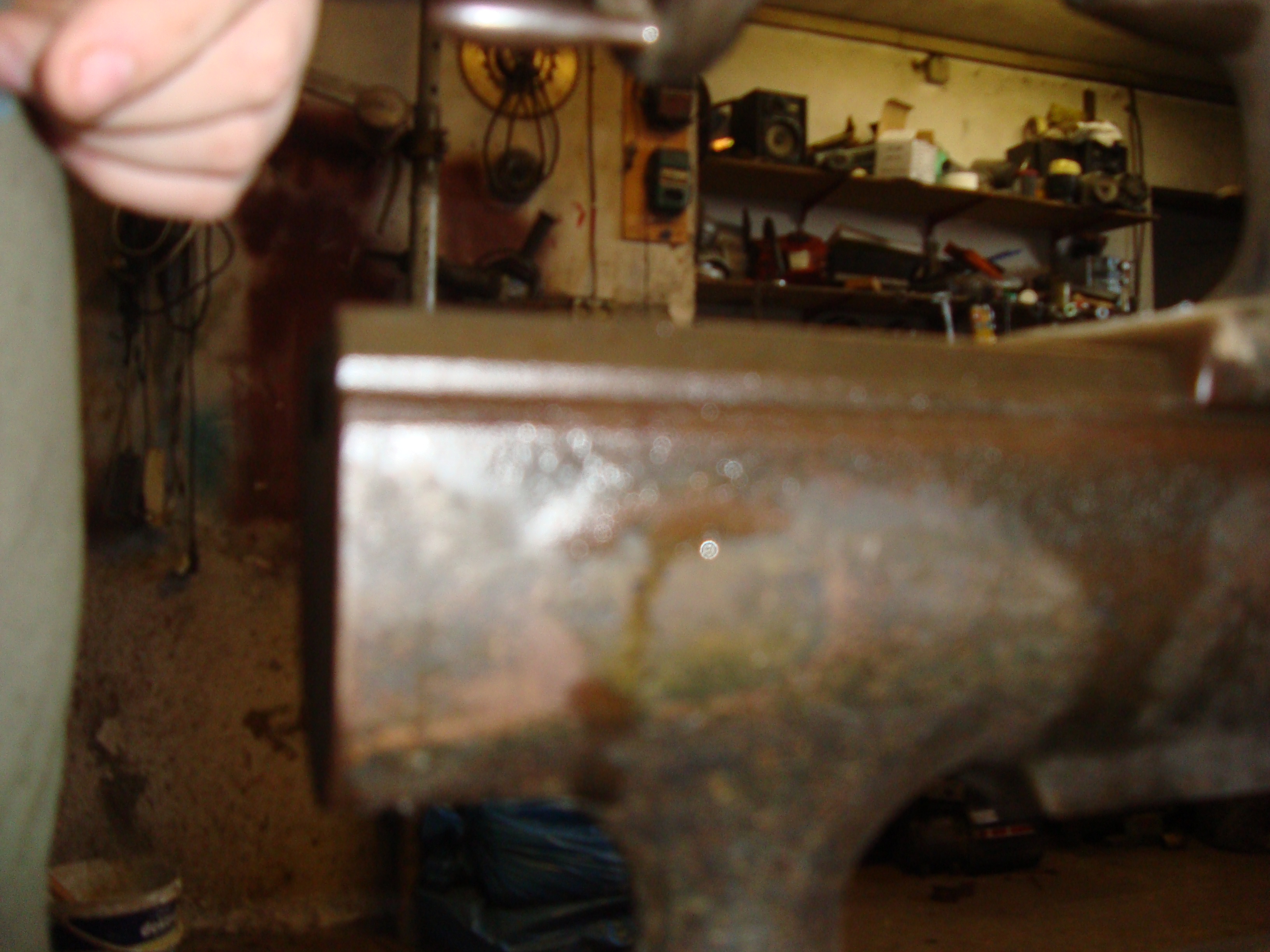

Post napisał: pawel181981 » 24 gru 2015, 13:54
Chwila moment ide robic zdjecia
[ Dodano: 2015-12-24, 14:20 ]
saObrazekObrazek
[ Dodano: 2015-12-24, 19:02 ]
rdziej mi to pasuje http://www.lathes.co.uk/cataract/

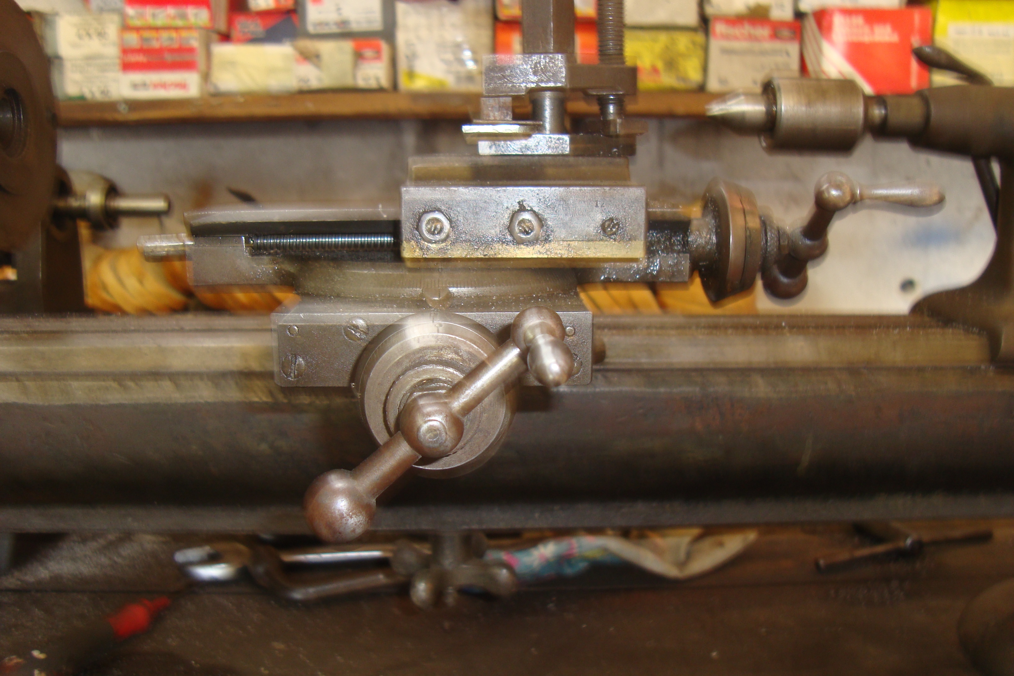

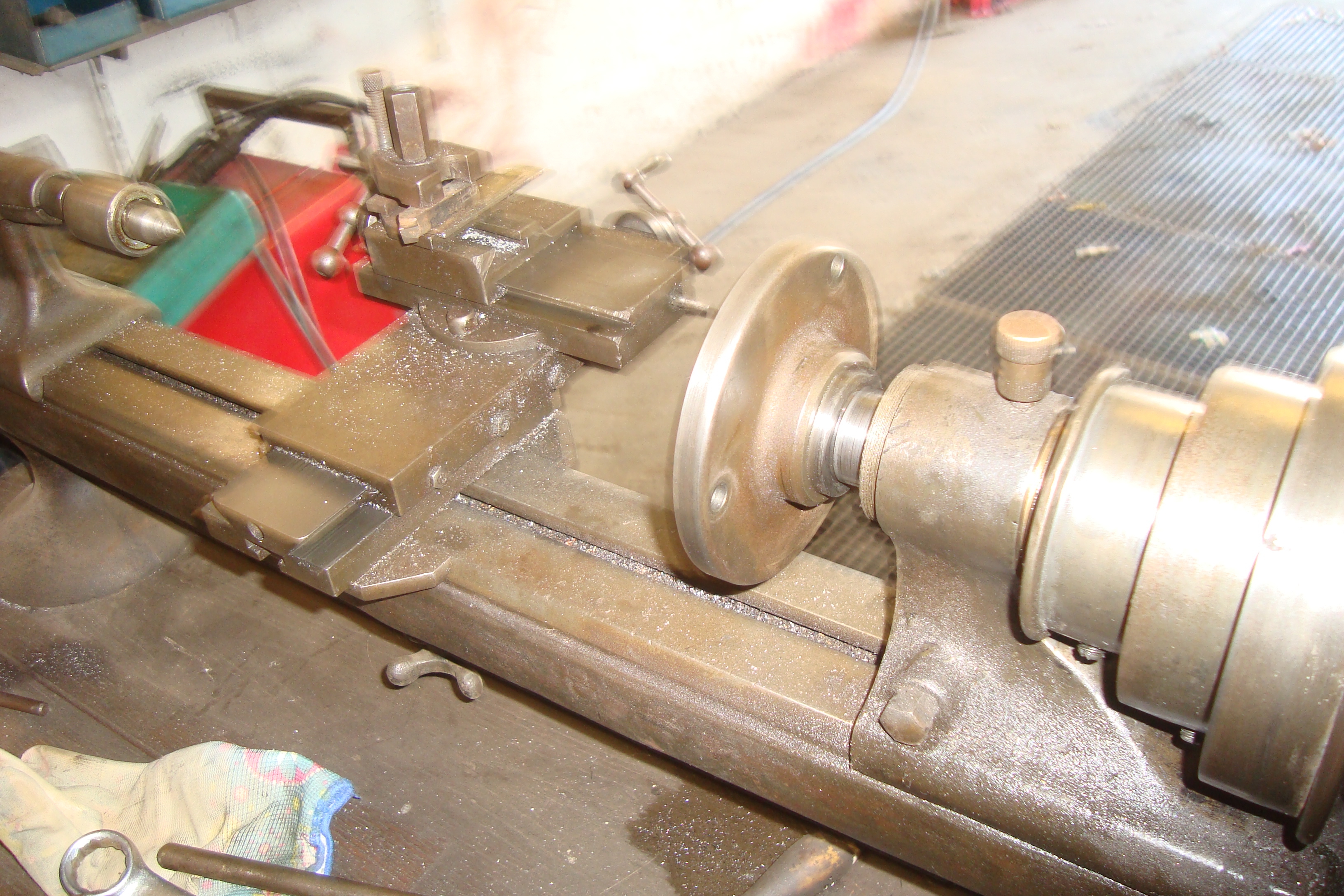

Suport przesuwa się wzdłóż łoża i blokuje dociskiem na dole. Posuw mechaniczny tylko w zakresie ruchu sanek narzędziowych po podłączeniu wałka który widziałem że masz. Koła zębate masz? Na forum ze starymi maszynkami widziałem że można sanki narzędziowe zamontować na pionowo. Była też możliwość założenia takiego przyrządu jak był w tokarce OUS do frezowania. Pas, silnik?

ObrazekObrazek
[ Dodano: 2015-12-24, 21:04 ]
Napewno ktoś ci doradzi jak zamontować śrubę żeby Posuw był przez całą długość łoża. W tym linku co dodałeś była jedna tokarka co taki miała. Zresztą jak poskładasz te koła zębate to będziesz wiedział co możesz nią robić.
