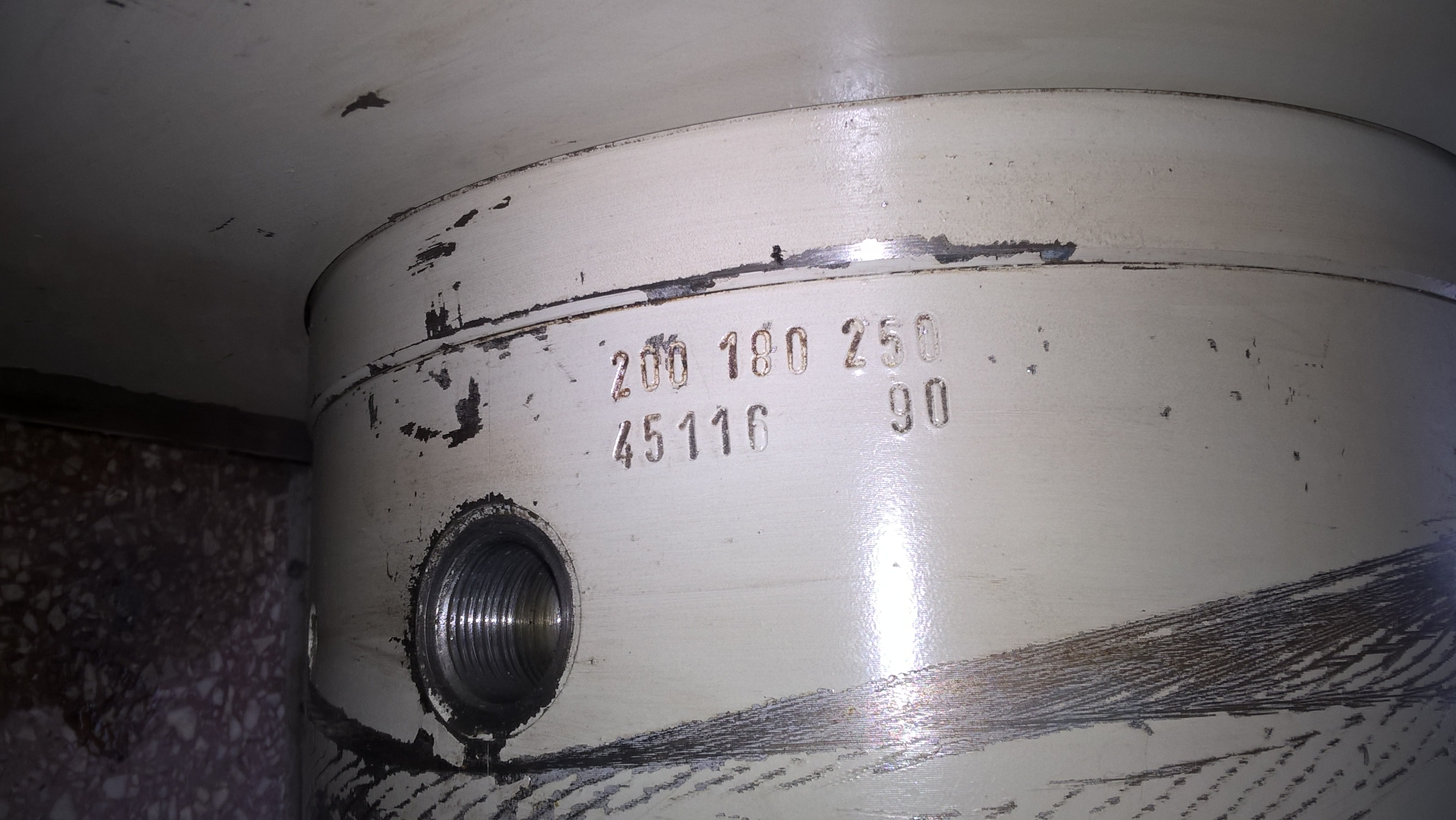

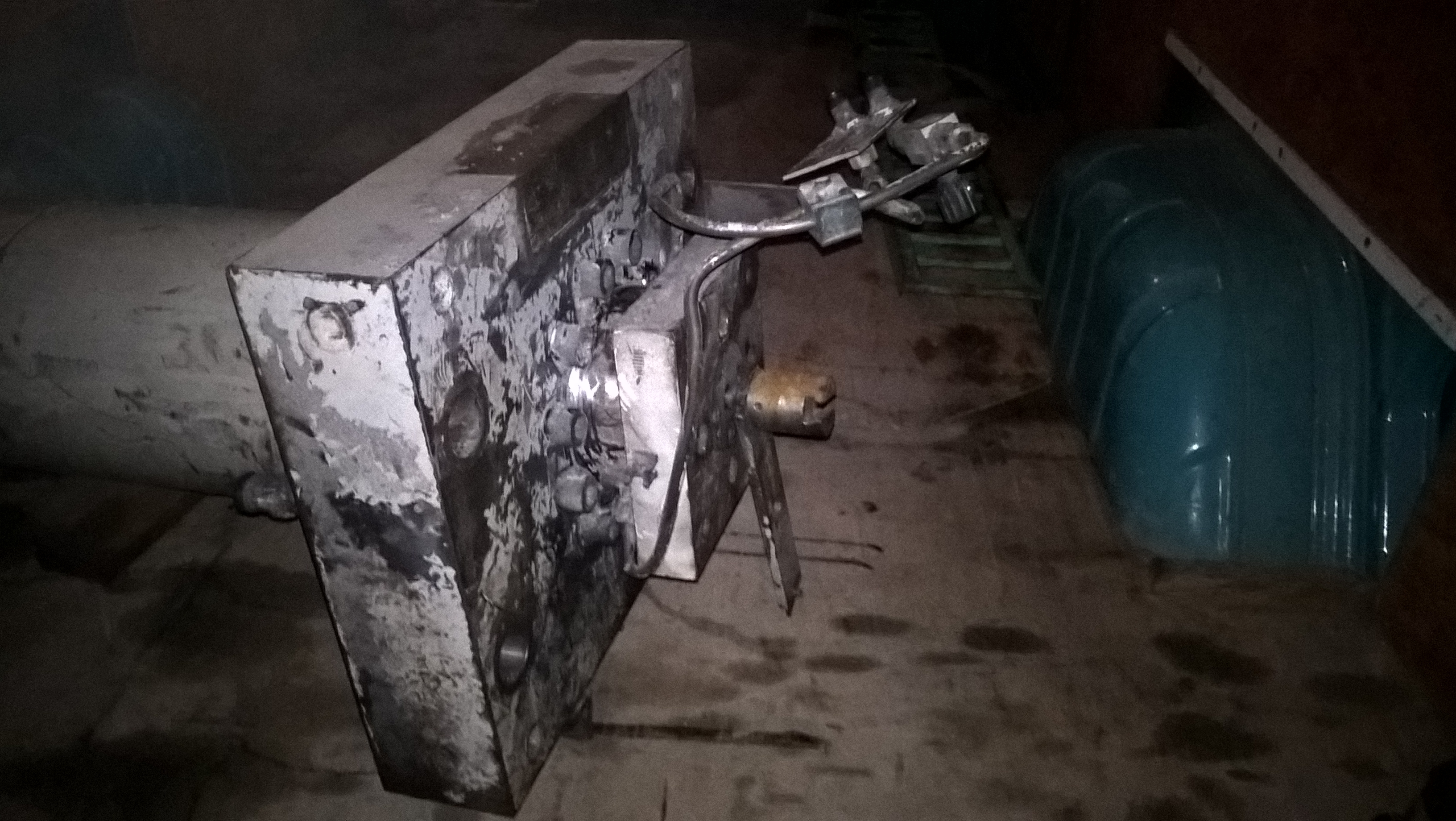

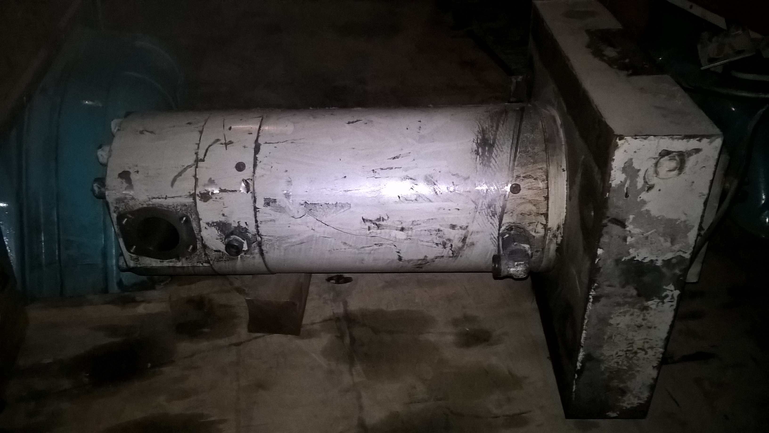

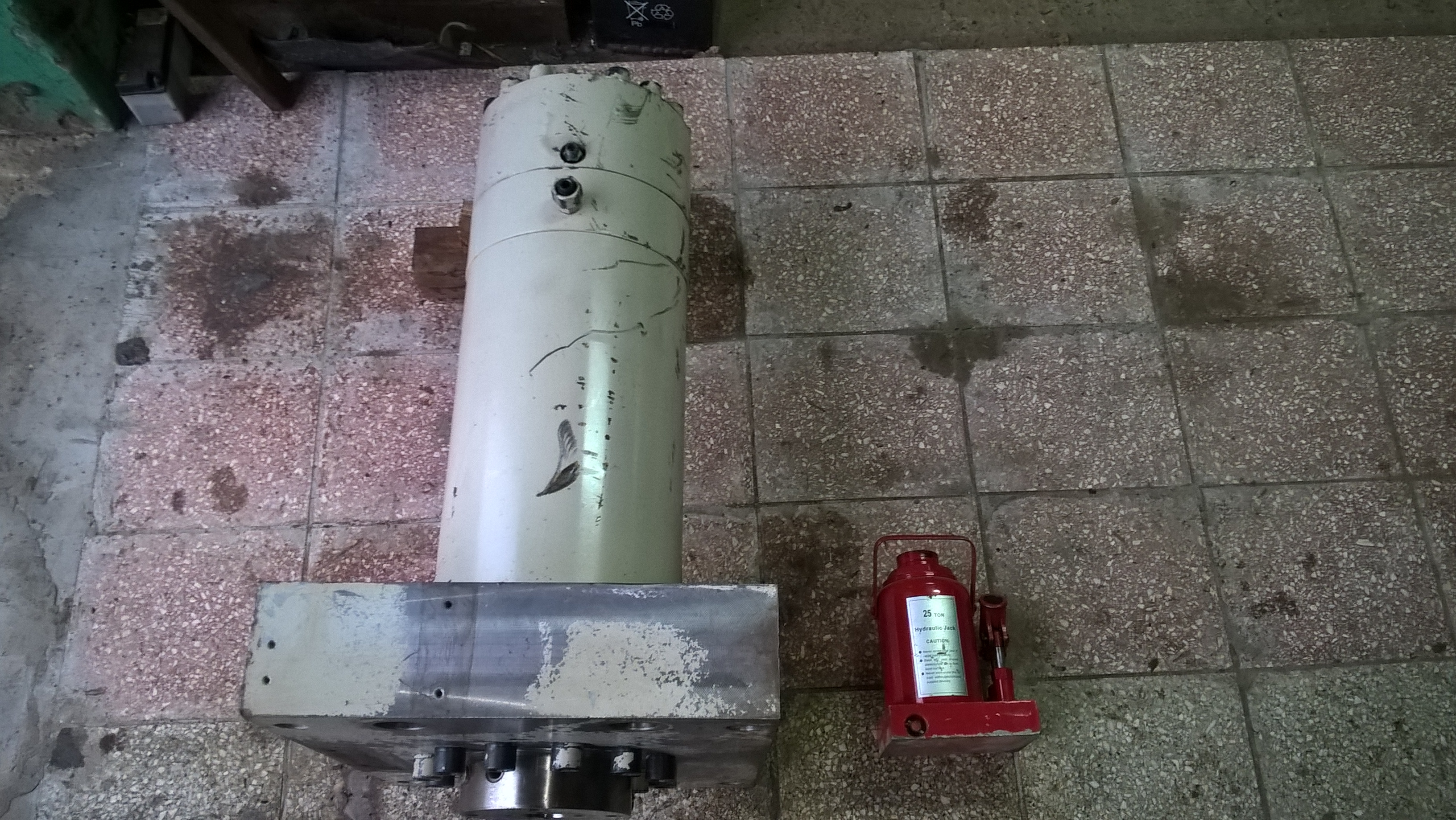

Dzis przywiozlem siłownik , jest GIGANTYCZNY (wazy 500kg) , pracował we wtryskarce.Dwa mniejsze króćce to wiadomo ale do czego jest ten duży ø 50mm na końcu siłownika :?:
niedal
Posty: 43
Rejestracja: 29 gru 2006, 09:44
Lokalizacja: Parczew
Post napisał: niedal » 11 gru 2015, 13:30
blasterpl pisze:Mam pytanie co do rozdzielacza , chce zastosować rozdzielacz mechaniczny (taki na dźwignie, dźwignia w przód to siłownik się wysuwa a dźwignia w tył to wraca , czyli 3 pozycyjny z samoczynnym powrotem dzwigni do pozycji środkowej). Czy są takie rozdzielacze w których oprócz zmiany kierunku przepływu oleju można tez poprzez mocniejsze/słabsze wciśniecie dźwigni regulować ilość przepływającego oleju :?: .Kiedyś miałem okazje pracować na Turze (taka łyżka dołożona z przodu ciągnika rolniczego) i pamiętam ze tam te rozdzielacze to pracowały zupełnie 0/1 pełne otwarcie/pełne zamkniecie.
Rozdzielacz mechaniczny ma możliwość stopniowego sterowania przepływem oleju, ponieważ jeżeli dzwignię popchniesz o połowę skoku roboczego, to otworzysz tylko częściowo przepływ na obwód którym sterujesz. Dodatkowo, gdyby to nie było wystarczające, możesz w obwód założyć regulowany zawór dławiący.
Co dso siłownika, to ten duży króciec to główne wejście zasilające siłownik. Kolejne obok to też zasilanie, najprawdopodobniej do drugiego układu a jeszcze kolejne to zasilanie do cofnięcia tłoka.
Dwa wejścia na wysuw tłoka są dlatego, że zasilany był najprawdopodobniej dwuobwodową pompą: pierwszą o niskim ciśnieniu i dużej wydajności przepływu na skok jałowy (duże przyłącze) a przy końcu cyklu, gdzie wymagany jest duży nacisk, pompowało olej mniejszym króćcem z małej pompy o niskiej wydajności a dużym ciśnieniu roboczym.

Prawdopodobnie jest tak jak pisze kolega niedal. Sprawdzałem sprężonym powietrzem i tak: to wielkie wejście nie wiem .Do wysuwu jest wejście tuz poniżej tego dużego i drugie po drugiej stronie siłownika (widać na fotce z czerwonym silowniczkiem) . Do powrotu jest wejście najbliżej podstawy. Czy zrobienie redukcji z 50mm (to duże wejście) na waż ø25mm wew. ma sens czy zasilać tylko przez te małe wejścia :?:
