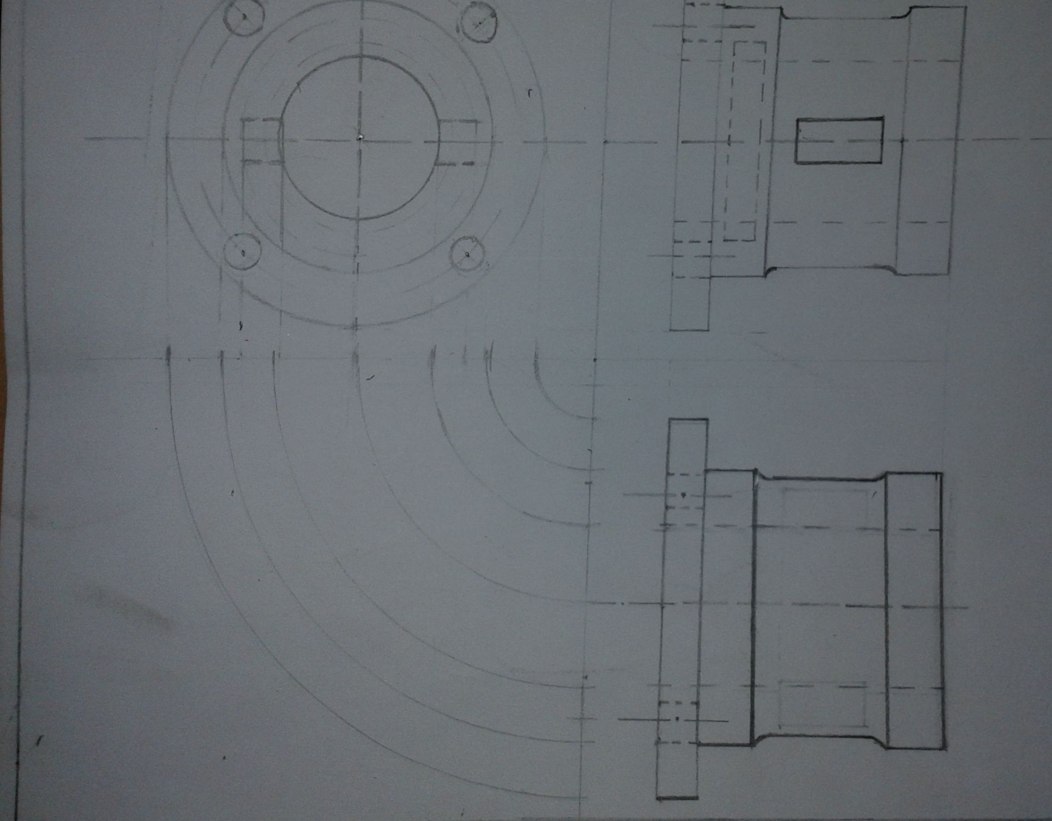

Witam. mam problem w jaki sposob zrzutowac od lewej okienko znajdujace sie w srodku rzutu z przodu. Dodalem temat z moim pomyslem ktorym bylo zrzutowanie okienka na podstawie niewidocznych lini na rzucie z dolu , jednak ten pomysl zostal znegowany przez 1 z uzytkownikow forum i od tamtej pory nie moge dojsc do zrozumienia na podstawie , ktory lini mam zrzutowac to okienko. Dodaje moj rzut od lewej , ktory jest nieskonczony. Prosze o rady jak zrzutowac okienko w srodku oraz prostokat , ktory jest narysowany liniami niewidocznymi na rzucie z przodu. Pozdrowki .
[ Dodano: 2015-11-08, 21:07 ]
ja zinterpretowalem to tak , ale ponoc zle i nie wiem jak mam zmienic i gdzie konkretnie.

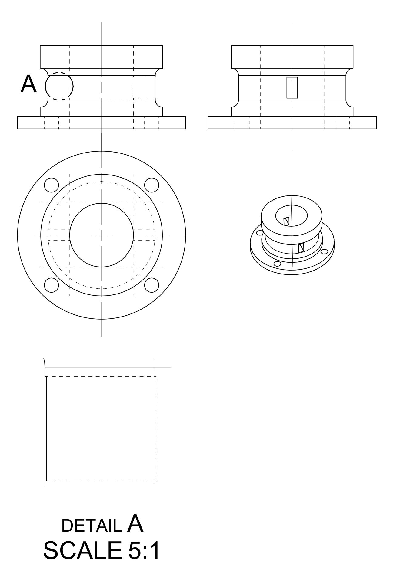

Czyli w tym miejscu , które zaznaczyles okregiem i podpisales jako 'A' mam narysowac to okienko ?i po 2 stronie tak samo ? Czyli beda dwa okienka tak jak wczesniej narysowalem tylko szerzej rozstawione ?

Jeden rzut wynika z drugiego. Oznacz punkty charakterystyczne numerami i poprowadź linie pomocnicze. Rysuj na papierze milimetrowym, będzie ci łatwiej. Szczegół "A" pokazuje jaki wpływ ma okienko na cylinder, powstaje mały uskok na ściance. Obejrzyj to w pdf-ie, który dodałem.

A czy te okienka na rzucie z lewej mam odwzorcowac na podstawie tych lini niewidoczych , ktore zaznaczylem na rysunku nizej ?

Przenosisz punkty i łączysz profil. https://www.google.pl/search?q=rzutowan ... -CaBWVM%3D

Post napisał: Staryarchitekt0 » 10 lis 2015, 12:14
Nie moglbys odpowiedziec mi na konkretne pytanie? Wiem ,ze trzeba przenosic punkty kreslic cyrklem itp. Ale chodzi mi konkretnie o to okienko czy mam je zrzutowac na podstawie tych linii przerywanych , ktore zaznaczylem Ci strzalkami na rysunku ?
[ Dodano: 2015-11-10, 12:17 ]
Bo z tego co mi tu pokazujesz na google to bym wszystko zrobil tak samo jak zrobilem na rysunkach na poczatku postu. Moj problem-nie wiem co zrobilem zle. Nie wiem jak zrzutowac okienko.

Tak, a konkretnie punktów ich przecięcia z okręgami zewnętrznym i wewnętrznym.

Post napisał: Staryarchitekt0 » 10 lis 2015, 12:51
Idąc tym tokiem rozumowania na rzucie od lewej będą występować 2 'okienka' ? Więc w takim wypadku co jest nie tak w tym rysunku ?

Post napisał: zibi » 10 lis 2015, 12:56
Są niewidoczne więc linia przerywana. Nie uwzględniasz (upraszczasz rzut) też małego szczegółu z mojego pdf-u, który zamieściłem w poście powyżej.
