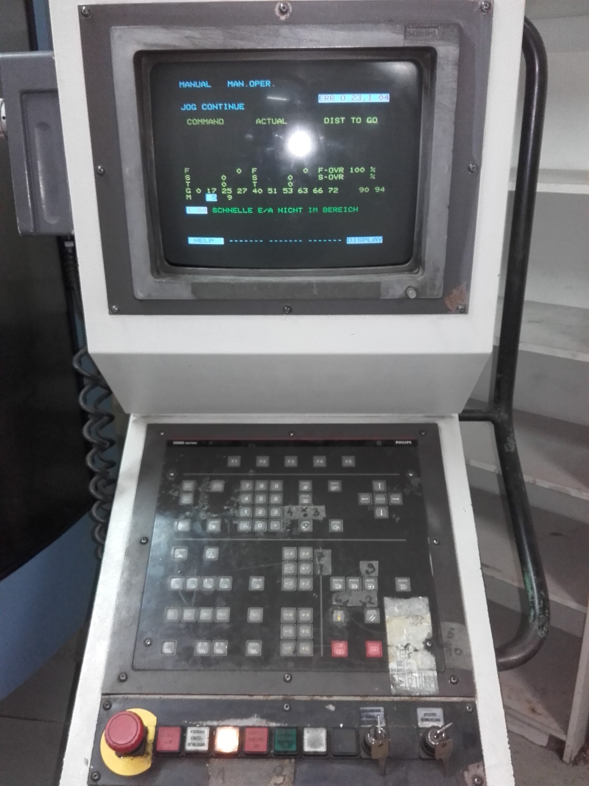

Witam. Probuje rozwiacac problem zwiazany z wlaczeniem frezarki cnc z 1989 roku. Ixion 23 cncw, sterowanie philips 3000, maho 432. Po wlaczeniu maszyny od razu wyskakuje blad o23 oraz i04. Gdy probuje wlaczyc hydraulike to od razu sie wylacza. Jesli ktos potrafi pomoc to bede zachwycony;dObrazekObrazek

minęło już trochę czasu więc może naprawiłeś już maszynę. Napiszę dla potomnych odpowiedź dotyczącą kodu O23 dla Philipsa serii 3000.
Kod błędu I04 nie wiem co oznacza.
Kod błedu O23 oznacza że masz niewłaściwy zakres (niewłaściwą wartość) danej maszynowej. Po padnięciu baterii wysypało Ci dane maszynowe. Po włączeniu maszyny z wysypanymi danymi maszynowymi pojawiają się w tych danych maszynowych przypadkowe wartości. Komputer sprawdza sobie czy wartość którą ma na danej pozycji w rejestrze danych maszynowych mieści się w odpowiednim zakresie (w tym wypadku nie mieści się).
Hydraulikę Ci może wyłączać albo z racji błędnych danych maszynowych albo co bardziej prawdopodobne w wyniku działania jakiegoś czujnika (przegrzanie, zwarcie, etc), ewentualnie masz uszkodzone PLC i to powoduje niewłaściwe działanie elektryki i hydrauliki. Generalnie powodów może być dużo i tak na odległość można wróżyć.
Mam nadzieję że uda Ci się naprawić maszynę :)

O23 MC-Konstanten falsch eingegeben
