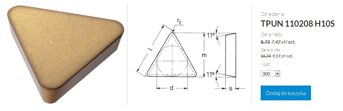

Witam. Mam dokładnie taką głowicę jak w tej aukcji http://allegro.pl/glowiczka-frezarska-2 ... 22442.html pytanie czy oprócz płytek TPKN 2204 można by zastosować płytki TPUN 220408, może jeszcze inne rodzaje płytek będą pasowały do tej głowiczki?

można i jeszcze też TPGN 2204

też ostatnio zastanawiałem się nad doborem płytek do głowicy, mi sporo pomógł katalog
http://baildonit.pl/pobierz/katalog_baildonit.pdf
Na 20 stronie jest opis za co odpowiadają poszczególne literki i cyferki w oznaczeniu,
może się przyda :)
TPKN od TPUN różni się dokładnością wykonania płytki, płytka K ma mniejsze tolerancje wykonania od U pytanie tylko, jak to się przekłada na jakość obróbki?

Jedyna różnica jaką zauważyłem między TPKN a TPUN to naroże w TPKN jest bardziej skomplikowane, wydaje mi się że TPKN jest bardziej odporne na udary, ponieważ przy frezowaniu zawsze występuje wiór przerywany.
