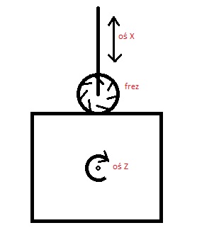

Posiadam 2-osiową frezarkę (oś obrotowa Z na której centralnie montowany jest materiał oraz oś X która dojazdami do osi Z skrawa materiał po obwodzie, obie osie sterowane numerycznie), zasada pracy podobna do tokarki, tyle że zamiast noża jest frez i całość pracy odbywa się w trakcie jednego obrotu osi Z.
Na rysunku przykładowy prostokątny element.
Poszukuję oprogramowania, w którym można wygenerować ścieżkę dla osi X (obracając oś Z) dla zadanego kształtu elementu (najczęściej zbliżony do prostokąta).

Cimco.

Czy szanowny kolega może przybliżyć temat?
Czytam manuala i pobieżnie zerkam na Cimco Edit a w nim na CNC-Calc ale nie bardzo wiem jak to zrobić. Wygląda to jak standardowy CAM, czyli w trybie toczenia patrzymy "z boku" na oś Z a obróbka odbywa się w osiach X,Y bez kontroli obrotu Z (w moim przypadku Z obraca się o zadany kąt).
