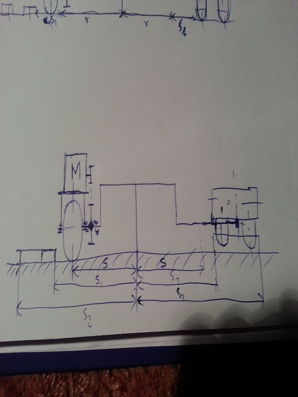

Witam, mam problem. Otoż chcę się zająć zaprojektowaniem toru do badań (okrągły) maszyn i chcę w jakiś sposób napędzać maszyny badane. Koncepcja wygląda tak że po środku okręgu stoi słup, do niego jest przyczepione ramie. I zastanawiam się w jaki sposób napędzać tą maszyne (przyczepe) aby się poruszała po tym torze. Pozdrawiam

No na torze będą jakies przeszkody, trzeba policzyc bedzie opory ruchu itp. I za bardzo nie wiem jak się za to zabrać.

Brakuje mi tu takiego kopniaka od czego moge to zacząc. Mamy przyczepe (masy można założyc- jakiej rozpietości bedziemy badać). Silnik może być tak że będzie zamocowany u podstawy tego ramienia (w środku toru kołowego) i za pomocą przekładni bedzie napedzać całe ramie (które się bedzie obracało wokół osi) a do konca ramienia bedzie przymocowana badana przyczepa? To może być jako jedna opcja? Tylko w tym przypadku będzie wymagany silnik o dużej mocy.

Moim zdaniem lepiej jednak dać na końcu kieratu koło z oponą obciążone odpowiednim balastem i napędzane przez przekładnię silnikiem elektrycznym. Napęd przez centralny wał będzie oznaczał jakiś potworny moment przenoszony przez wał i gnący ramię. Jeżeli natomiast dasz koło napędowe w miarę blisko sprzęgu przyczepy ramię będzie przenosiło praktycznie tylko siłę dośrodkową. Dokładnie w osi sprzęgu pewnie się nie da, bo skoro przeyczepa ma jechać po przeszkodach, to koło napędowe trzeba ustawić tak, żeby omijało te przeszkody.
Tego rodzaju tor jest w PIMBie w Kobyłce (nie wiem czy nadal działa), ale tam testowali maszyny robocze z własnym napędem i problem był inny - ciągnik miał przyczepę z aparatura sterującą i rejestrującą, która jechała okrakiem omijając przeszkody, żeby ta aparatura nie dostawała co chwilę 20g przyspieszenia. Tor jest owalny a ciągnik sterowany automatycznie pętlą indukcyjną.
U Ciebie można aparaturę pomiarową postawić na ziemi a sygnały doprowadzić przez złącze obrotowe w osi słupa. Podobnie jak zasilanie silnika napędowego, ale nie potrzba tam chyba jakiejś niewyobrażalnej mocy - w sumie ciągnik ma tak z 50kW.

Wynikaz tego że najlepsza opcja to na drugim końcu dołączyć koło napędowe zasilane przez silnik i które jest połączone z kołem przekładnią.
