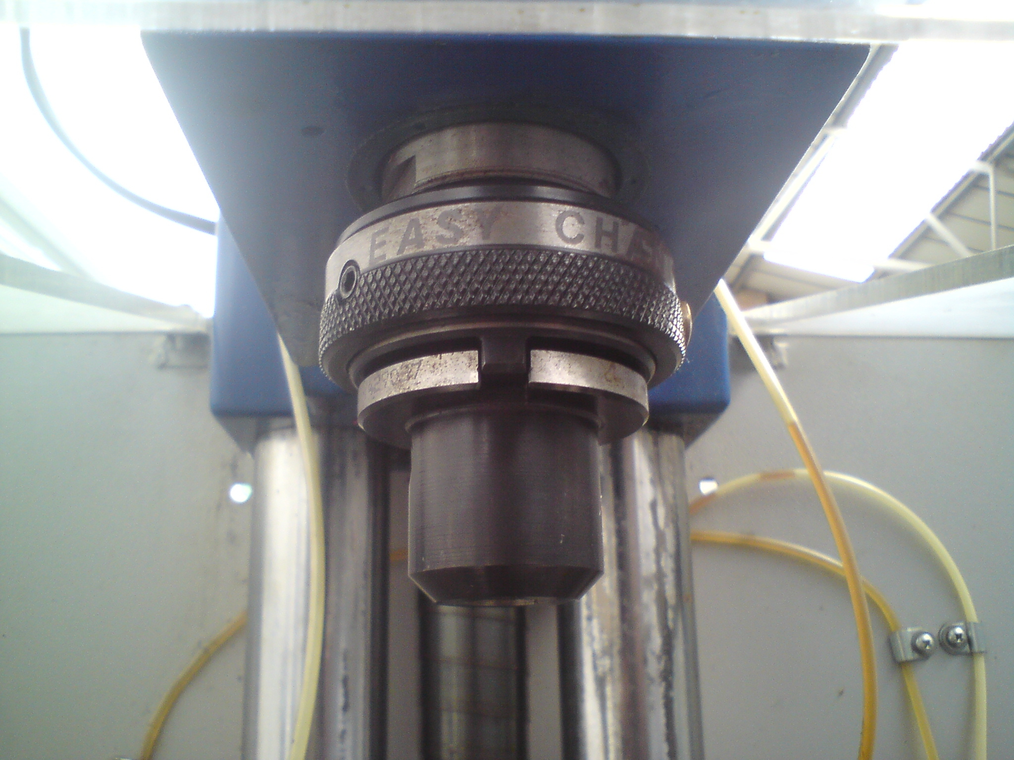

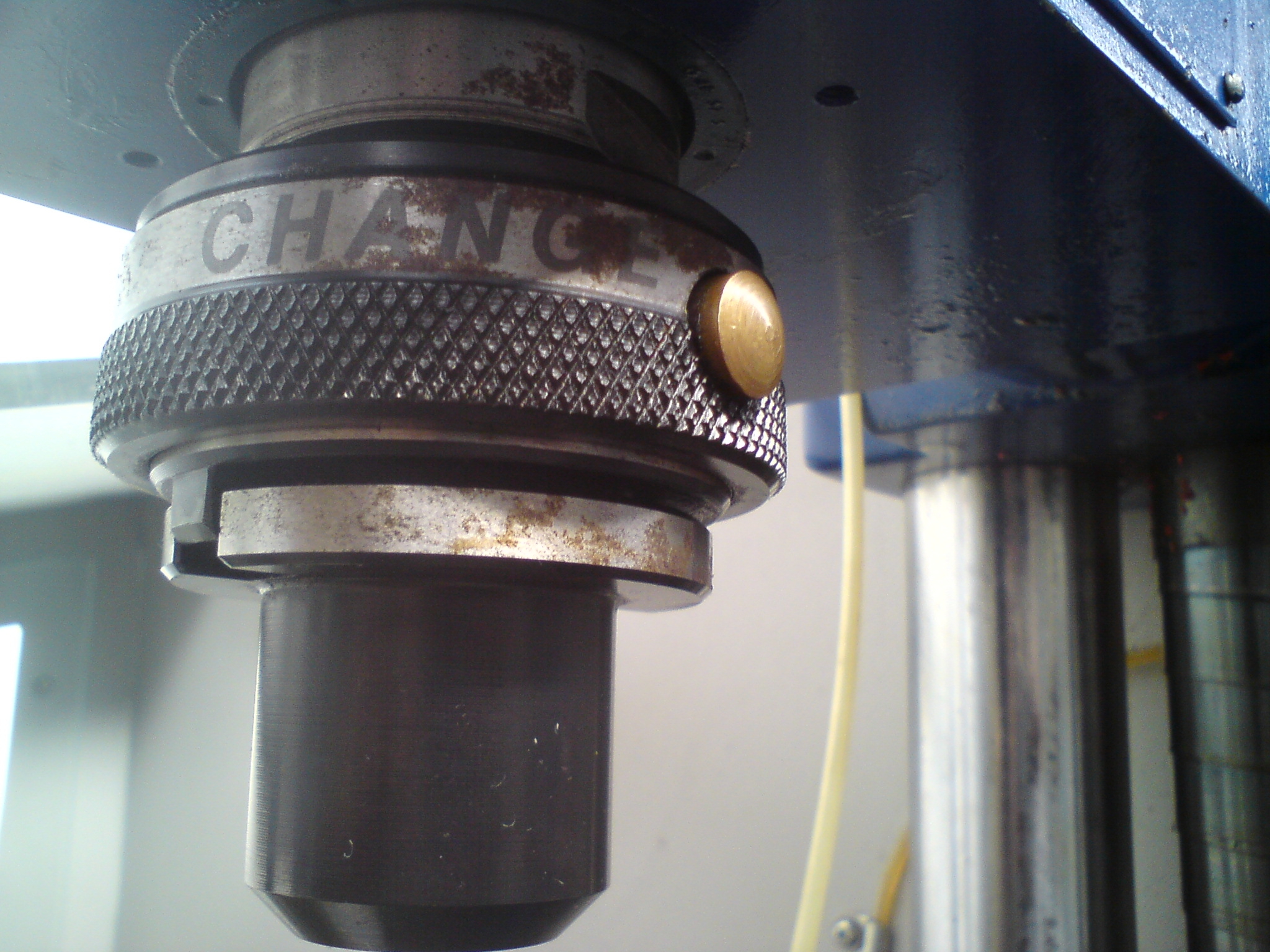

W maszynie którą kupiłem do przerobienia a konkretniej na wrzecionie znajduje się system szybkiej wymiany narzędzia nieznanego dla mnie pochodzenia. Nie wiadomo czy system działa ew. kiedy się zaciął.
Moje pytanie brzmi jak wymienia się tego typu oprawki narzędziowe?
Do tej pory spróbowałem jedynie zablokować obrót wału poprzez przytrzymanie go kluczem. Po naciśnięciu tego mosiężnego guzika dało się nieco obrócić ten pierścień z napisem EASY CHANGE ale nie na tyle żeby oprawka z narzędziem choćby drgnęła. Wykręciłem również tą śrubkę imbusową (robaczka) i jej końcówka jest zardzewiała, po wkręceniu jej całkowicie nie byłem w stanie obrócić pierścienia.
Jak postępować w wypadku jeśli ten uchwyt się zaciął?

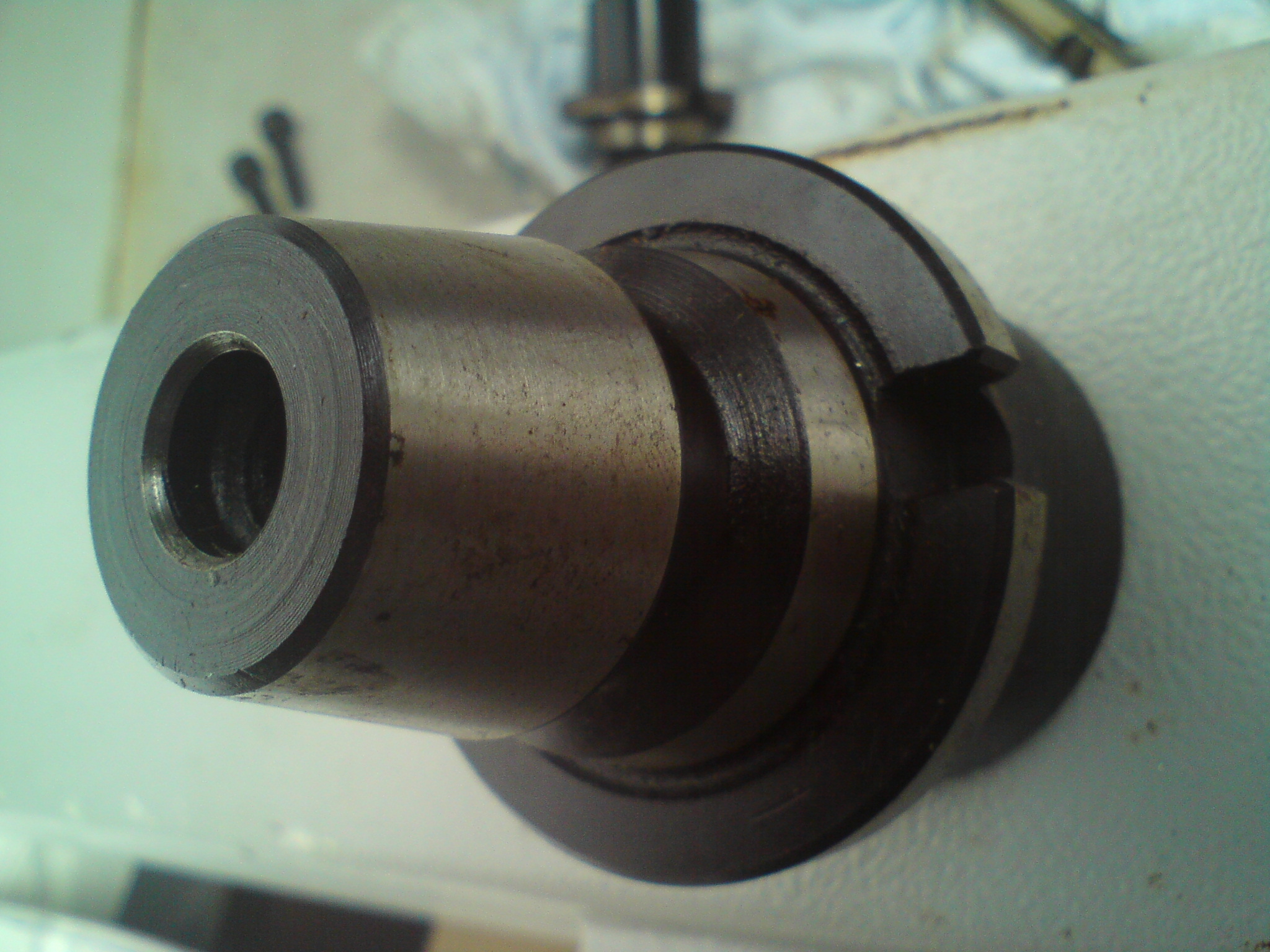

Temat zamykam. Skończyło się rozebraniem ustrojstwa. Poprzednicy przytarli/skrócili pin który popychany przej oprawkę powinien blokować uchwyt w pozycji otwartej.
