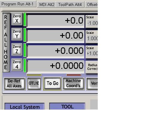

Pytanie mam takie:
Czy można w machu 3 ustawić dokłdanoć programu do jednej liczby po przecinku? tzn. jak teraz mam np wartość na osi X 50.5201 a wystarczyło by mi do pełni szczęścia żeby wartość była X 50.5 myśle że mógłbym w ten sposób zmniejszyć granice błędu przy przeliczaniu kroków na milimetr.

Twoja wartość na osi X 50.5201 wynika z przeliczania milimetrów na kroki i pokazuje tyle cyfr ile ci się może przydać. Dokładność przeliczeniowa programu może byc nawet 10 miejsc po przecinku jeśli tak sobie wymyśli twórca programu.

Te cyfry po przecinku nie maja zadnego znaczenia. Zmienic to mozna w "Screen Editor". Zmiana nie wplywa na dokladnosc.
DRO Zmienione
