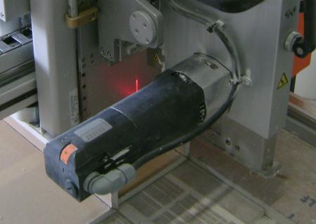

Witam, jestem na etapie projektowania pilarko / frezarki do rigipsów i chciałby zidentyfikować lub choćby poszukać czegoś podobnego jak na zamieszczonym obrazku.
Niestety producent ukrył prawdziwa markę pilarki (lub frezarki) dlatego nawet nie wiem jak szukać . Rzeczą dość charakterystyczną jest regulator obrotów .. raczej nie stosowany przy pilach oraz aluminiowa głowica z przełożeniem .
Moze ktoś widział lub coś podobnego używa i zna prawdziwego producenta??
Proszę o pomoc ..
Corano
pilarka nieznanego producenta

Wygląda jak kątówka.
Jakies dane techniczne moc etc?
Jak tego przód wygląda.

szlifierki proste mają podobny kształt i często regulator obrotów

Na chwile obecna posiadam tylko jedna fotkę wykonaną podczas wymiany szczotek..

Może coś kolega dobierze z szlifierek prostych albo frezarek jednoręcznych np. Makita RT0700CX2J.

Piła istotnie jest podobna do szlifierki prostej i wyróżnia ja zdecydowanie sposób mocowania na 3 śruby

Jak już coś to do frezarki krawędzi.
One mają za duże obroty jak na tego typu zastosowanie.
No i musiałaby zostać głowica przerobiona z zacisku na uchwyt piły.
A może to silnik jest tylko standardowy a mocowanie piły ich własne?

Kolega ma chyba racje .. dziękuje za pomoc - wracam do rysowania :)
