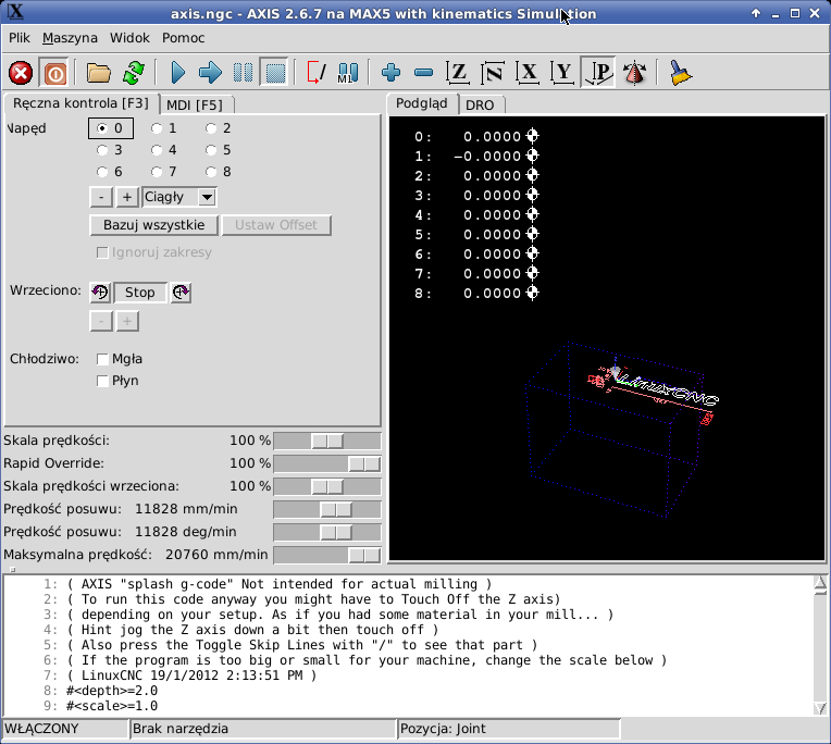

Głupie pytanie mam, bo nigdzie nie umiem odnaleźć funkcji jak po wykonaniu bazowania maszyny dojechać frezem na materiał i jeden z rogów ustawić na x0 y0 z0 ?
Maszyna bazowania na stole kilka detali jadę klawiszami na róg i ... 2 popołudnia maszyna stoi a ja gryzę sie co przeoczyłem. W mach3 był przyciski X0 Y0 X0 tu w linux ?? nie wiem

X END ENTER , Y END ENTER, Z END ENTER

Post napisał: plazmar » 14 wrz 2015, 21:03
Brak reakcji nic się nie dzieje
naciskam klawisz X
następnie END
i na koniec naciskam ENTER
Pozostałem osie taki sam efekt brak reakcji

Nie ten układ współrzędnych masz wybrany :) Przełącz shift +3
Albo króraś oś niezbazowana.
Pokaż ekran, tam wszystko widać.

Post napisał: adam Fx » 15 wrz 2015, 13:11
ustaw offset (obok bazowania)
Jak masz kilka detali i dla każdego inne zero to w czasie ustawiania pyta się czy np. G54

To też może być przyczyną ... masz znaczek bazy (tak jak na foto) przy każdej z osi?

Post napisał: plazmar » 15 wrz 2015, 18:31
Posty: 17326
Post napisał: kamar » 15 wrz 2015, 19:28
A toś wybrał config :) Skoro sie nie daje, widocznie w nim nie można.
I co chciałeś nim robić ? :) Bo chyba nie frezować na XYZ :)

Kolego plazmar przełącz klawiszem $ w tryb world ( osi ) by było widać X, Y, ….....
kamar pisze:I co chciałeś nim robić ? :) Bo chyba nie frezować na XYZ :)
Też myślę, że może być ciężko, bo jeżeli kolega ma po np 5+4 silniki na oś to dla Z już nie widać żadnego – ale to się pokaże …......później.

Post napisał: plazmar » 09 sty 2016, 19:22
hecza pisze:przełącz klawiszem $ w tryb world
Tak to działa :)
