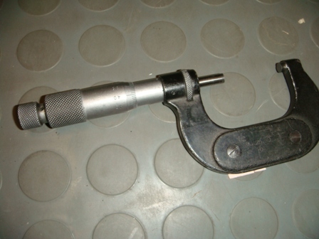

Post napisał: rc36 » 12 wrz 2015, 15:22
Posiadam taki sam mikromierz jak na foto, ale jest taki problem, że prawie nie działa blokada śruby, pytanie czy jest jakiś sposób na dostanie się do tej blokady i naprawę.

Post napisał: zdzicho » 12 wrz 2015, 16:46
Jest. Wykręcić wrzeciono i wyjąć. . Obrócić blokadę o 180 stopni,względem kołka ustalającego(aby wyszła z kanału)Nastawić pierścień blokujący naprzeciw kołka i wyciągnąć do góry. Tam jest wałeczek fi 2 . Jak go zgubisz ,to już po blokadzie.

Post napisał: rc36 » 12 wrz 2015, 17:20
Dzięki za odpowiedź, ale zaznacz może na zdjęciu co to jest blokada a co kólko ustalające.

Post napisał: zdzicho » 12 wrz 2015, 18:53
Nie kółko lecz kołek. Nad wrzecionem jest kołek ,który wystaje w to przecięcie gdzie jest zacisk. Nie widać go normalnie ,bo jest zamalowany. jest . jak będziesz obracał pierścieniem blokady ,to zauważysz w nim kanałek . Jak kanałek ustawisz nad w wrzecionem ,to przez ten kanałek ujrzysz kołek.

Post napisał: rc36 » 12 wrz 2015, 20:54
Obróciłem ten pierścień i ujrzałem wałeczek, jedyne co mogłem zrobić to dać trochę oleju na tą blokadę, blokowanie jest trochę lepsze.

Post napisał: zdzicho » 12 wrz 2015, 22:17
Tam jest wałeczek i płaska . Działa to, jak sprzęgło jednokierunkowe. W jedna stronę zabiera wałek i zaciska zacisk na wrzecionie ,w przeciwną luzuje. Olej raczej szkodzi, niż pomaga(poślizg). Raczej wkrop tam odrobinę benzyny, jak nie chcesz rozbierać.

Post napisał: rc36 » 12 wrz 2015, 22:29
zdzicho pisze:Tam jest wałeczek i płaska . Działa to, jak sprzęgło jednokierunkowe. W jedna stronę zabiera wałek i zaciska zacisk na wrzecionie ,w przeciwną luzuje. Olej raczej szkodzi, niż pomaga(poślizg). Raczej wkrop tam odrobinę benzyny, jak nie chcesz rozbierać.
Olej jednak trochę pomógł, dałem go tylko na wałeczek.

Post napisał: zdzicho » 13 wrz 2015, 13:51
Jak był zaklejony i nie przesuwał się ,to pomoże wszystko, co go uruchomi. Ważne ,że działa
