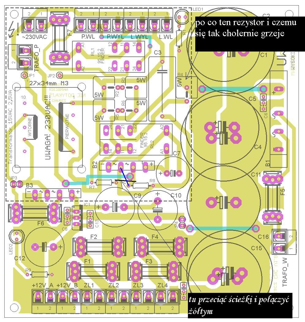

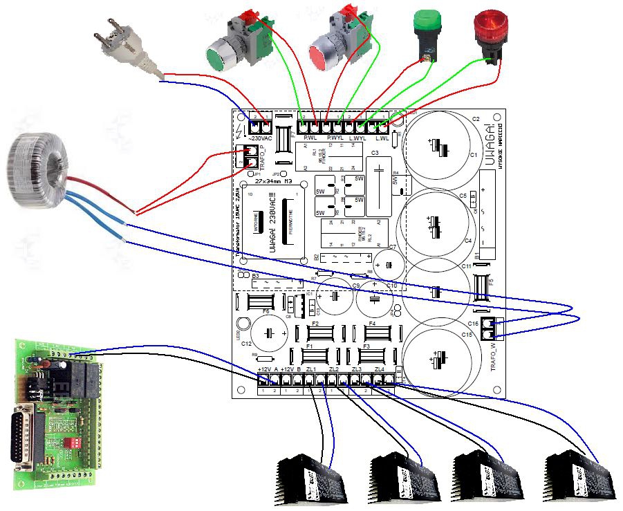

Witam. To jest schemat podłączenia tego zasilacz. Włączam przyciskiem zielonym świeci dioda led 02. Przekaźnik RL1 działa. Napięcie idzie na wyjście trafo i transformator na płytce który daje 12V. Po podłączeni trafa do płytki(wcześniej wyłączam zasilanie) z trafa wychodzi ok 51V, idzie na prostownik, po wyprostowaniu na złącza ok 74V. W tym czasie rezystor R4 grzeje się jak cholera i idzie dym i swąd. Upalają się rezystory R2,3,5 i 6 i jest pozamiatane. Brak napięcia na wyjściach zasilających silniki
Kupuję nowe rezystory wlutowuję i cała polka od nowa. Nawet nie podłączam silników.
Tak wygląda płytka.
Na foto widać poprawienie ścieżek. Powiedzcie czemu rezystor R4 tak się grzeje?

Post napisał: pukury » 11 wrz 2015, 23:41
witam.
pobieżnie analizując schemat można stwierdzić - rezystor okropnie grzejący się jest właściwie zbędny.
ma chyba służyć do szybkiego rozładowania kondensatorów.
ale - jak przekaźnik nie przełączy ( lub jak jest nie tego typu - konfiguracja styków - jak Kol. napisał ) to przez niego płynie cały prąd zwarcia .
po co przecinać coś ?
zresztą słabo widać o co biega.
znajdź na miejscu elektronika - każdy sobie poradzi.
chyba że chodzi o zasadę - dam radę.
ale uważaj - napięcie sieci !
na czuja - coś z soft startem - wymieniłbym te elementy i sprawdził dokładnie przekaźnik - może mieć zespawane styki.
pozdrawiam.
dodając - chyba faktycznie jest błąd na pcb - tam gdzie chodzi o przecięcie.
ale jak pisałem trochę słabo widać.
czarne tło z eagla :evil:
