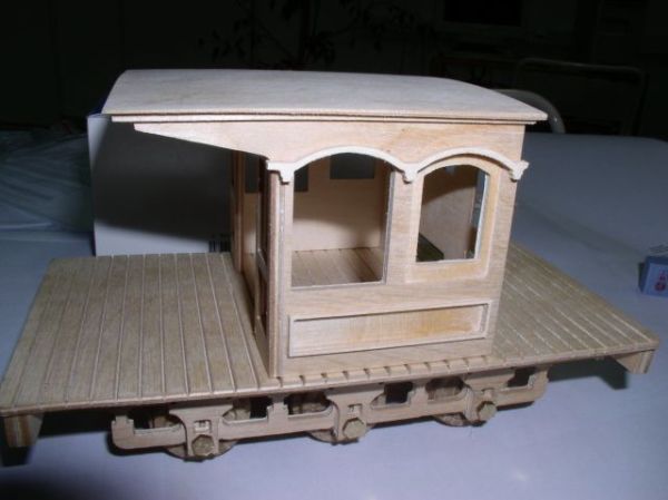

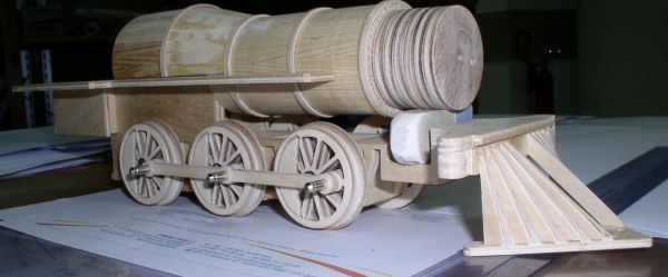

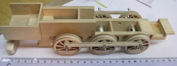

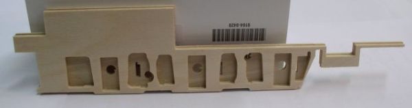

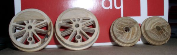

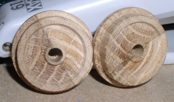

Początki budowy drewnianego modelu lokomotywy - koła. Duże koła są sklejone z 3 części zrobionych w sklejce 3mm, zewnętrzna średnica 44mm. Małe koła wytoczone z wałka dębowego, średnica 32mm.
003 cztery kola.jpg (19.2 KiB) Przejrzano 1971 razy
002 dwa male kola.jpg (36.46 KiB) Przejrzano 1964 razy
001 dwa duze kola.jpg (29.72 KiB) Przejrzano 2003 razy

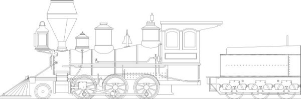

Model powstaje wg lokomotywy Porter 0-6-0/2-6-0 z końca XIX wieku (1870-1880) http://www.catskillarchive.com/rrextra/porter07.html zdjęcie na dole (tender ma 6 kół).
Skala 1:20.3, długość modelu ok. ~350mm, szerokość torów ~40mm.

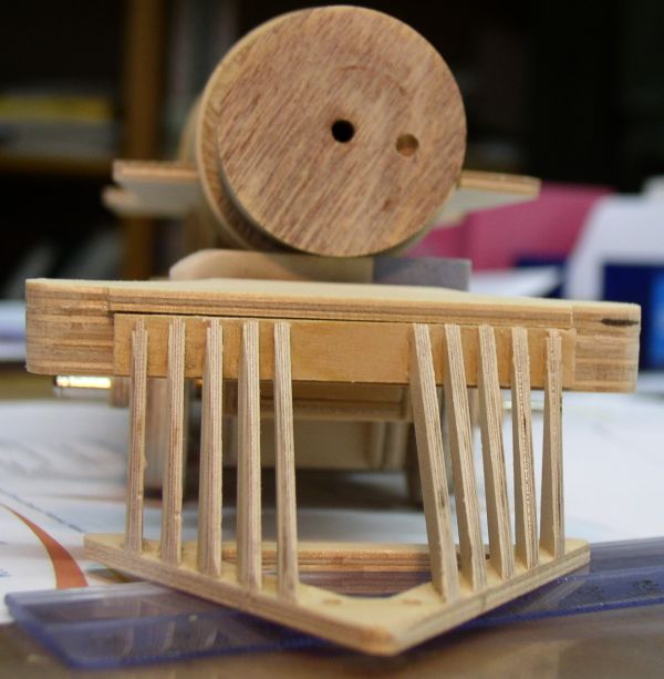

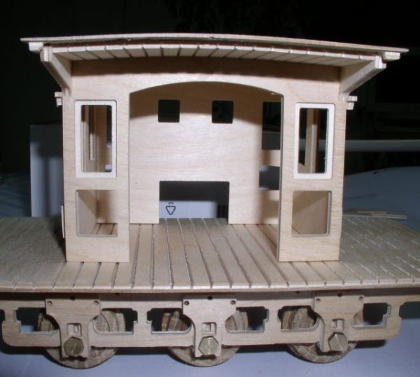

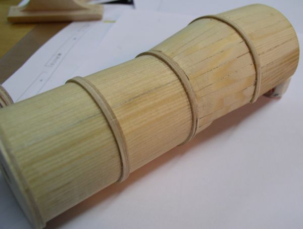

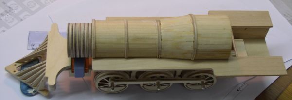

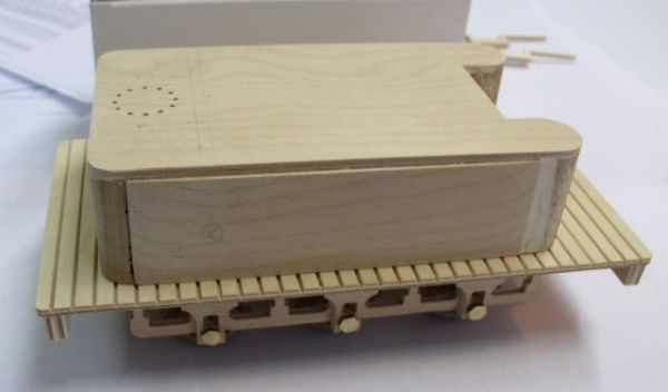

Edit 4.12.2007 Kolejne zdjęcia
[ Dodano: 2007-12-12, 09:12 ]
Kilka kolejnych zdjęć z postępu prac.
Upssss software forum połączyło stare zdjęcia z nowymi.
