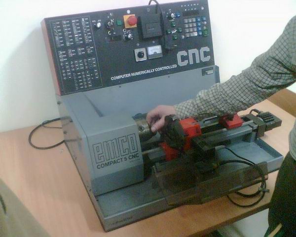

WItam Serdecznie wszystkich jestem nowy na tym forum i mam taką nietypowa prośbe, chciałbym się jak najwiecej dowiedzieć o tokarce któa zamieściłęm na zdjeciu. Mamy taką zw szkole i niestety nikt nie umie tego obsłuzyć, uruchomić itd. Jesli by ktoś wiedział jak mozna to zaprogramowac, licza się kazde wskazówki z góry dzięki.

Post napisał: Asza PL » 21 lis 2007, 16:03
Poczytaj sobie może coś znajdziesz.
http://www.emco.co.uk/home&hobby.htm

Post napisał: przewodnik » 22 lis 2007, 20:33
nic więcej sie nie dowiem tylko tyle co na tej stronce po angielsku [/fade]

Post napisał: Asza PL » 22 lis 2007, 20:45
A kolega ma problem z angielskim? ,bo z tego co rozumiem czytając tę stronkę to oni oczywiście odpłatnie proponują modernizację tych maszynek.
Na poprzedniej stronie (producenta maszynki) jest link do firmy która sprzedaje nowe oprogramowanie do tych urządzeń. http://www.welsoft.co.uk/
Z tego co wyczytałem to oprogramowanie było na DOS-ie i maszynka uznawała tylko podstawowe G-kody , chyba są na przedniej części panelu wypisane . Chcąc coś więcej się dowiedzieć trzeba by znaleźć numer seryjny maszynki (producenta) i napisać może przyślą jakąś dokumentację. Dobrze byłoby też dać to obejrzeć jakiemuś dobremu elektronikowi , zajrzeć do środka , porobić zdjęcia, spisać wszystkie opisy . Jeśli w środku są sprawne sterowniki silników i są sterowane sygnałami STEP , DIR , ENABLE , to można by to przy niewielkim nakładzie kosztów podłączyć do komputera i sterować z MACHA lub TURBOCNC.
Poza tym trzeba przeszukać internet pod kątem tej maszynki bo myślę że się coś znajdzie.
