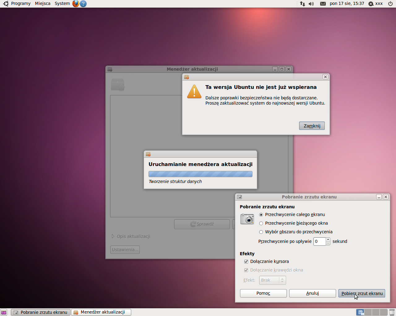

Witam przygotowuje komputer pod maszynke, wgrałem ubuntu 10.04 LTS na czysty dysk. Chciałem zaktualizować system i wyskakuje mi okno "Ta wersja ubuntu nie jest już wspierana" Nie mogę tego zamknąć przyciskiem "zamknij" ani "x". W efekcie czego nie moge zaktualizować systemu żeby mieć LinuxCnc 2.6.8 Myślałem że może się system zle zainstalował i zainstalowałem ponownie ale nadal jest to samo :sad:

a czemu nie ściągniesz instalacji razem z wgranym linuxCNC http://www.linuxcnc.org/index.php/english/download
Ja się tam nie znam ale może to przez to że nowszy linuxcnc jest na debianie

Nie mogę nowszej zainstalować bo przysłali mi komputer z napędem CD zamiast DVD :) a nowsza nie mieści się na CD. Instalowałem tą wersje jakiś czas temu na virtualboxie na innych komputerach. Początkowo jest LinuxCnc 2.5 a po aktualizacji 2.6.8 i nie było problemów z aktualizacją

Wrzuć na pena i zainstaluj.

W komputerze jest stary bios który nie obsługuje rozruchu z USB. Najwyżej poczekam aż mi doślą napęd DVD i zainstaluje nowszą wersję skoro nie ma innego rozwiązania. Dziwi mnie tylko co się stało że nagle wyskakuje taki komunikat, instalowałem tą wersje wczesniej i było ok a pochodzi ona z oficjalnej strony linuxcnc.org i jest aktualna

To wyjmij twardy dysk, podłącz go na inny komputer i zainstaluj a póżniej gotowy dysk podłacz do obecnego kompa i po sprawie.
Linux ma tą zaletę że wszystko ma na twardym dysku. :)

Robiłem tak ale komputer nie czytał mi tego dysku :) To go od razu wyjąłem a jak włożyłem napęd DVD z innego komputera to w biosie wyświetliło mi się że napęd nie zainstalowany. Cały czas pod górkę :) trzeba widocznie dłużej nad tym posiedziec bo szkoda kompa niezly jitter mam na nim

Darki pisze:W komputerze jest stary bios który nie obsługuje rozruchu z USB.
http://rozie.blox.pl/2012/12/Jak-urucho ... ie-ma.html

Dzięki, bardzo przydatny artykuł
