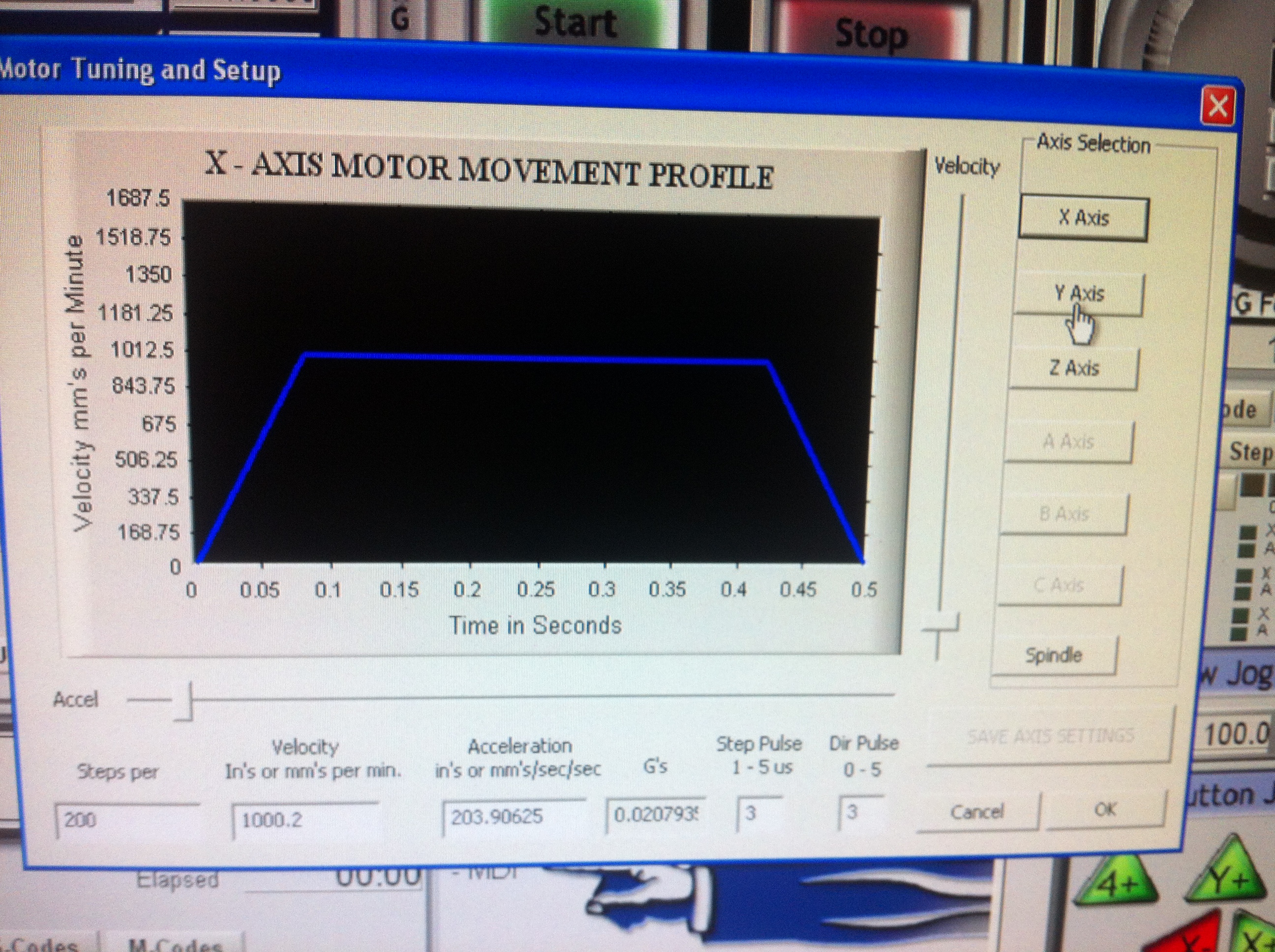

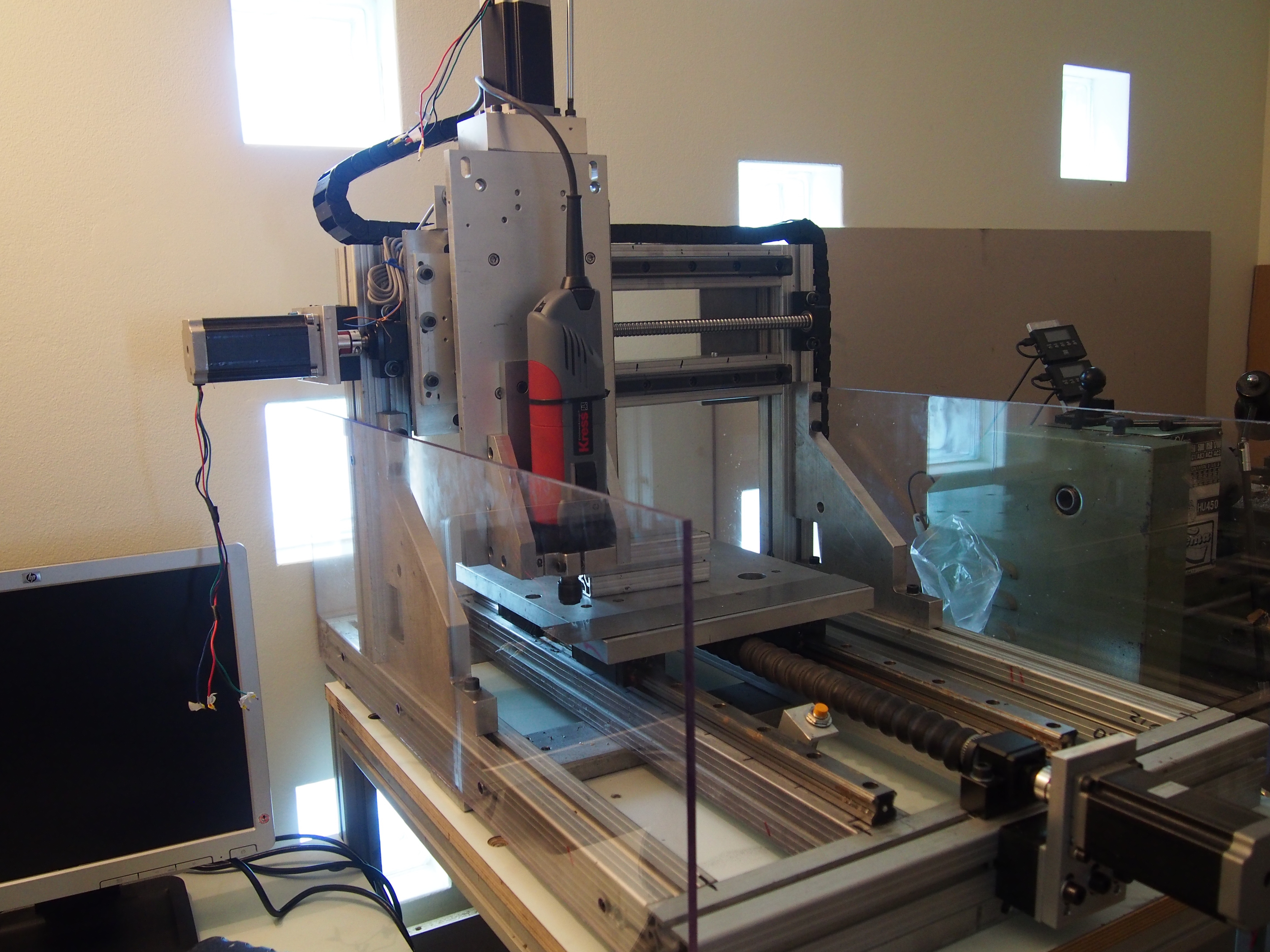

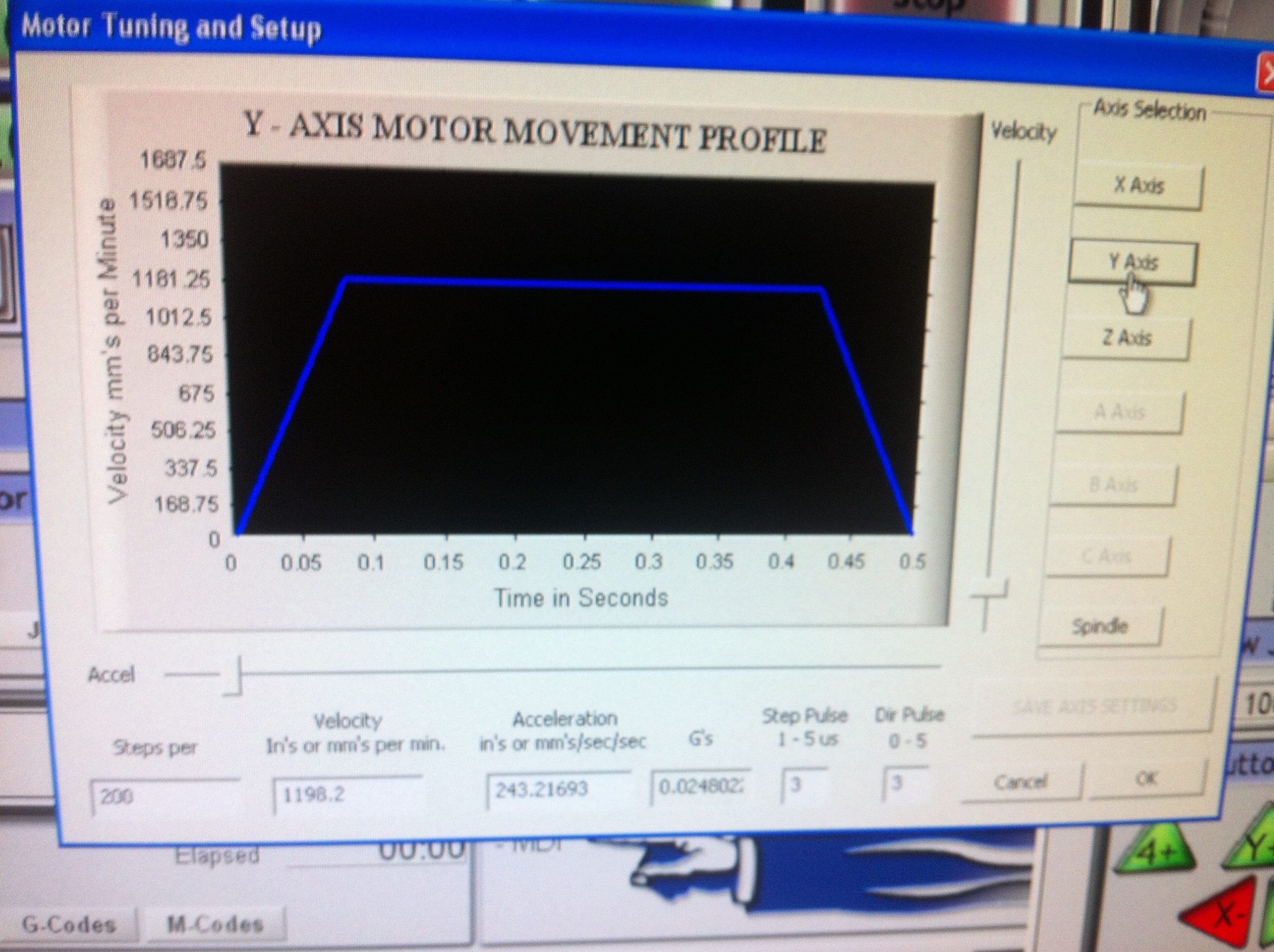

witam,
odpalam swoja nowa frezarke cnc,
wszystkie osie sa już na chodzie,
ale , ale
jestem na etapie ustawien silnikow,
i wygląda na to, ze silniki gubia kroki na starcie...
później kroki sa już w miare powtarzalne, chodz tez nie zawsze
tutaj kilka danych
sterowniki sk 5045: podzial kroku 5
silniki 3A , 3Nm 1/8kroku
sruby kulowe 1605
ustawione 200krokow/mm
przewody ekranowane
także, tutaj powinno wszystko się zgadzać,
pod względem mechanicznym tez wydaje się być wszystko w porządku,
dla lepszego zobrazowania problemu wrzucam film
i zrzuty ustawien silnikow,
gdzie szukac problemu?
czy sprawdzanie tych ustawien na odcinku 1mm jest prawidłowe? jak koledzy najczesciej to robia?
czy jeżeli za każdym razem brakuje kilka "setek" to dodaja koledzy kilka krokow/mm? czy trzymają się sztywno wyliczen matematycznych?
dodam, żeby problem jest podobny na wszystkich osiach
prosze o POMOC:)

kaczyniak pisze:czy jeżeli za każdym razem brakuje kilka "setek" to dodaja koledzy kilka krokow/mm? czy trzymają się sztywno wyliczen matematycznych?
Zawsze coś tam poprawiam gdyż wyliczenie zwykle nie ma na uwadze np dokładności śruby które jak sądzę u Ciebie mają 0,05 na 300.
Czy zanim ruszysz sprawdzasz czy czujnik jest na pewno na zero przez ręczne kilkukrotne ręcznie odciągniecie? nie masz ustawionego kasowanie programowo luzy?
Rozumiem że jedziesz cały czas w jedną str. i nie jest to luz nawrotny.

Post napisał: kaczyniak » 27 lip 2015, 21:30
dziekuje za zainteresowanie,
robie to tak:
-dostawiam czujnik do stolu
-przesuwam stol tak, żeby czujnik "zalapal"
-ustawiam zegar na "0"
-i przesuwam się caly czas w tym samym kierunku... po milimetrze
także, nie jest to luz nawrotny
BACKLASH ustawiony jest na zero,
do tej opcji jeszcze nie doszedłem, najpierw chce ustawić to tak jak trzeba
a kolega na jakich odcinkach to sprawdza???

kaczyniak pisze:czy sprawdzanie tych ustawien na odcinku 1mm jest prawidłowe? jak koledzy najczesciej to robia?
Ja trzymam się wyliczeń. Taki jest urok tanich silników krokowych w połączeniu z tanimi sterownikami. Możesz sobie zrobić jeszcze inny eksperyment. Zmniejsz prędkość tak, żeby widzieć poszczególne mikrokroki (pewnie jeszcze bardziej się zdziwisz). To powinno wyjaśnić przyczynę takiego zachowania jakie widzisz na filmie. Błąd pozycjonowania na szczęście nie kumuluje się i na dłuższych dystansach uzyskasz lepsze osiągi. Na mojej drewnianej maszynie wymiary zgadzają się z suwmiarką (polską - noniusz: 0.05mm), więc nie wnikam, że kroki są nierówne.
Posty: 17332
Post napisał: kamar » 27 lip 2015, 21:52
ezbig pisze: Taki jest urok tanich silników krokowych w połączeniu z tanimi sterownikami.
Tylko czemu następne milimetry się zgadzają ? Dla mnie to są błędy kontaktu czujnika ze stołem.
Nie ustawiaj czujnika ręką na zero tylko cykając stołem dojedz na zero i dopiero mierz.

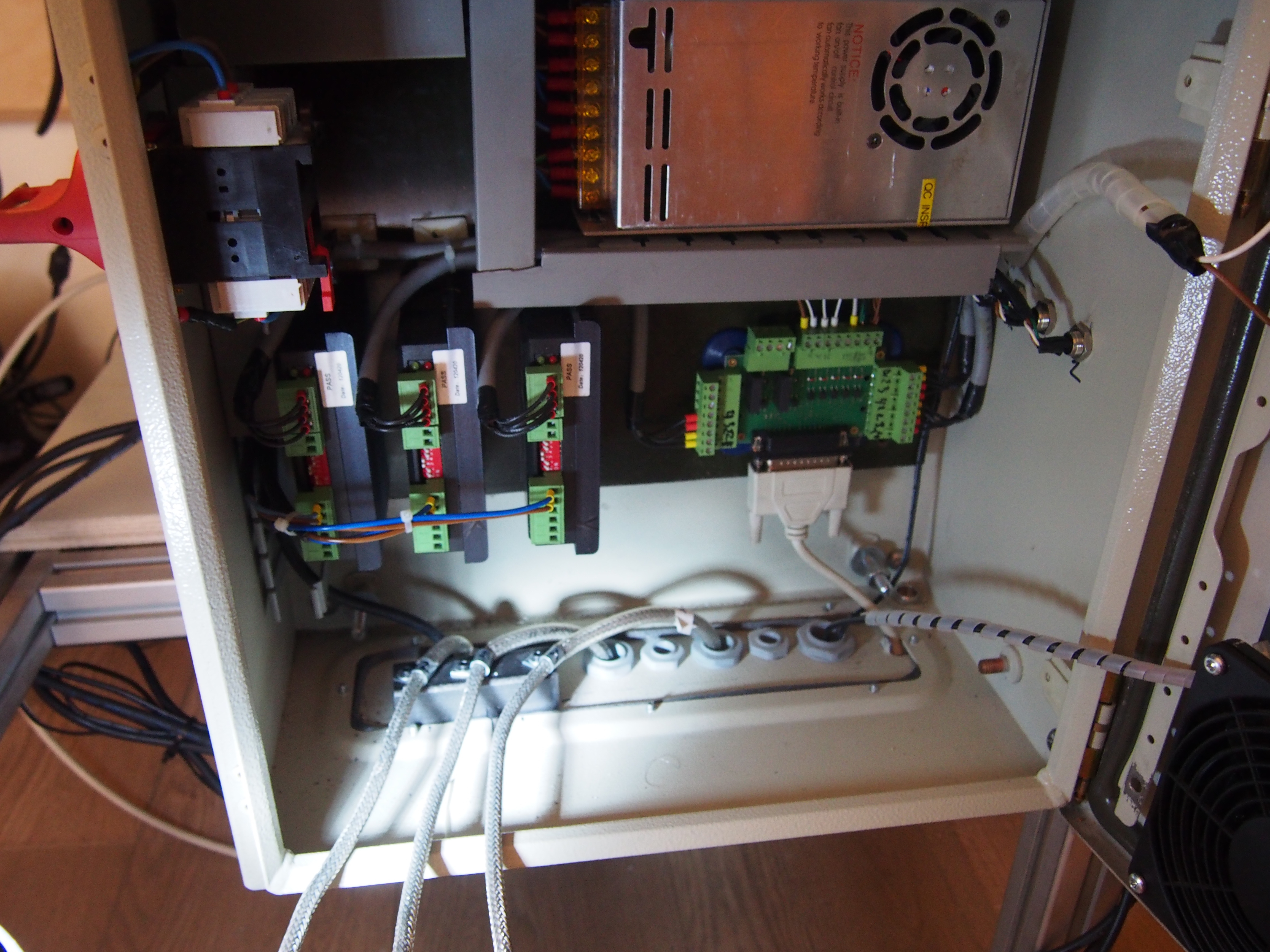

Post napisał: kaczyniak » 27 lip 2015, 22:05
tez w tym kierunku cos dumałem z czujnikiem...
jutro będę dalej walczyl...
zastanawiam się jeszcze czy ekran od przewodow zasilających jest odpowiednio "zmasowany"
czy to może mieć wpływ? czy nie za bardzo?
