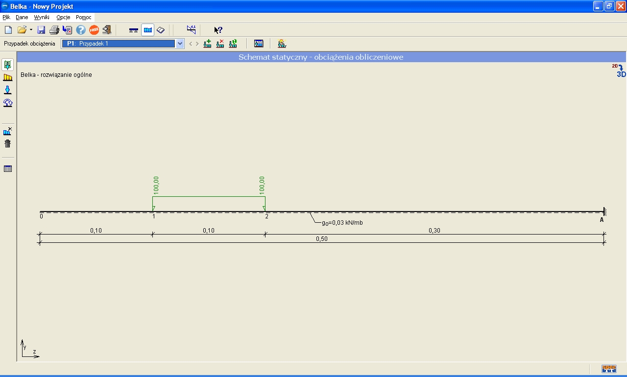

Panowie, uprzejmie(!) proszę o wyliczenie a jeszcze lepiej jakby komuś się udało rysunek podesłać czy zaprezentowany w załączniku ceownik wytrzyma ciężar.
- wymiary podane w milimetrach
- ceownik UPN 50 (za http://www.konsorcjumstali.com.pl/kategorie/ceowniki)
- ceownik przymocowany do zakreskowanej powierzchni za pomocą spawu, na stałe
- ile wytrzyma jak nie 1000kg?
jeżeli będzie porażka, proszę o 'inżynierię odwrotną' - jaki ceownik użyć?

Na studiach przestali juz uczyc najprostrzych ( teoretycznie ) przypadkow zginania - bo zakladam ze jestes student.
Napisalem "teoretycznie" najprostrzych bo powinienes z tym zadaniem policzonym na zginanie wrocic do nauczyciela i zadac mu dwa pytania :
1. Jak policzyc czy ten ceownik wytrzyma na skrecanie wywolane tym ze ceownik nie jest symetryczny w osi dzialania sily wiec jakkolwiek bys go nie obciazyl bedzie go tez skrecac.
2. Jak obliczyc wytrzymalosc w strefie wplywu ciepla w miejscu zamocowania ceownika tam gdzie jest ostatni spaw ( czyli tam gdzie mozna spodziewac sie pekniecia ).
ciekawe czy bedzie mial pojecie ;)

Postpost: zasadniczo ceowki ramiona powinny byc w poziomie. Tak jest poprawnie konstrukcyjnie. Mozna tez odwrotnie ale traci sie na wytrzymalosci.
Ten ceownik badz inny profil wygnie sie badz peknie wlasnie w miejscu gdzie jest mocowany- jak sie to mowi to hest jego najslabsxe ogniwo wiec tam bym sie koncentrowal czy to spaw czy kotwa do betonu czy sruby to tam jesli juz cos pierdyknie.

jeżeli tak mówisz, to niech będzie w poziome. nie jestem konstruktorem.
oczywiście, jak się okaże że trzeba na śruby to będzie na śruby.
wytrzyma coś takiego tą jedną tonę czy belka pęknie?

Post napisał: atom1477 » 29 lip 2015, 10:02
Ściągnij sobie program Belka Free i tam to będziesz mógł przesymulować.
Mi wyszło że sam ceownik wytrzyma. Ale to mocowanie i ceownik w miejscu mocowania jest newralgiczne. A mocowanie osłabi ceownik (czy to wywiercenie otworów czy spawanie). Więc generalnie trochę ryzyko tak mocować ten ciężar (bez odciągu jakiegoś).
Dodatkowo przy takim mocowaniu wystąpi wspomniane skręcanie co znowu wprowadza problem.
