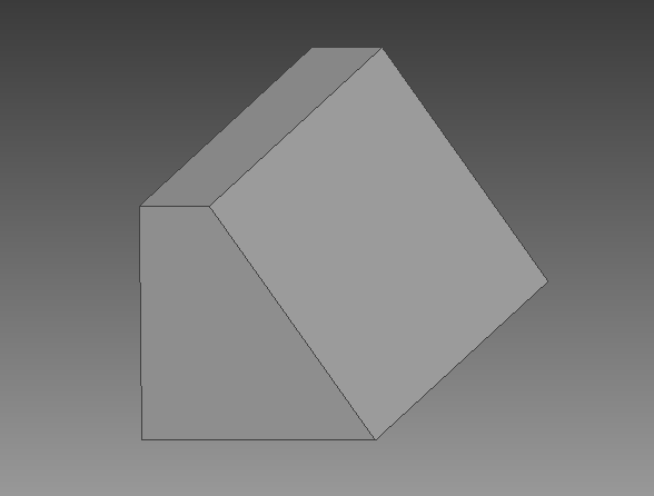

Do wykonanie jest element o kształcie jak na załączonym rysunku. Chodzi mi głównie o wykonanie ściany skośnej. Nie podaje wymiarów, bo nie są one jeszcze ustalone. Półfabrykatem będzie najprawdopodobniej kostka, ponieważ trzeba wykonać, symetryczne elementy jak na rysunku. Najlepiej jakby dało się to zrobić na frezarce CNC.

Mimo wszystko warto by wiedzieć jaki materiał, jaka wielkość i jaka dokładność i jakość powierzchni cię interesuje.
Jeżeli mówimy o kostce ze stali 45 o boku rzędu 100mm (nie 4mm i nie 2 metry) w tolerancjach warsztatowych (czyli rzędu dziesiątych mm) to uciął bym to bod kątem na ramówce z naddatkiem rzędu 2mm po czym zamocował w obrotowym imadle tak, aby skośne powierzchnia była prostpadła do osi wrzeciona i przefrezował możliwie dużym frezem czołowym w jednym albo kilku przejazdach. Na frezarce poziomej można rozważyć frezowanie obwodowe, ale jakość powierzchni będzie gorsza.

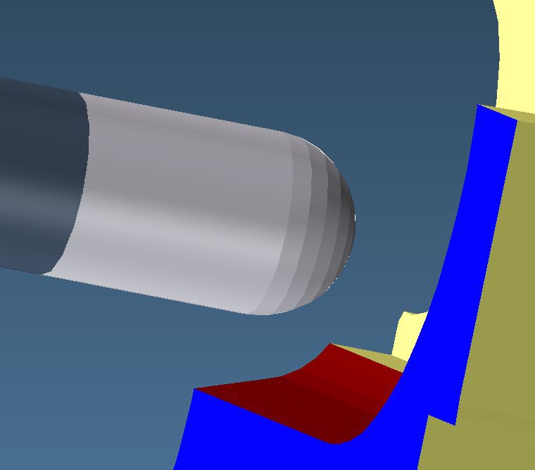

frezem kulowym możesz położyć dowolny kąt
powyżej masz przykład jak połozyć nietypowy kąt na ściance, rzędu 15-22 stopnie

Najprosciej zamocowac w imadle z mozliwoscia obrotu. Po przefrezowaniu prostopadlych powierzchni co nie jest chyba dla ciebie problemem obracasz imadlo o taki kat jaki potrzebujesz, sprawdzasz polozenie czujnikiem I frezujesz kolejna wirtualnie prostopadla plaszczyzne.
