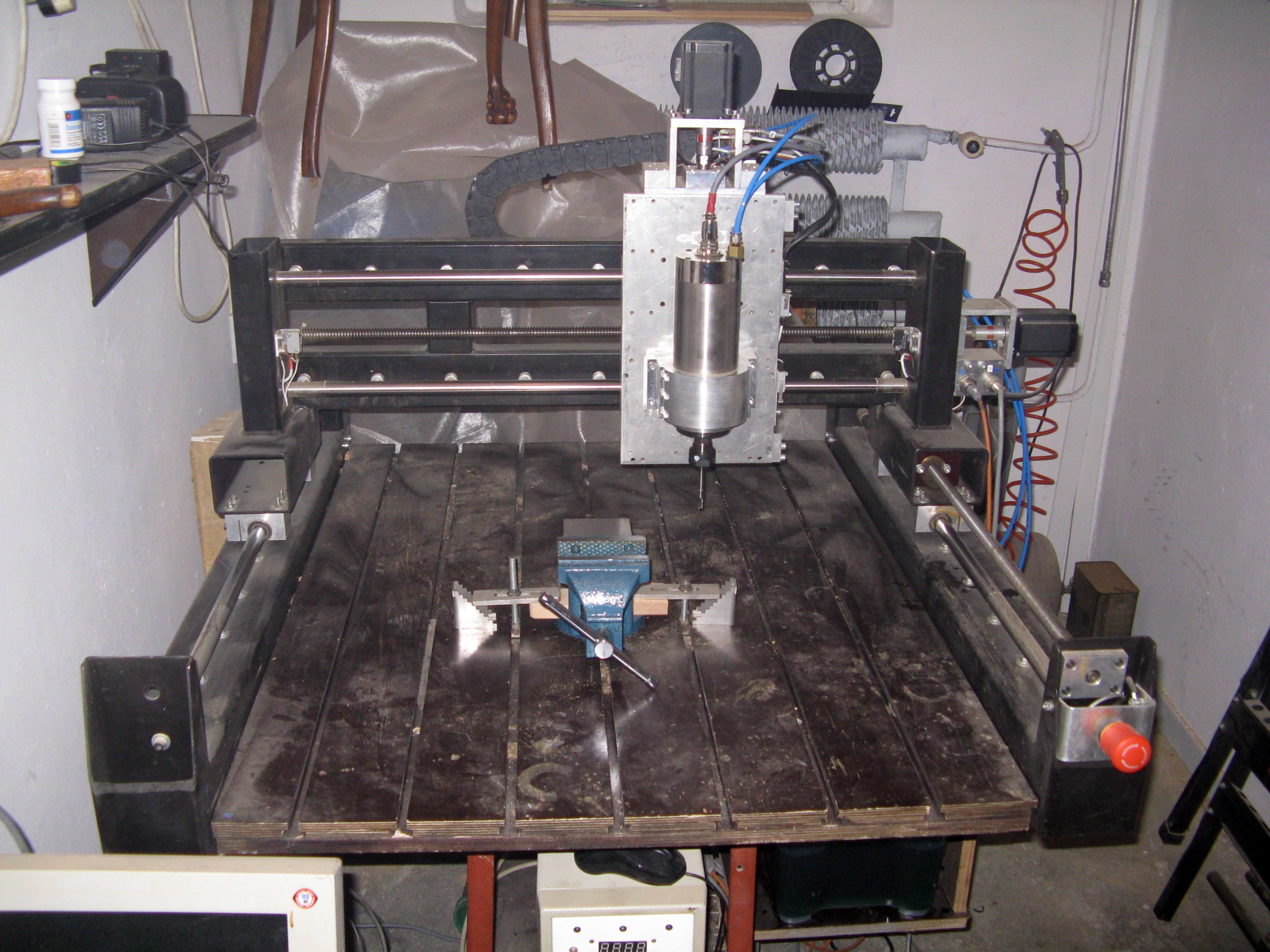

Czy ktoś próbował zmodyfikować frezarkę 3D ?
Zdemontować wrzeciono i w jego miejsce założyć głowicę drukującą 3D ?
Mój ploter ma niezalężne stereowanie 4 osiami przez program "Mach 3"
Jak taką modyfikacją przeprowadzić ?
Liczę na pomoc znawców tematu.Obrazek

żaden problem. Dajemy tylko w programie tnącym w ustawieniach zmianę na Mach3/LinuxCNC flavor i tyle. Generalnie frezarki są tyci za wolne, ale można drukować. A i trzeba albo pida mieć do grzałki, albo samemu sobie zmotać ;)

skoro można ustawić w programie tnącym, aby exportował plik wsadowy na modłę macha 3 dla frezarki, to czy można programem tnącym typowo dla 3d, np popularnym slic3rem wygenerować g-kod dla drukarki 3d z wrzecionem?
konkretnie chodzi mi o to jak uwzględnić średnicę narzędzia, którym drukarko-frezarka miałaby wykonać konkretny detal

Da się, tylko poco?

bo średnio wiem jaki host typowy dla CNC by ogarnął wydruk i frezowanie jednocześnie na arduino + ramps 1.4, stąd moje pytanie :)

Hmm ciekaw jestem po co ? ponieważ oś Z jest zbyt niska, ile to ma prześwitu od bramy 5/10 cm
Trzeba przerobić również kilka rzeczy w elektronice bo potrzebujesz regulacje temperatury i podawanie filamentu. Obawiam się, że taniej i lepiej wyjdzie kupić jakiegoś Reprapa z demobilu i poskręcać go do kupy.
