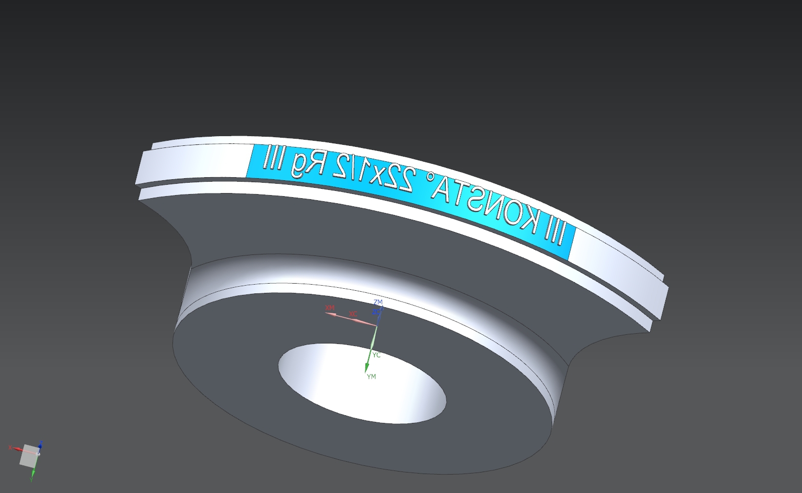

Pomoc przy frezowaniu napisu na walcu
Post napisał: muryk » 09 lip 2015, 12:26
Witam wszystkich
jak w temacie potrzebne wszelkie wskazówki jak wyfrezować wypukle napisy na walcu.Frezarka pełne 5 osi frezy 0.2 i 0.5
Z góry dzięki
PozdrawiamObrazek

Post napisał: zibi » 11 lip 2015, 06:28
Podejrzewam iż pomysł frezowania wynika z braku drążarki. Łatwiej zrobić elektrodę w graficie i "obtoczyć się" znacznikiem po niej niż frezować - moim zdaniem. Jednak co o frezowania to bym to robił standardowo. Zgrubnie, caviti, pomiędzy literami na gotowo contur area z naddatkiem na literkach a same literki, każda osobno ustawiając wektor do pionowych odcinków - resztki- flowcut reference tool.

Post napisał: muryk » 11 lip 2015, 09:44
Dokładnie tak jak piszesz brak elektrodrążarki a na frezarce faktycznie jest to dopłacanie do interesu bardzo długi czas frezowania tych literek .
Dzięki za za sugestie
