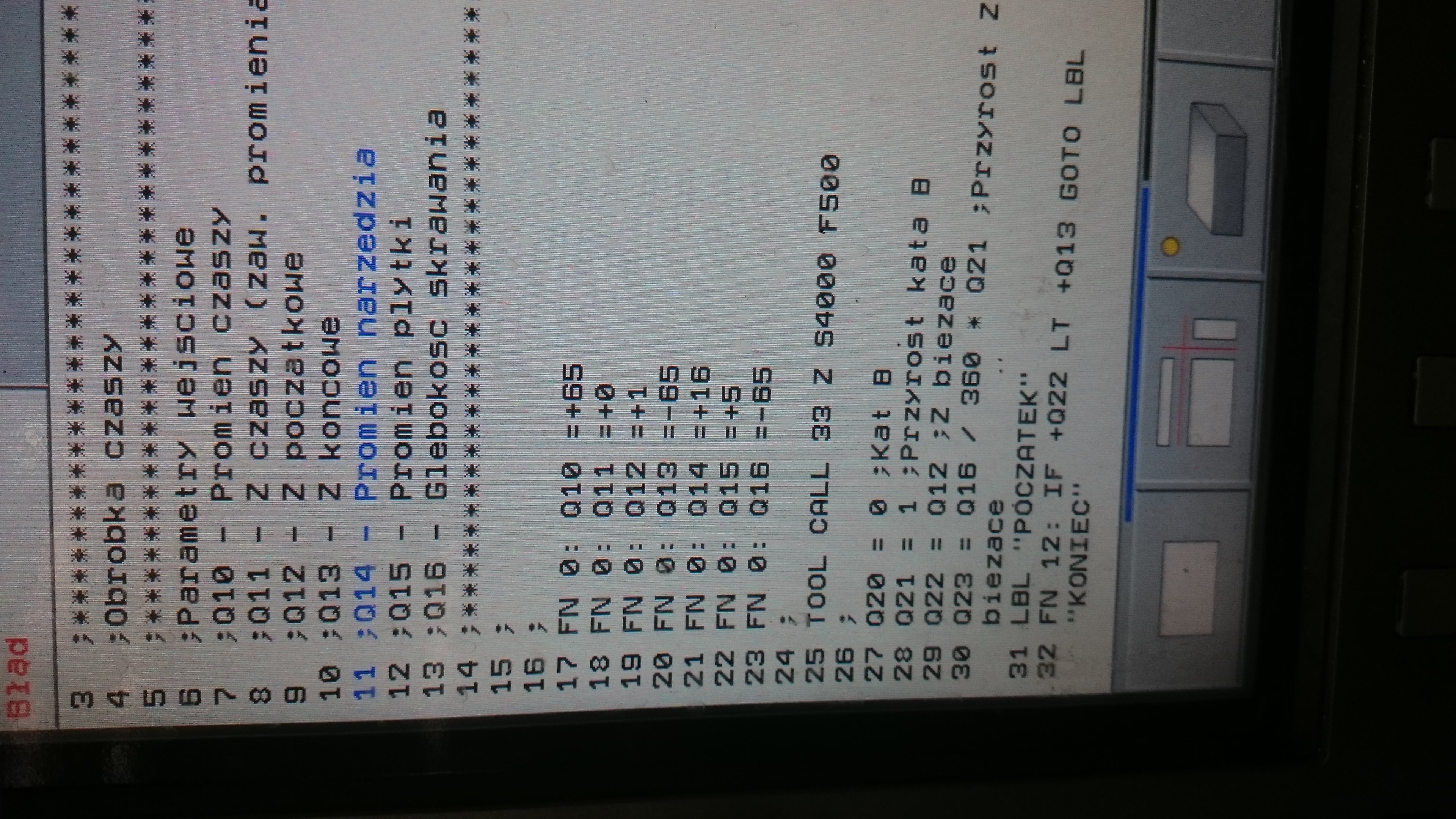

Q parametry wogóle nie zdefiniowane (Q10-Q16), one są oznaczone tylko jako komentarz w twoim programiejoandaw pisze:Witam proszę o pomoc jak to uruchomić czego brakuje co jest nie tak
