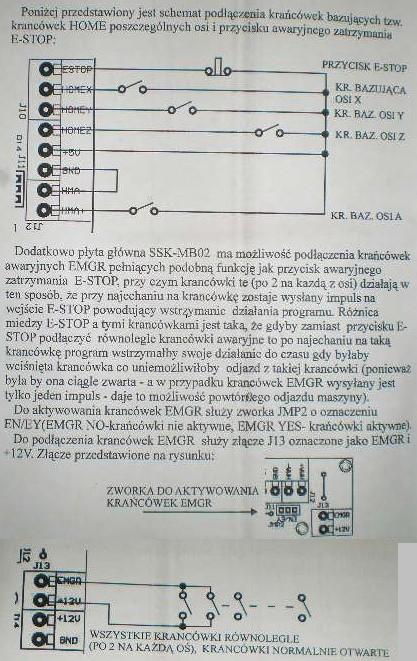

Posiadam w swoim sterowaniu maszynką taką płytę główną: http://www.akcesoria.cnc.info.pl/sterow ... sskmb2.htm. Poniżej zamieszczam wycinek z instrukcji mówiący o dwóch sposobach podłączenia krańcówek. Który sposób byście mi koledzy doradzili? Podłączone do wejścia EMGR wydaje mi się, że będą lepiej spełniać swoje zadanie. Jak sądzicie? Czekam na odpowiedzi i pozdrawiam!
Pytanie o sposób podłączenie krańcówek do płyty głównej

Witam!
