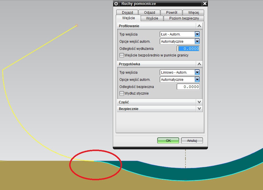

Witam mam problem z włączeniem posuwu roboczego podczas obróbki w nx toczenie przy użyciu cofaka. Posuw roboczy włączany jest dokładnie w miejscu występowania naddatku a nie np 3 mm wcześniej. Nie potrafię tego ustawić gdy zmieniam wartości wejscia bezpośredniego lub odległości bezpiecznej niebieska linia posuwu roboczego wydłuża mi się liniowo wzdłuż obrobionego już materiału a ja chciałbym aby była ona juz przy końcówce zółtej lini posuwu szybkiego. W załączniku foto
