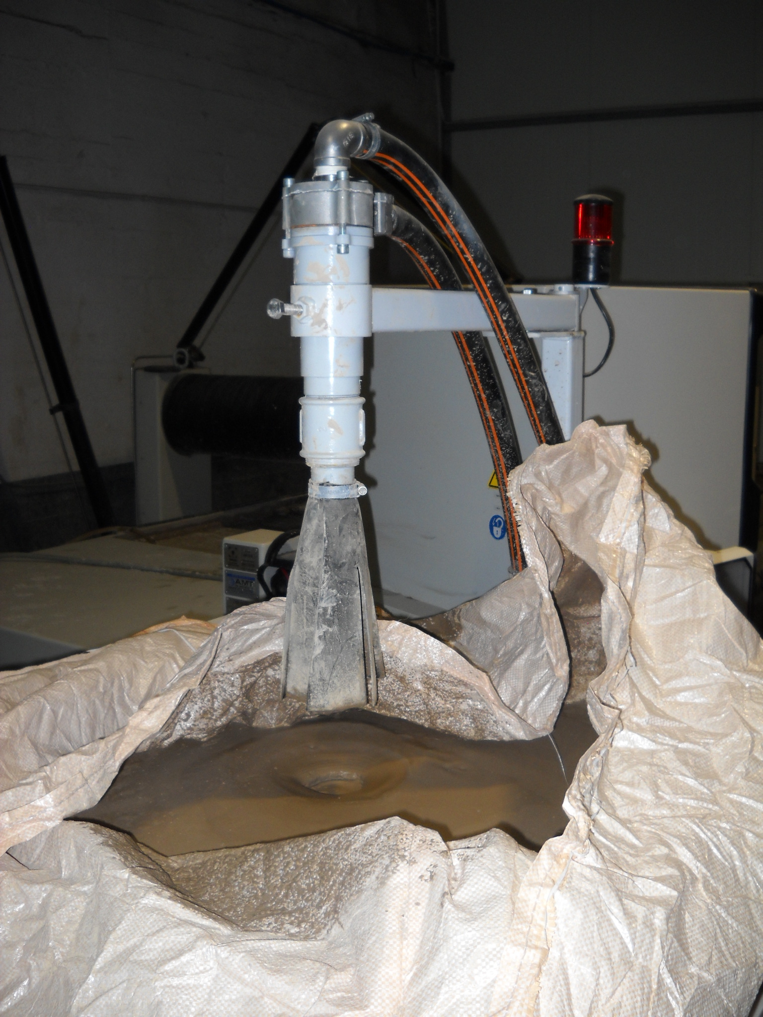

Mamy problem z odprowadzaniem zuzytego garnetu. Gdy firma zakupila maszyne 5 lat temu nie kupili zadnego urzadzenia do odprowadzania garnet-u ze zbiornika. Czyli teraz tniemy, az zbiornik sie zapelni do tego poziomu, ze juz sie osadza na materiale. Zatrzymujemy maszyne, mamy takiego goscia specjalnie w fabryce od pomocy innym ( labourer - przynies, zanies, pozamiataj ) on to wykopuje i jedziemy dalej. Kiedys gdy kupowano maszyne miala sluzyc jednej czesci dla jednego klienta i chodzila po kilka godzin na dobe. Oprozniana co kilka miesiecy. Teraz mamy zamowien od groma i maszyna pracuje na 2 zmiany wiec i czesciej trzeba ja zatrzymywac aby oproznic. Moje pytanie jakiego systemu uzywacie, sami zrobiliscie czy gdzies byl kupiony i jakie ewentualne koszta zakupu. Mamy maszyne Flow i dedykowany system kosztuje 12 tys funtow ( przynajmniej kosztowal jakis rok temu jak robilismy wstepna wycene ). Najlepiej by bylo jak byscie sami zrobili i podzielili sie planami :) ale puki co zbieram informacje.
A to kilka fotek systemu Flow.

Nie widziałem jeszcze sprawnego systemu usuwania ścierniwa. A trochę już ich widziałem... ;-)
Najtańszy i najprostszy sposób to dwóch ludzi i dwie łopaty.
Doraźnie zwykła pneumatyczna pompa przeponowa. Tanio łatwo i przyjemnie.
Ale...
Jeśli dalej się upierasz, aby to zautomatyzować to idź w kierunku hydrocyklonu, który ci ładnie odseparuje wodę i zużyty garnet podczas wypompowywania.
Widziałem to w akcji. Rewelacja.
Dodatkowo hydropiaskowanie tym szlamem i jest super.
No może delikatne to piaskowane, ale... jest. ;-)

Jestem operatorem flow mamy system odszlamiania od nich jest rewelacyjny pracujemy 24h przez 7 dni ..super jest;-)B-)

Kimla ma takie rozwiazanie w swoich maszynach . Działa w miare dobrze . Podobne do zdjec z pierwszego postu , tylko ze rury zsysajace sa zalozone w srodku wanny

Proponuje zastosowanie systemu z Allfi, ktory umozliwi dokladnie to samo..
Cena ok 16.000 eur

Od siebie dodam, ze od kilku miesiecy uzywamy tego systemu:
Barton Abrasive Removal Tool
Co prawda jest to produkowane w USA ( sama lanca ) a pompe kupilismy produkcji europejskiej ( inne gwinty ) ale przejsciowki i tasma uszczelniajaca zrobila swoja robote ;)

kolego jakiej pompy używacie? posiadam także lance do czyszczenia tylko u nas podłącza się ją do myjki wysokociśnieniowej i efekty są dosyć mizerne, wydaje mi się że przepływ wody niewystarczający.
