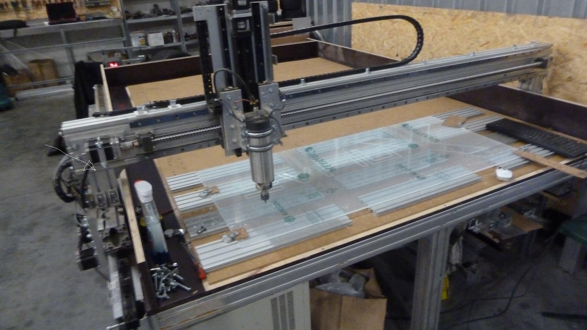

Skonstruowałem takiego cudaka o wym: 3000 x 2000 x 25, profile 80 x 80, prowadnice dł y - 3 m , thk 35 , x - 2m thk 25, Z - thk kr - 30 + 2x thk shs chyba 15, wrzeciono - suchy Chińczyk 2,2 kw , brama poruszana w osi Y - listwa M1,5 + 4 sliniki 1,5 Nm (po 2 na stronę) napędzane najmniejszymi kołami zębatymi dla M 1,5 ,w przelotach 12m/min, oś x śruba kulowa fi 25 skok 10, silnik 3,1 Nm, przelot 8m/min, Z- slinik 1,5 Nm, przelot 5m /min, i dodana 4 oś, silnik 1,5 Nm przełorzenie na pasku 1:5,5 - to bardziej do zabawy w drewnie, Mam też zrobione tak, że mogę używać napędu 4 osi jako tokarki o zadanych obrotach przez kod M,
Jestem nowy w temacie, zrobiłem wczeniej prototyp, spróbowałem napędu Y na pasku zębatym przyklejonym do profila, zasada działania jak polistwie zębatej, efekt połowicznie zadawalający, tam też były po 2 silniki na stronę,
Maszyna nie dokończona, bo trzeba będzie kiedyś ją zabrać z tego miejsca, zatem rozkręcić, a wszystko przyjechało osobówką.
Pytanko , Czy można usztywnić bramę wypełniając ją betonem? czy macie jakies inne sugestie , odchyłka Zetki na max wychyleniu w lini Y dochodzi do 0,4 mm przyfrezowaniu głebokim , okręgi też są lekko jajowate po finiszu zbieranym

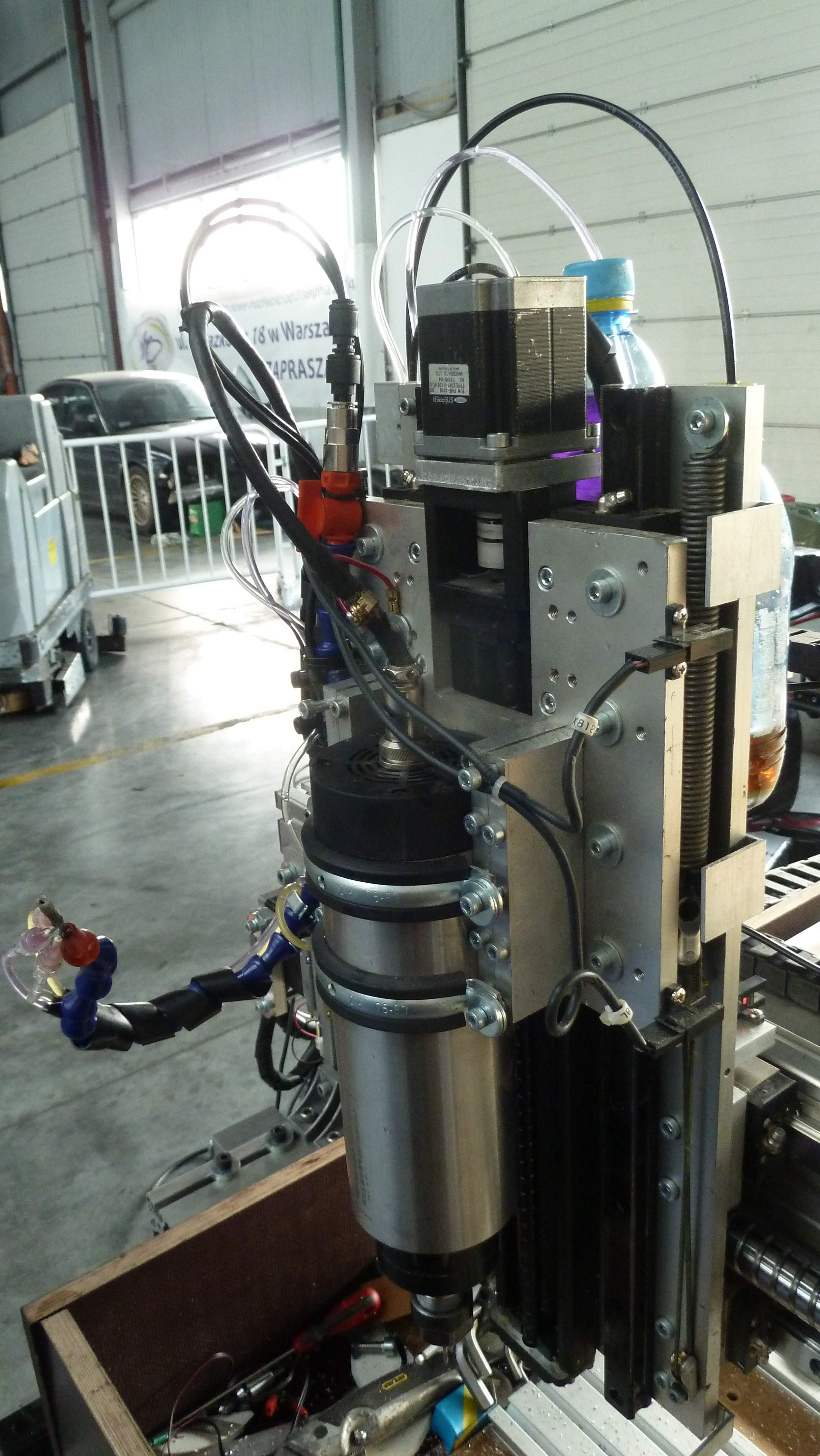

jakie znowu 1,5Nm? silnik na zecie wygląda conajmniej na 12 Nm, moze 15Nm ?
naped podluzny po dwa silniki na os? a po co? przeciez taki układ generuje tylko zaklocenia.
sposób "montażu"wrzeciona nie dziwi że maszyna ma błędy polozenia, poza tym na listwach nie bedziesz miał precyzyjnej obrabiarki, ni cholery, no chyba że szlifowane o zebach skosnych albo lukowych wysokiej klasy to powiedzmy ze by było, no ale skoro chinczyk to i pewnie listwy zwykłe proste. belka bramy tez oszałamiającego przekroju nie ma, jakbys miał tam 300x150 to moglbys liczyc na wiekszą sztywnośc. zalewanie jej betonem wiele nie pomoże, co najwyzej zmniejszy jej ugięcia i spowoduje wiekszą bezwladnośc, wskutek czego bedziesz musial ograniczyc predkośc bramki. na skrecanie płaszczyzny yz niewiele to pomoże, bo musisz jeszcze wziąc pod uwage krótkie podpory pod belką - krotki rozstaw wozkow liniowych, przedni wozek powinien byc w poblizu osi wrzeciona (g widać, nie wiem czy nogi bramki mają zastrzaly, czy jakies inne wzmocnienia)
ciekawe kto wpadł na pomysł zeby tak silnik na poprzecznej zamocowac? dosztywnienie hehe, pewnie zdaje egzamin, ale tak sie nie robi.

Silniki 1.5 Nm. Nie wierzyłem jak czytałem ale wiem że te japońskie są zadziwiająco mocne. Przy takim kolosie to dobrze by było jakieś 4 Nm dać dla spokojności.
Napędy na silnikach krokowych powinno się przewymiarować aby miały zapas momentu.
Popraw koniecznie mocowanie wrzeciona bo tak jak teraz to nie masz żadnej precyzji. Wykonaj je w formie ceownika wewnątrz którego dasz obejmy metalowe (a nie takie cybanty do rur jak są teraz) trzymające wrzeciono.
Tak dużą i niedopracowaną maszyną obrabianie aluminium to raczej szaleństwo :wink: ale spróbować warto aby się przekonać że potrzebna jest sztywna maszyna aby zapewnić jako taką precyzję na poziomie 0.1mm.
Jak tak na maszynę patrzę to chyba się trochę wzorowałeś na AluBożenie w FabLAb łódź :mrgreen:
sorry.... nie wyobrażam sobie wiszących 3 metrowych śrub kulowych...

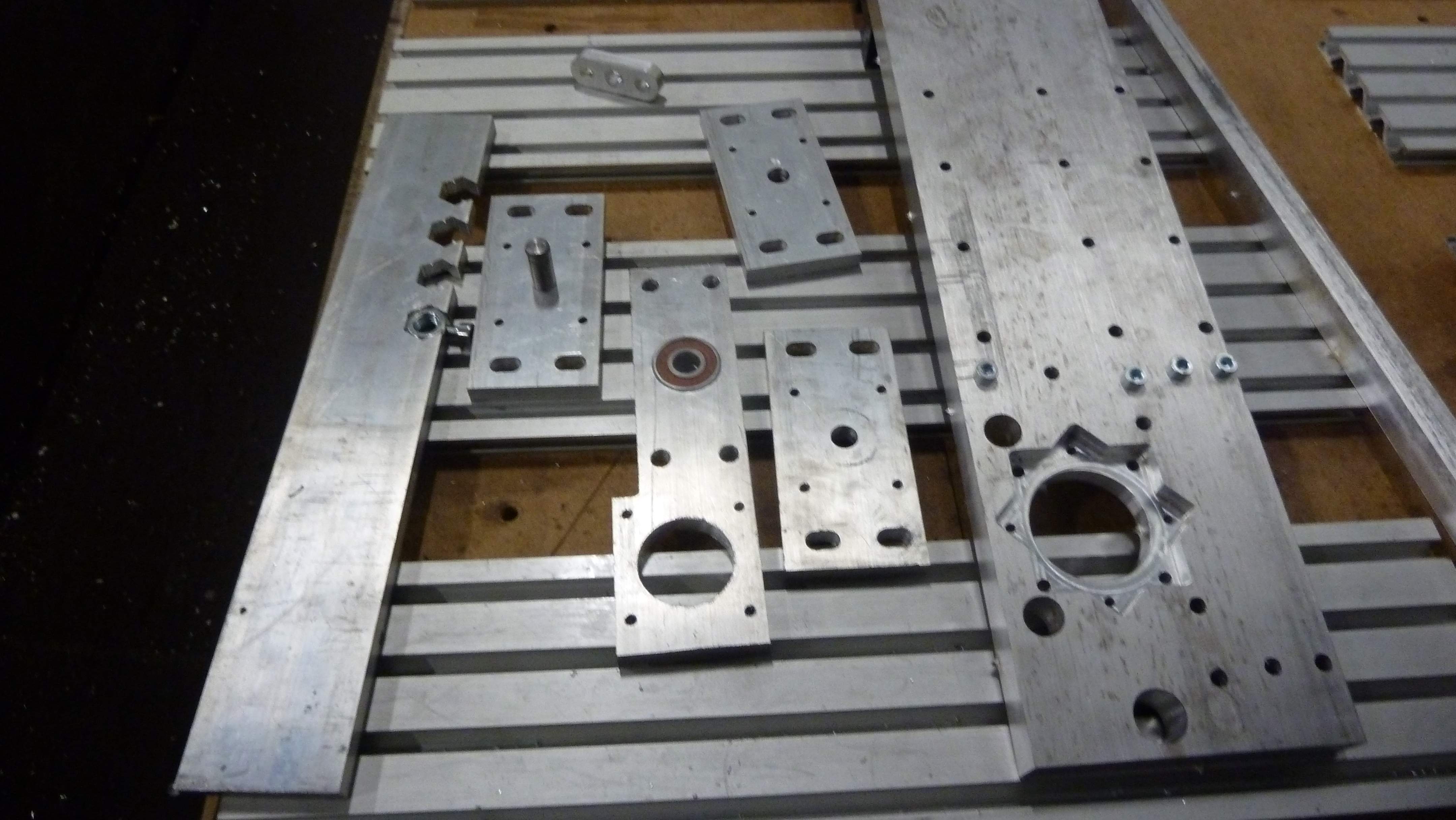

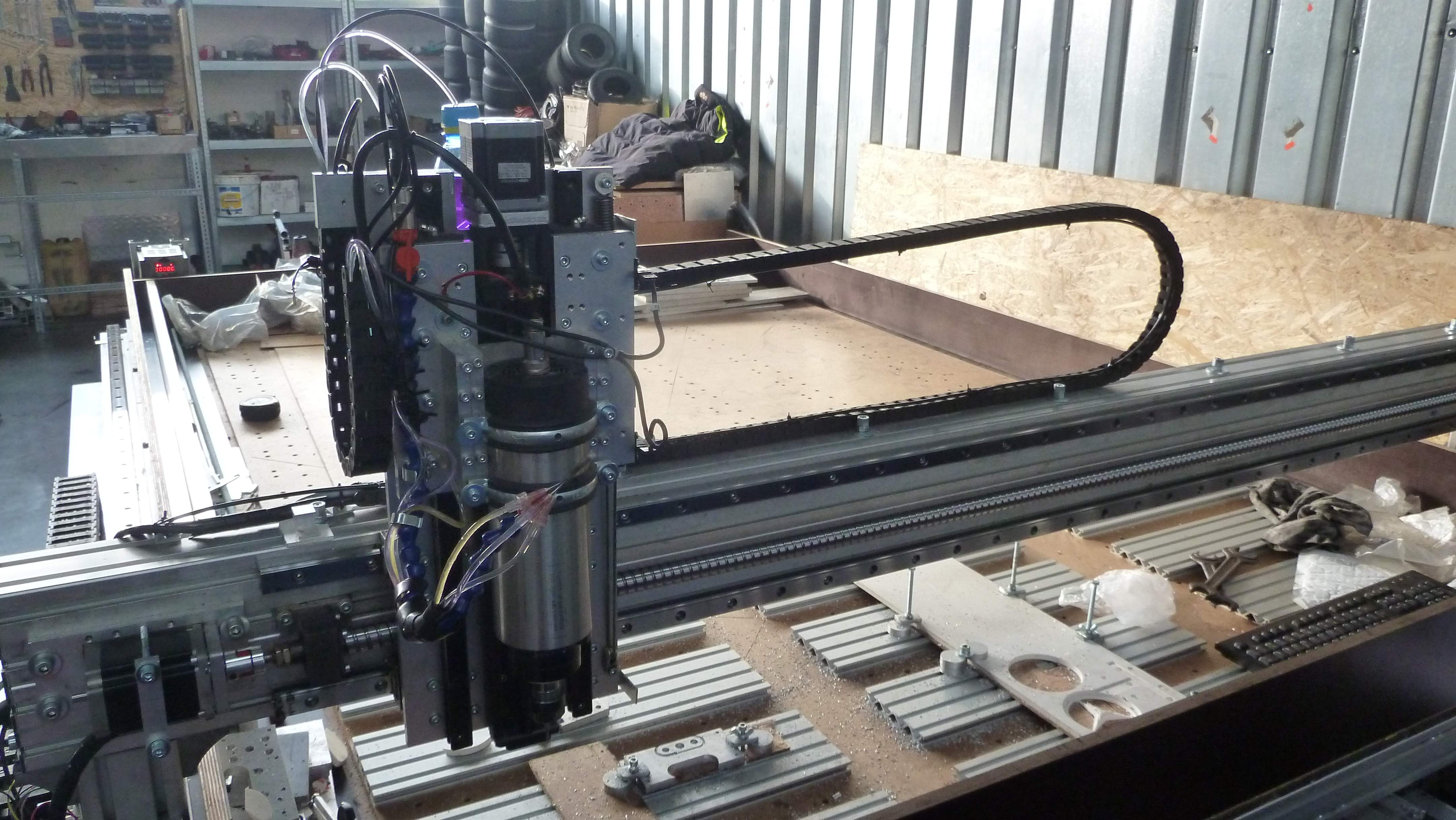

Wrzucę fotki napędu po stronie Y, i wrzucę filmik z cięciem, frezem fi 6, próba z pasami HTD 3M , była na innej maszynce gdzie brama miała jakieś 25 kg, i 1,2 m , Bartuss pięknie wasze maszynki wyglądają. Ja mieszkam w bloku, ni garażu , gościnnie u kolegi na hali, to będzie musiało z tamtąd kiedyś wyjechać, i nie mam widlaka, czy tranportu ani innego miejsca, póki co. Złożyłem to bo bardzo dawno temu miałem plotek tnący , tak mi się to spodobało, chciałem mieć frezarę, można było kupić używkę, i pewnie lepiej było, ale mam jeszcze większą satysfakcję że zbudowałem nawet to, coś niecoś się dowiedziałem ,kupę wiedzy, Chciałbym kiedyś ogarnąć serwa. W tego typu napęd na pasach nie wejdę.
[ Dodano: 2015-06-15, 11:31 ]
wcześniejsza fotka maszyny, widać silniki napędu bramy, i miejsce gdzie najprawdopodobniej Y ucieka,Obrazek
filnik z cięcia fezem fi 6 na 3mm głębokości przejscie

Zakres w tej Z-etce to chyba 250 a nie 25. Fatalne to mocowanie wrzeciona. Wydałeś kupę kasy na komponenty, a wrzeciono przytwierdzone jak długopis do prób rysowania. To nie ma prawa dobrze działać. Do cięcia płyt z mdf-u jeszcze ujdzie, ale do poważniejszej pracy to trzeba poprawić. Frezowałem u kolegi na podobnej partyzantce płaskorzeźbę i do póki były łagodne łuki i pagórki to szło idealnie, ale jak doszło do frezowania głowy to rezonans drgań nie zanikał nawet na prostych na końcu wierszy. Normalnie parkinson. Maszyna podobna do Twojej tylko ciut mniejsza. Kolega stwierdził, że musi dać zastrzały i usztywnić belkę bramy, żeby móc pracować z rozsądnymi prędkościami (w drewnie). Jestem pewien, że Twoją zetkę można spokojnie na +/- 2mm rozbujać ręką.

Zgadza się , wzdłuż Y do +/- 1mm wzdłuż X nie zauważułem, , choć przyznam , że wrzeciono to rura stalowa, przylego dość dobrze do Z tki, natomiast najbardziej zauważyłem jakby skręcanie się na bramie.

Zamiarem takiego mocowanie było potencjalnie niekolidowanie wchodząc Zka w głąb, choć nigdy tego nie próbowałem, w sumie do tego są długie frezy.
No ale to partyzantka, jakk napisałeś. , będzie wiele zmian i poprawek.
