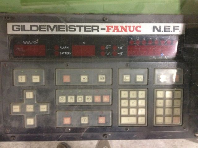

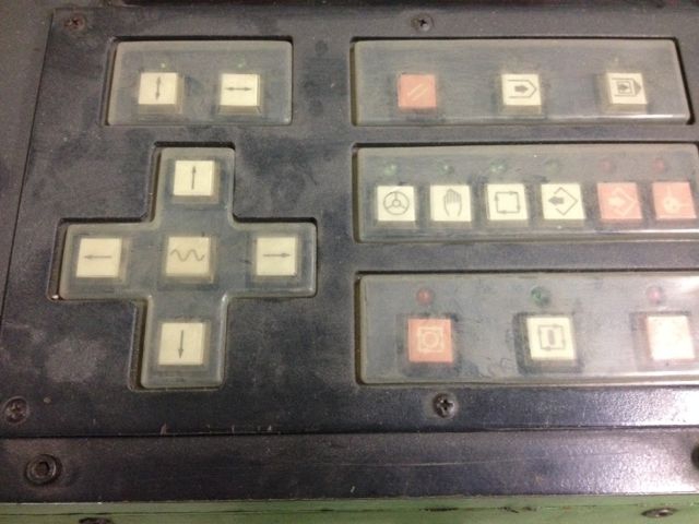

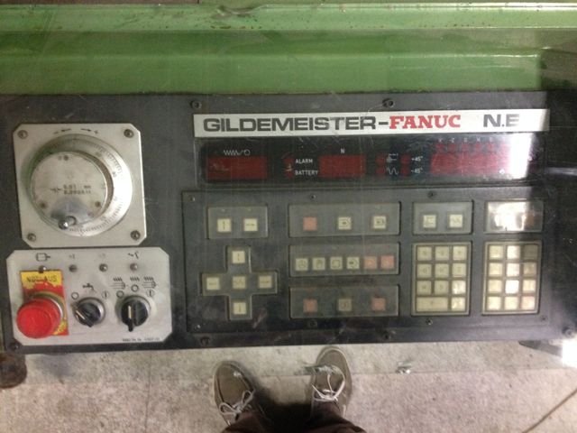

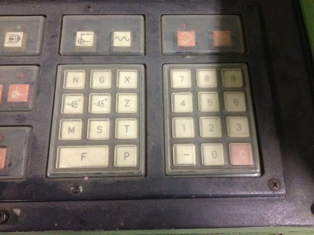

Zastanawiam się nad tokarką Gildemeister.
Ma takie sterowanie jak na załączonych rysunkach
Niestety mam problem ze znalezieniem dokumentacji do tego sterowania, a bez tego ciężko toto uruchomić.
Aktualny właściciel dostał ją w rozliczeniu za płot od Niemca (spawacz), ale to trochę za duża bariera wejścia dla niego.
Dla mnie - użytkownika Piko bez solidnej wiedzy podstawowej chociażby w Heidenhainie, czy Sinumeriku również.
Z tego co zdążyłem podpytać jakieś mądre głowy, to to jest tokarka sterowana cyklami.
Widzę dwa rozwiązania:
1. Znaleźć dtr i przed zakupem przetestować, czy działa, a potem operować na tym co jest.
2. Zaznajomić się z Kamarowymi Subami do LinuxCNC i się podpiąć pod enkodery liniowe oraz serwa DC i po pewnych bojach cieszyć się przyjazną w użytkowaniu dwutonową tokarynką.

W mojej okolicy pojawiły sie ostatnio dwie takie maszyny ale zaden z uzytkowników nie ma zamiaru uruchamiac tego na oryginlnym sterowaniu z tego co wiem jest dostępna jakas dokumentacja techniczna ale żeby sprawdzic taka maszyne to trzeba to sterowanie z grubsza opanować nie jest to jakis wielki problem dla uzytkowników starego fanuca ale może miec swoje funkcje maszynowe itd

Zienek jak już się zdecydujesz zapomnij o tym sterowaniu, siwych włosów czy też łysiny sobie oszczędzisz.
Kupujesz nastaw się już od początku że pod moda. Nie warto sobie głowy zawracać tym neandertalczykiem.

Jak nie ma monitorka to tragedia, nawet jak się coś żle napisze to przy braku podglądu mozna trochę stracić.... :)
