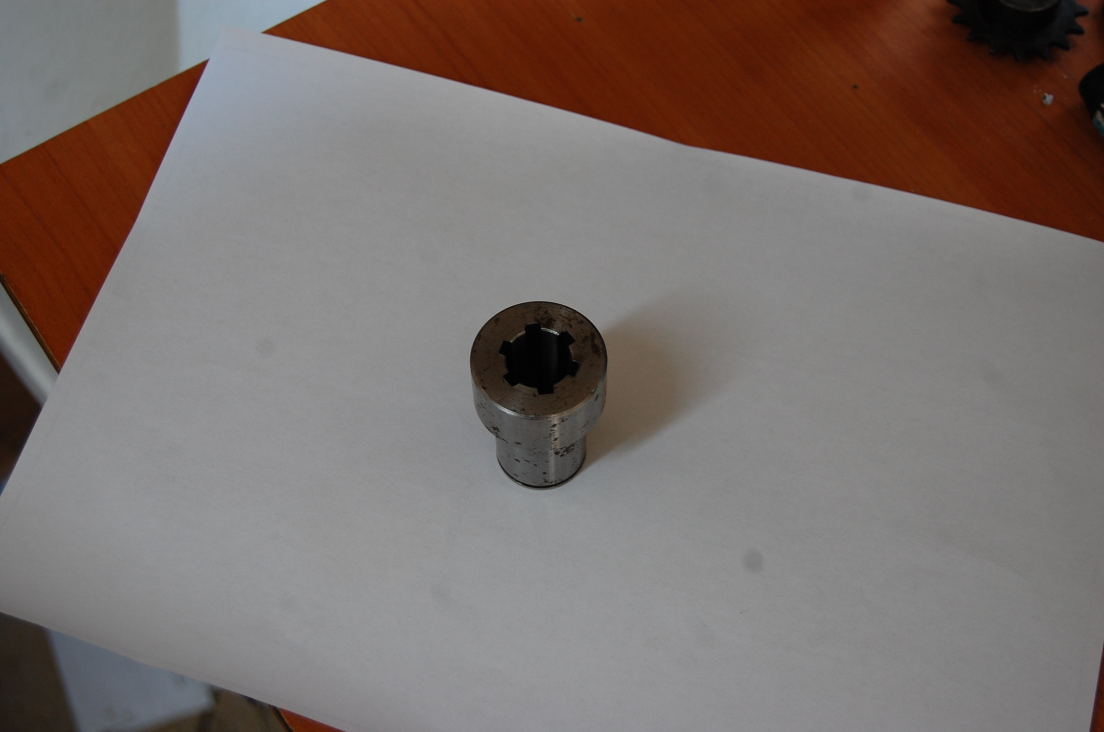

Trafiło mi się do wykonania 20 tulejek jak na zdjęciu. Odmówić nie mogę a dłutować na podziale mi się nie chce. W ubiegłym tygodniu wysłałem osiem meili do firm przeciągających dziurki i odpowiedzi "0" :) Jakieś pomysły na wyjście z twarzą :) ?

A może ma druciarce? Czy to raczej nie przejdzie.

Na drutówce to żaden problem. Przewlec drut przez tuleję. Wycentrować drut w otworze. Napisać programik na pierwszy klin a potem po prostu obracać w ustawieniach użytkownika kąt cięcia programu.
20 sztuk na drucie to jedna albo dwie dniówki, zależy czy maszyna wykonująca to jakiś wrak czy coś współczesnego.
tutaj kąt obrotu programu to będzie chyba 0 > 45 >135 >180 > - 135 > - 45

Są chętni do wykonania ? I za ile ? To jest sześć wpustów 4mm szerokie. I decyzja raczej szybka bo się biorę za robienie przepychaczy. :)

Niech Kolega zadzoni do firmy HartMet w Radomiu, do Kierownika Narzędziowni (link z telefonem pod spodem). Wiem, że mają drutówkę.

kamar pisze: a dłutować na podziale mi się nie chce.
Ech to CNC, a kiedyś pewnie się marzyło aby mieć dłutownice. :)
Zamiast robić na chwilkę przepychacz to nie lepiej powiesić na frezarce tą zbędną głowicę do dłutowania?

narzędziownia niewiadów na pewno jest w stanie takie coś wykonać mają chyba 3 albo 4 drutówki.

Dzięki. Zgłosił się chętny kol. z forum. Dogadujemy.
