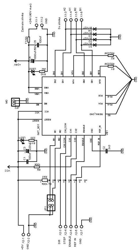

Post napisał: berrrcik21 » 28 paź 2007, 00:10
Witam, ściągłem darmową wersję programu EAGLE 4.16r2 ze strony producenta, ale nadal nie wiem jak narysować w nim schemat :( Przykładowo mam taki schemat jak w załączonym zdjęciu i jak go mogę przerysować do eagla i potem stworzyć płytkę? Byłbym bardzo wdzięczny za pomoc. Pozdrawiam i czekam na odpowiedzi :)

diodas1
Posty: 2787
Lokalizacja: Wrocław
Post napisał: diodas1 » 28 paź 2007, 01:04
Cześć berrrcik21,
Ty to masz zdrowie do szybkich zmian kursu działań :grin:
Twój głód wiedzy i żądza eksperymentów to cecha godna pozazdroszczenia i propagowania wśród młodych którzy całą swoją energię i czas zużywają tylko na testowanie wciąż nowych żeli, pianek, balsamów, farb do włosów lub gatunków piwa.
Tutaj znajdziesz polskie instrukcje do Eagle:
Pod tym ostatnim linkiem chyba wszystko jest najzgrabniej wyłuszczone-autor starał się;w końcu to jego praca dyplomowa.
Zresztą sam ocenisz co będzie akurat dla Ciebie najbardziej wartościowe. Czasem ten sam temat przez kogoś innego inaczej opracowany niesie celniej trafiające do głowy treści.
http://www.kmg.ps.pl/mis/eagle/eaglepol.html
http://www.elektroda.net/download/pafil ... egory&id=7
http://serwtech.laizsme.edu.pl/symulacj ... torial.pdf
Instrukcja jest dość obszerna ,mimo to warto ją wydrukować i spiąć w jakiś zeszyt, żeby łatwiej się było poruszać w zawiłościach programu. Przyjemnej lektury.
ALZ
Posty: 3433
Lokalizacja: Śląsk
Post napisał: ALZ » 28 paź 2007, 02:11
Jak zaczynasz zabawę z obwodami to rzuć w cholerę tego eagle i poszukaj traxmaker.
Do traxmakera nie będziesz potrzebował żadnej instrukcji bo jest bardzo intuicyjny i posiada polską nakładkę.
