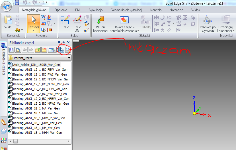

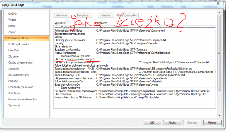

Witam serdecznie wszystkich użytkowników. Niedawno zacząłem przygodę z projektowaniem w Solid Edge. Mój problem dotyczy dodawania części znormalizowanych. Podczas próby włączenia bazy części....

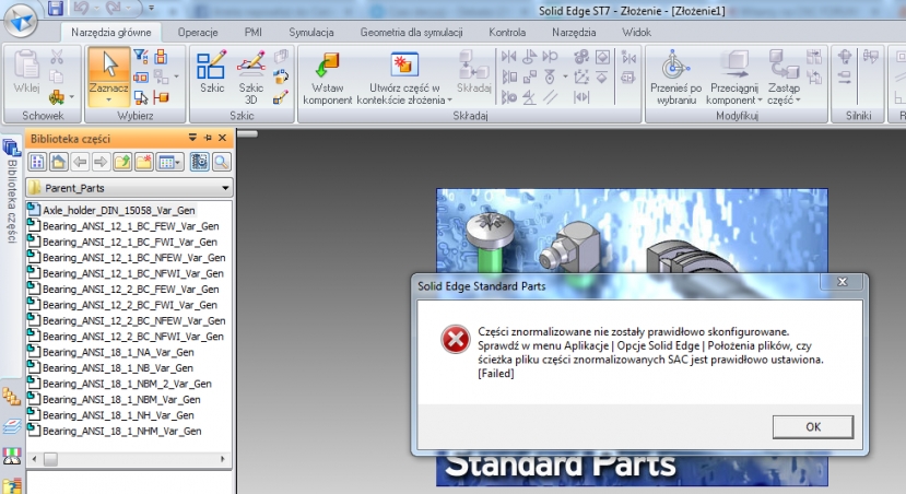

wyskakuje mi komunikat o niepoprawnej konfiguracji części znormalizowanych.
A o to zdjęci z ustawień plików:
Posiadam Solid Edge ST 7 na licencji akademickiej.
Pozdrawiam i czekam na propozycje rozwiązania problemu.

Szukaj go w katalogu gdzie zainstalowałeś części znormalizowane. Prawdopodobnie będzie na dysku "C" w katalogu Solid Edge Standard Parts. Pytanie czy w ogóle zainstalowałeś Standard Parts bo to się instalowało osobno, przynajmniej w ST6 i niżej.

nie instalowałem części znormalizowanych bo w instalatorze sciąganym ze strony SIMENS'a nie ma takiej opcji. Skąd wziąć taki instalator samego pakietu części?
Bo próbowałem sciągnąć V20 i zainstalować ten pakiet części ale chyba coś niekompatybilne bo nie ma tego pliku w żadnym katalogu w obrębie dysku twardego ;)

Podstawowy Standard parts z "kilkoma" częściami jest normalnie dodawany do pełnego instalatora w wersji komercyjnej. Dodatkowo jest osobna płyta z pełną bazą. Możliwe, że wersja akademicka nie ma nawet wersji podstawowej. Jedyne wyjście to ściągnąć wersję 45-dniową i z niej doinstalować albo dorwać gdzieś na lewo pełną wersję ST7. Możesz jeszcze poszukać czy po wypakowaniu plików przez instalator nie pojawia się gdzieś katalog "Standard Parts Administration". To jest podstawowa baza części.

próbuje wersje 45dniową :)
