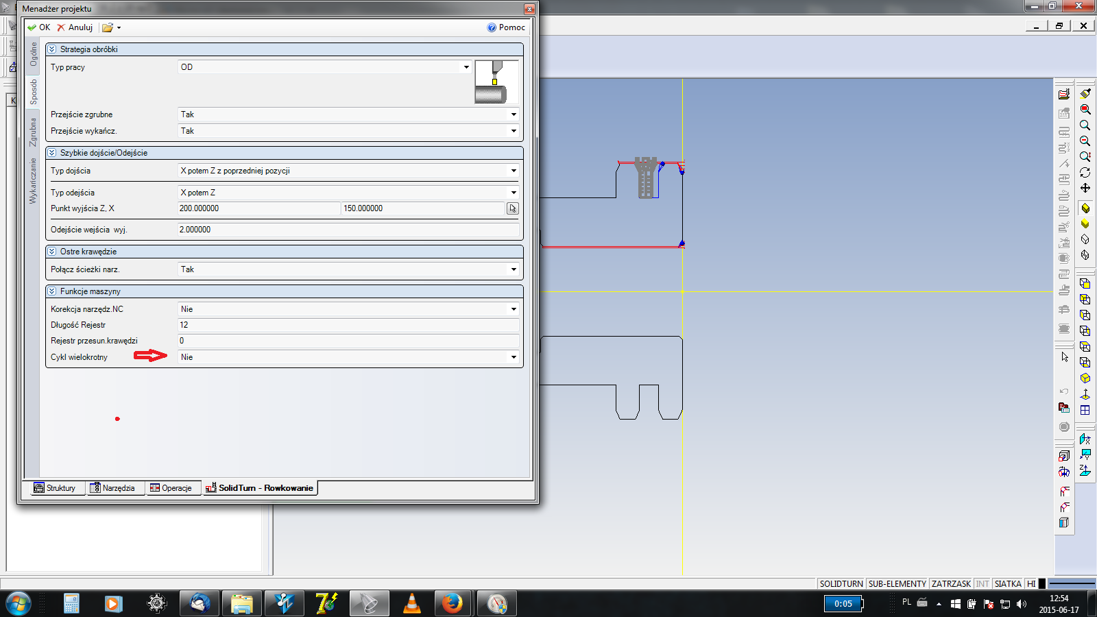

Witam, od niedawna pracuję na Haas ST35 , uzywam Esprita, problem polega na tym że chcę wykonać stopniowe rowkowanie czoła (przygotówka pod kąt 45 stopni) cyklem G74 o ile cała symulacja obróbki wychodzi idealnie to postprocestor wyrzuca mi następujący kod
N285 G00 Z2.
N290 X99.
N295 G74 X0 Z-13.005 I6.0 K.2 F.12 cykl rowkowania
wykończenie kąta 45 stopni
N305 G01 G41 Z-0.1 F.12
N310 Z-14.619
N315 X80.383 Z-5.192
N320 G02 X73.3 Z-3.8 R5.2
N325 G01 X0
N330 G01 G40 X-4.
N335 G00 Z2.
co daje tyle że od X99 do X0 rowkuje na głebokość 13mm staczając cały kąt z czołem ...w espricie na symulacji rowkuje stopniowo do kąta z obróbką wykańczającą po kącie , w czym problem??
Esprit symulacja
