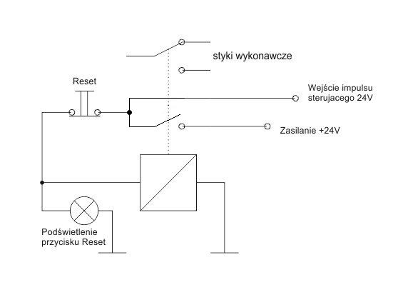

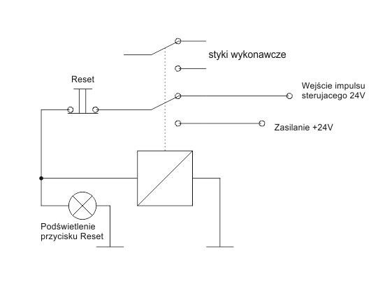

oprawcafotografii, nie spotkałem się z takim gotowcem. Ja bym to tak zrealizował:
Użyłbym typowego przekaźnika przełączającego i dodałbym przycisk chwilowy (normalnie zamknięty) z podświetleniem. Impuls pomiarowy zablokuje przekaźnik i tylko wciśnięcie przycisku spowoduje odblokowanie układu. Podświetlenie pozwoli zlokalizować źródło problemu. W zasadzie z podświetlenia przycisku można zrezygnować, jeśli to ma być np. w skrzynce rozdzielczej, bo można kupić przekaźnik tablicowy na podstawce, która ma podświetlenie zadziałania (miałem takie z Relpol-a). Do tego wystarczy tylko obok na szynie zapiąć łącznik chwilowy i wyjdzie zgrabne rozwiązanie, którego szukasz.

Post napisał: allegromtn » 11 maja 2015, 09:27
Kolego ezbig
Ten układ w zależności od konkretnego modelu przekaźnika bądź i od konkretnej sztuki może działać ale nie musi. Zaczyna kolega robić wyścig między czasem w którym magnetowód się zamknie a styki przełączą. Takich rzeczy należy unikać bo może się to skończyć tym że przekaźnik będzie tylko buczał (cały czas się zamykał do połowy i odpadał).
A wystarczy sygnał sterujący podpiąć na stałe a tylko podtrzymanie puścić przez styk NO i gitara :wink:
Tylko wtedy ważne że napięcia sterowania i podtrzymania muszą być takie same! Ewentualnie diody w szereg i po problemie.

Post napisał: ezbig » 13 maja 2015, 10:44
allegromtn pisze:Ten układ w zależności od konkretnego modelu przekaźnika bądź i od konkretnej sztuki może działać ale nie musi. Zaczyna kolega robić wyścig między czasem w którym magnetowód się zamknie a styki przełączą. Takich rzeczy należy unikać bo może się to skończyć tym że przekaźnik będzie tylko buczał (cały czas się zamykał do połowy i odpadał).
Ja przyjmuje założenie, że skoro oprawcafotografii chce użyć przekaźnika, to impuls sterujący jest na tyle długi, aby przekaźnik zadziałał prawidłowo.
allegromtn pisze:A wystarczy sygnał sterujący podpiąć na stałe a tylko podtrzymanie puścić przez styk NO i gitara
Raczej nie wystarczy, jeśli przyjmiemy to co napisałeś wcześniej. Tu zrobiłem kolejne założenie wynikające z treści, że szukamy gotowego rozwiązania. Skoro nie mogę zaproponować jednej gotowej kostki, to proponuję dwie, ale również gotowe. Nie wiem skąd pochodzi sygnał sterujący, więc niedopuszczalne jest połączenie go na stałe do przekaźnika (trzeba dać diodę, ale to dodatkowy, trzeci element, niezbyt wygodny w instalacji na tablicy rozdzielczej). Jeśli impuls sterujący będzie za krótki to i u Ciebie będzie buczeć. Twoja poprawka ma tę samą wadę + dodatkowy element. U mnie tego nie ma, a sygnał sterujący nie łączy się z zasilaniem.

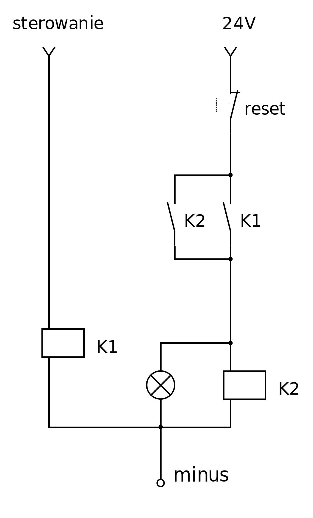

Lokalizacja: Bielawa
Post napisał: allegromtn » 13 maja 2015, 11:22
ezbig pisze: Ja przyjmuje założenie, że skoro oprawcafotografii chce użyć przekaźnika, to impuls sterujący jest na tyle długi, aby przekaźnik zadziałał prawidłowo.
Niech kolega przeanalizuje sobie chwilę t0+, styk otwiera się i jest w połowie drogi, nie zasila już go sygnał sterujący (choć by trwał wieczność) a nie zasila go jeszcze napięcie potrzymujące bo jeszcze fizycznie styk tam nie dotarł. :wink:
ezbig pisze: Raczej nie wystarczy, jeśli przyjmiemy to co napisałeś wcześniej. Tu zrobiłem kolejne założenie wynikające z treści, że szukamy gotowego rozwiązania. Skoro nie mogę zaproponować jednej gotowej kostki, to proponuję dwie, ale również gotowe. Nie wiem skąd pochodzi sygnał sterujący, więc niedopuszczalne jest połączenie go na stałe do przekaźnika (trzeba dać diodę, ale to dodatkowy, trzeci element, niezbyt wygodny w instalacji na tablicy rozdzielczej). Jeśli impuls sterujący będzie za krótki to i u Ciebie będzie buczeć. Twoja poprawka ma tę samą wadę + dodatkowy element. U mnie tego nie ma, a sygnał sterujący nie łączy się z zasilaniem.
Jak już tak się kolega martwi o te napięcia a diody uważa za mało pewne w przemyśle rozwiązanie (w sumie i uzasadnione twierdzenie) to proszę bardzo układ odporny na wszystko :mrgreen:

Post napisał: ezbig » 13 maja 2015, 11:42
allegromtn pisze:Niech kolega przeanalizuje sobie chwilę t0+, styk otwiera się i jest w połowie drogi, nie zasila już go sygnał sterujący (choć by trwał wieczność) a nie zasila go jeszcze napięcie potrzymujące bo jeszcze fizycznie styk tam nie dotarł.
Masz rację. Układ z diodą odrzuciłem, ze względu na dodatkowy element. Tak to jest jak się po nocy tworzy :oops: Rzeczywiście z tego pierwszego układu wyjdzie na 100% "dzwonek". Pozostaje dioda na Twojej poprawce (na wejściu sterującym), albo dodatkowy przekaźnik (jak w ostatniej wersji). Nie martwiłem się o napięcie diody, a o konieczność jej użycia. W sumie dioda jest tania, dodatkowy przekaźnik z kolei wygodniejszy w instalacji na tablicy (chociaż to już zależy od instalatora i jego preferencji).

Post napisał: allegromtn » 13 maja 2015, 13:44
Chodziło mi o różnice napięć zasilania a napięcie na diodach to swoją drogą. ;)
Jak ja bym robił to bym tak to podzielił:
- diody- układ w postaci moduł polutowanego- wyprowadzenie na przewodach miękkich. Zastosowanie np. w samochodzie.
- 2 przekaźniki - "twarda" przemysłówka odporna na ciężkie warunki, montaż w szafie sterowniczej.
