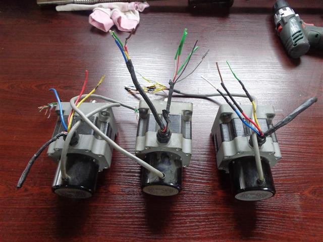

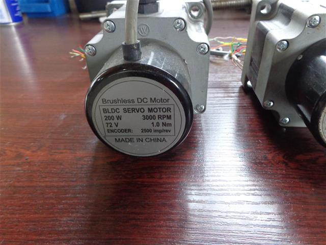

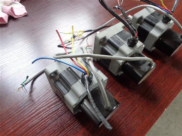

Jestem w posiadaniu zestawu takich serw jak na zdjęciach. Poszukuję oznaczeń
wyprowadzeń z tych silników. Trzy grubsze przewody to oczywiście U,V,W jednak nie wiem
co to za przewody które wspólnie wychodzą tymi z prądowymi. Może posiada
ktoś gdzieś jakieś info ? Dodatkowych przewodów jest 5. Kolory : biały,czarny,czerwony,
szary i brązowy.

Może te dodatkowe przewody są do czujników hala wykrywających pozycje wirnika?
5 przodów dało by akurat zasilanie, masę i trzy sygnałowe.

Kejtu trop jest dobry, też tak mi sie wydawało ,że mają z hallem coś wspólnego, nie wiem tylko jak ugryźć który jest od czego

Poza przeleceniem po wszystkich przewodów multimetrem i sprawdzeniem oporu miedzy nimi nie przychodzi mi nic innego sensownego do głowy (może poza rozkręceniem jednego silnika).
Z mniej sensownych pozostaje jeszcze opcja ryzyk fizyk, czerwony Vcc czarny Gnd i... jak nie trafisz masz jeszcze 2 serwa :)

Ten temat juz widziałem i przeglądałem , była tam zamieszczona instrukcja do serwopaków.
Udało mi się również uzyskać informacje o silniku, gdyby komuś było kiedyś potrzebne to notę zamieszczam jako załącznik. Temat zamknięty , dzięki za pomoc :)
