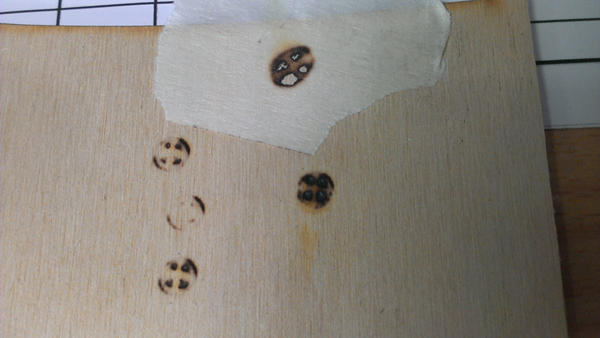

Witam Panowie.
Nie tak dawno wymieniałem tubę (20 lutego) na nową 40W tongli laser - szklaną. Wymieniłem i wszystko pięknie chodziło aż do wczoraj. Przestało docinać plexi, a teraz już nawet papierka nie przypala zaraz za wylotem.
Zastanawiam się czy to nie wina zasilacza? Wiązka się pojawia - wygląda stabilnie, nie miga, ale 0 w tym mocy. po 15 strzałach widać delikatne osmolenie na papierku. Nie katowałem - cięcie max 80W sporadycznie a głównie grawerowanie max do 35-40W.
Zanim całkowicie padło ustawiałem lusterka - trafiało w środek w każdym miejscu.
Chciałem sprawdzić czy zasilacz się nie uszkodził jakoś częściowo, niestety nie mogę sobie chwilowo pozwolić za zakup zasilacza do sprawdzenia, tylko już jak będzie pewnik że nie działa.
Laser chińczyk techsola - daaawno po gwarancji.

Wysokie napięcie na zasilaczu można zmierzyć zwykłym multimetrem ale trzeba mu dorobić sondę wysokonapięciową czyli długi dzielnik oporowy. Zrobiłem sobie takie narządko z garści (40 szt) rezystorów 10 MOhm. Napięcie wejściowe dzieli przez 100 czyli moim multimetrem o zakresie 1000VDC mogę mierzyć do 100 kVDC

Znowu bełkot.diodas1 pisze:Wysokie napięcie na zasilaczu można zmierzyć zwykłym multimetrem ale trzeba mu dorobić sondę wysokonapięciową czyli długi dzielnik oporowy. Zrobiłem sobie takie narządko z garści (40 szt) rezystorów 10 MOhm. Napięcie wejściowe dzieli przez 100 czyli moim multimetrem o zakresie 1000VDC mogę mierzyć do 100 kVDC
Co z tego, że będzie napięcie jak nie będzie odpowiedniego natężenia prądu?
Będzie NIC. Laser być może i zaświeci ale emisji nie będzie.
Moc laserów DC Excited czyli takich właśnie chińczyków zmieniana jest wartością nateżenia PRĄDU (mA) a napięcie pracy jest stałe.
W warunkach domowych jedynie możesz sprawdzić co pokazuje miliamperomierz podłączony między katodę lasera a masę (G). Ale to niczego nie wyjaśnia bo taki sam niski odczyt będzie zarówno kiedy zasilacz nie ma dość mocy jak i wtedy kiedy laser już słabo dycha.
Pozostaje tylko lekko stresujący eksperyment z elektrodami ale to na PW jeśli chcesz bo na otwartym tego nie będę pisał. Jeszcze ktoś sobie zrobi krzywdę.

Sprawdziłem elektrody, niby wszystko działa. Przy ustawieniu mocy na max 45% lub użycia guzika test (ci ciekawe jest w środku, konieczne było rozkręcenie obudowy) jest taki efekt:
Natomiast przy większej mocy (na 100%też) jest taki:
Przy ustawieniu na 85% mocy i 3s taśmę malarską przepala, ale na 3 lusterku już nie ma śladu:
Przy mniejszych ustawieniach (30-40%) nie ma efektu przepalania
Chyba muszę dać tubę i zasilacz komuś żeby przetestował. Znacie kogoś takiego w warszawie lub okolicach? Ew. prześlę graty.
Tuba nie była katowana - od założenia przepracowałem na niej ze 30 roboczogodzin (nie samej emisji wiązki) z czego 85% to było grawerowanie.
