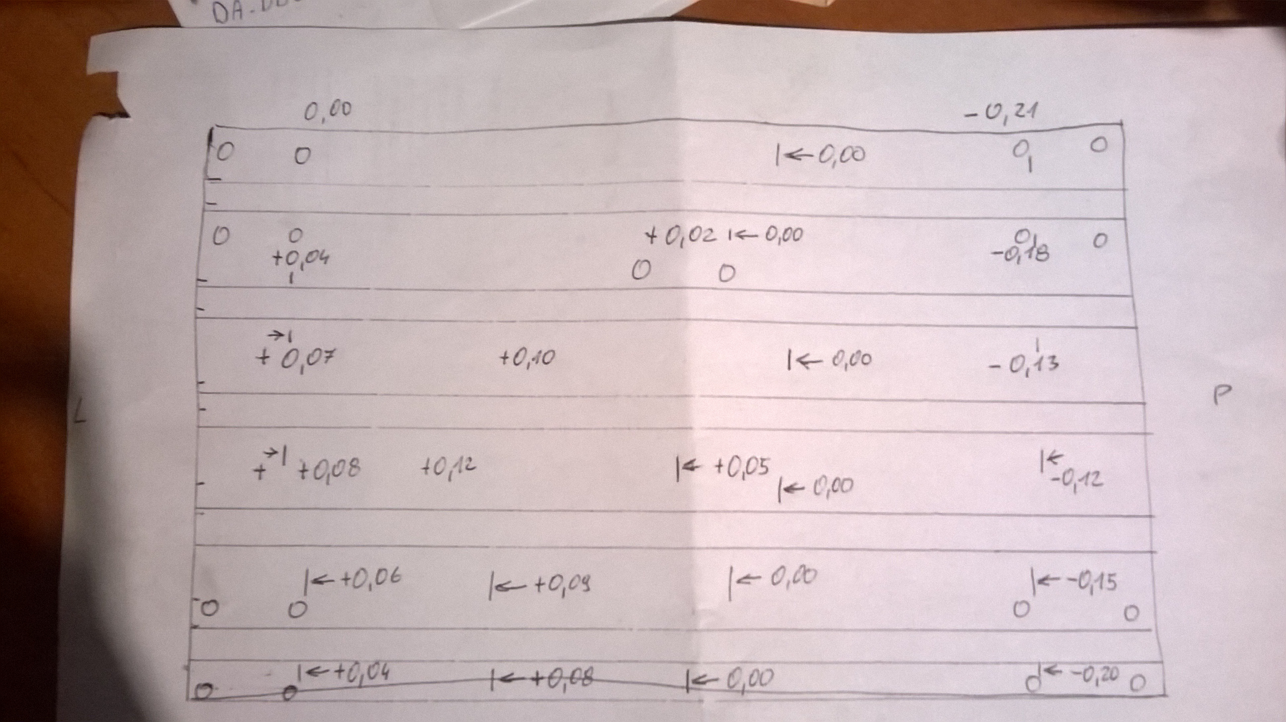

W mojej maszynie ostatnio zdjagnozowalem ze mam krzywy stół , największa różnica to 0,25mm wiec myślę ze należało by go przefrezowac/szlifować . Jako ze stół jest nieco większy niż zakresy ruchu wrzeciona to aby dało się przelecieć cały stół musiał bym to zrobić narzędziem o ø roboczej min 100mm . I tu jest problem , na frezarce jest zamontowany "mokry chińczyk" 2.2kW na tulejki ER20 czyli ø max chwytu narzędzia to 13mm. Jak to zrobić aby się nie narobić :wink: :?:

Górny lewy róg przyjąłem jako 0,00 , dolny lewy róg zadarty do góry a cala prawa strona zapadnięta . Stół ma ok 600mmx300mm
