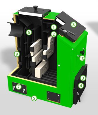

na wstępie chciałem się przywitać.
Od niedawna zacząłem przygodę z Solidworksem.
Wiem jak wykonać przekrój w płaszczyznach na
modelu ale nie wiem jak zrobić przekrój tak jak na rysunku
w załączniku (wybrałem pierwszy lepszy z internetu).
Proszę o podpowiedź jak wykonać taki częściowy/wyrwany przekrój.
Cyprian
www_przekroje_ w200 O.P. v02.jpg (48.3 KiB) Przejrzano 2746 razy

Trzeba to zrobić w złożeniu a nie rysunku, ponieważ są tutaj indywidualnie cięte komponenty. Zazwyczaj robi się to z poziomu złożenia w konfiguracjach, żeby móc w rysunku przełączać pomiędzy nimi. Dzięki tej metodzie wycięcie widoczne będzie tylko w złożeniu a nie po otwarciu poszczególnych części.

właśnie chodzi mi jak to zrobić w złożeniu
tak aby później można było wyrenderować dany model.

Trzeba narysować np. prostokąt i wyciąć na odpowiednią głębokość. W zakresie operacji wybiera się, które komponenty mają być wycięte.

Dzięki za pomoc,
właśnie o to mi chodziło.
